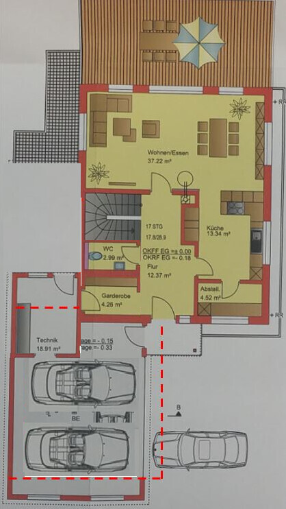

Wenn fensterlos, ist da eine Be- und Entlüftung geplant?
11ant22.08.17 17:24
TK1804 schrieb:
Oder man müsste die Garage einem Meter schmäler machen. Allerdings sind 7 m für 2 Autos sehr schmal.
Wenn dem so wäre, sollte man nicht selbst fahren
Ich sachma, Problem gelöst, gedreht werden muß nicht die Garage, sondern nur WC gegen Garderobe, und der Kingsize Technikraum gesundgeschrumpft:

TK1804
23.08.17 11:35
also ich bekomme das Auto auch bei 7 m eingeparkt
Der Vorteil auf dem Land ist es , dass Grundstücke noch relativ günstig zu bekommen sind...
@11ant:
Vielen Dank für die gute Idee und die sehr gute Darstellung (Daumen hoch). Der Gedanke für den Kingsize Technikraum ist, dass wir dort auch die Wasche aufhängen wollen und teilweise das Spielzeig der Kinder lagern wollen ...
Zusätzlich sollte die Garage als Handwerksraum (Werkbank und Regal) verwendet werden ...
Deswegen ist der Wunsch die Größe vom Technikraum so gut wie es geht zu belassen
Danke schon mal vorab für die Antworten
