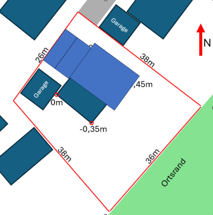

hanghaus2023
24.02.25 09:28
Mit so einer Anordnung hast viel mehr vom Grundstück.
Grundriss eines Grundstücks mit rotem Rand, größeres blaues Gebäude, Garagen, Nordpfeil, Ortsrand.
