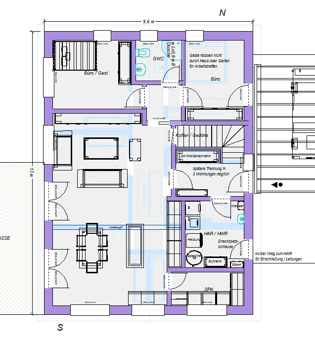

Möchte zu #52 noch die geöffnete Variante zeigen. Gefällt mir persönlich besser. Allerdings wird man hier ohne Unterzug vermutlich nicht auskommen - als Doppellinie angedeutet:
Grundriss eines Gebäudekomplexes mit Büros, Küche, Bad, HWR und Treppenhaus.
Die Außentür für die Büros ist dann aber nicht mehr optional, weil sonst Arbeitskollegen zur Besprechung durch den Wohnraum latschen.

Das sieht tatsächlich toll aus!
Die Außentüren sind für uns optional, weil meine Frau alleine den Unterricht plant und mein Team 250km weit entfernt sitzt, ich zu 100% Remote arbeite (pandemieunabhängig). 😀

SoL schrieb:
...ich hingegen sehr viele Konferenzen habe.
Ach, das sind dann alles Onlinekonferenzen? Ich dachte, Du hast regelmäßig die Bude voller Leute. 😉

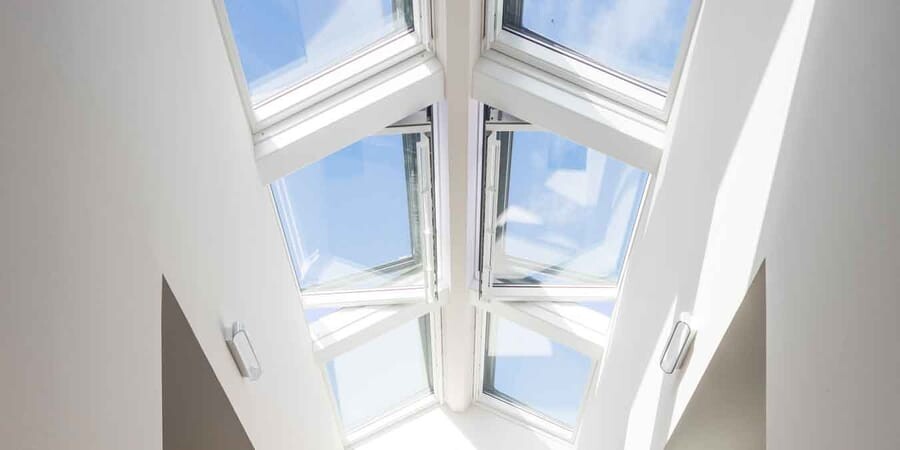

Mit dem 22° Dach hatte ich überlesen. Vielleicht hast Du gesehen, dass ich oben im Flur einen Glasfirst mit offenen Decken bis unters Dach geplant hatte. Für diesen Grundriss nicht unwichtig. Sonst wird es schnell dunkel im Flur. Man kann zwar auch Oberlichter bei Türen planen, aber der Effekt ist natürlich ganz anders:
Dachfenster in weißer Zimmerdecke mit Glasfenstern und Blick auf blauen Himmel.
Ob das mit 22° noch gut aussieht, müsste man mal 3D testen.
