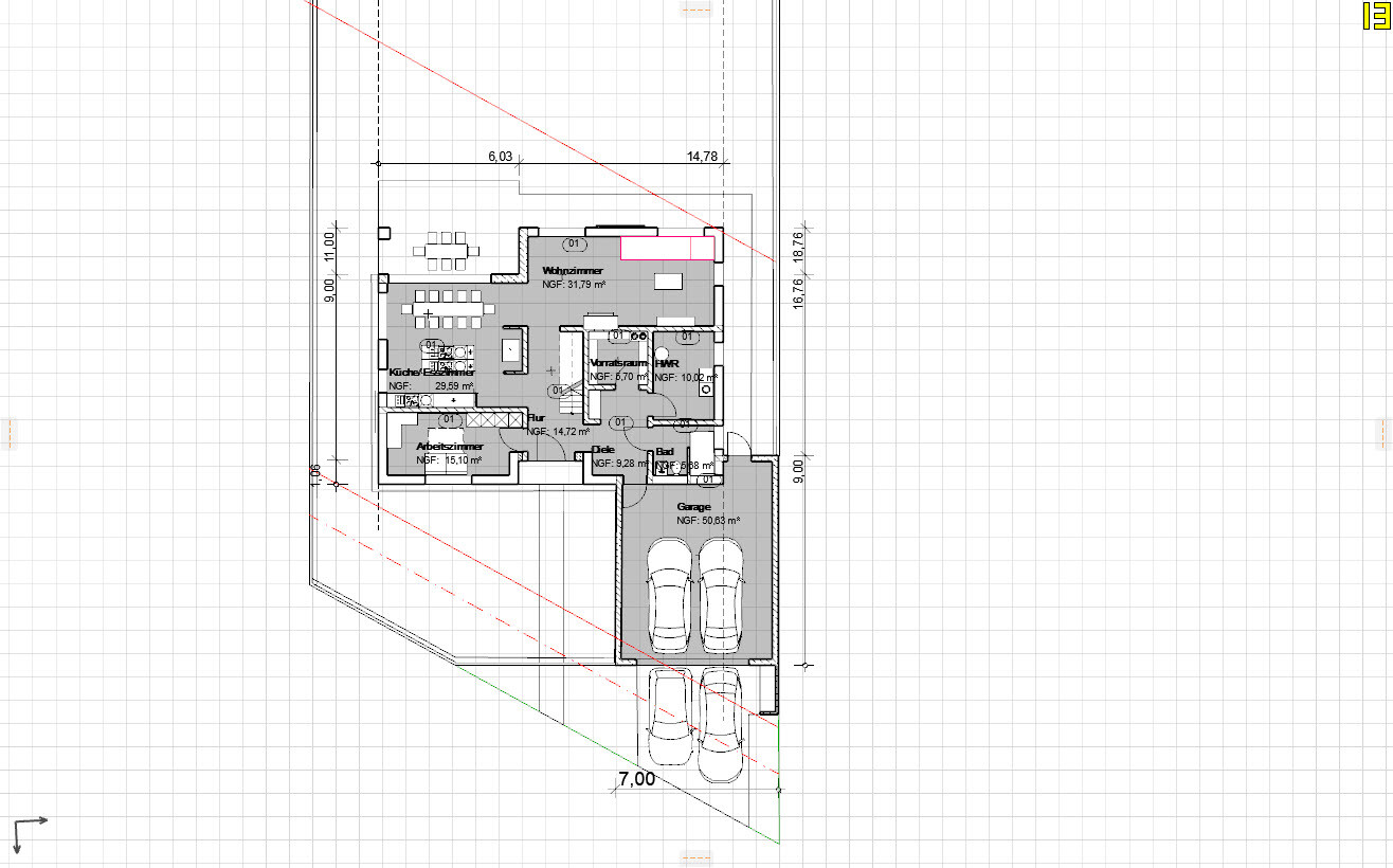

ᐅ Grundriss, was sagt ihr?

habt ihr schon den Refektoriumstisch mit 59cm tiefe? Da kann man ja nochnichtmal ordentlich gegenüber sitzen. Nunja, alles Geschmackssache.
11ant15.09.20 19:52
Verrate mal, welches Fertighaus die Grundlage war. Ich vermute einen Fehler in der Bedienung der Planungssoftware als Grund für die um etwa ein halbes Dutzend Stufen verschobene Treppe (?)
15.09.20 19:57
Äh Bierbank mit Puppenstühlen
schau dir den Grundriss an. Da paßt was nicht mit den Maßen. Zeichne die Möbel im Maßstab ein und beachte Mindestabstände
z.b Wand Tischkante 80 cm

Grundriss eines Hauses mit Wohnzimmer, Küche, Arbeitszimmer, Bad, Diele und Garage.
Das mit der Treppe muss aus Versehen passiert sein.
11ant15.09.20 23:17
Da hast Du die Vorlage "Meisterstück Cubushaus" (externe Links sind hier unerwünscht) ja sehr frei interpretiert - man könnte auch sagen: zur Inspiration degradiert. Leider ist dabei eine starke Kompression der Raumachsen parallel zur Hausachse herausgekommen, um im Baufenster zu bleiben. Das hättest Du aus meiner Sicht günstiger durch eine Schrägstellung erreicht, d.h. eine Drehung um z.B. etwa zehn bis fünfzehn Grad im Uhrzeigersinn (für das Haus, und die Garage etwas weniger). Wenn das Baufenster ohnehin schon so ein "schräges" Parallelogramm ist, könntest Du der Diskussion erst recht den Gefallen tun, die Pläne zu norden.

Ich verstehe den Plan nicht ( und es wird wohl hier auch andere geben)
Ein Kästchen sind ein. Meter? Was soll denn das für ein Esstisch sein? Es wird geunkt, aber Interesse der Aufklärung und Verbesserung gibt es nicht?
