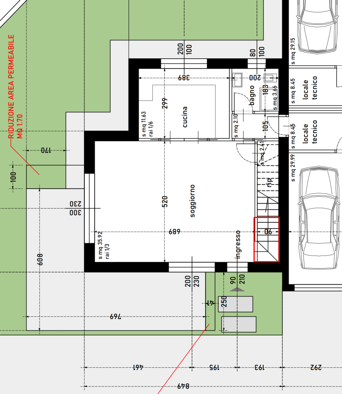

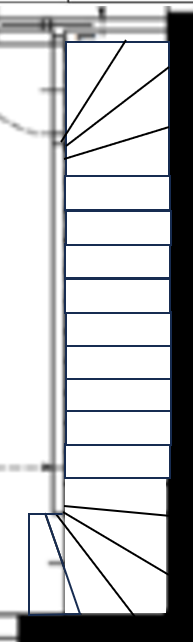

gezeichnet sind 18 Stufen. Tritthöhe sind dann 17,5cm Die Gehlinie ist dann ca. 5,3m 5,3/17= 30,5 cm Trittlänge. Die teilt man am besten gleichmassig auf.
Technische Zeichnung eines Plans mit gestapelten Feldern und von einer Ecke ausgehenden Linien.
Ihr büßt Kopffreiheit ein.

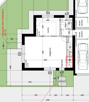

Du meinst, weil die Zeichnung vom OG so aussieht, als sei der rot umrandete Bereich des Treppenaufgangs mit Decke aus dem OG überbaut? Man kann es leider nicht ganz genau zuordnen, da Ausrichtung und Maßstäbe nicht so passen.
Grundriss: Wohnzimmer zentral; Küche links; Bad/Technik rechts; Eingang, Parkplätze, Garten.
Dürften dann aber 5 Stufen von 18 sein = 87,5 cm Höhe, die von der lichten Raumhöhe weggenommen wird.

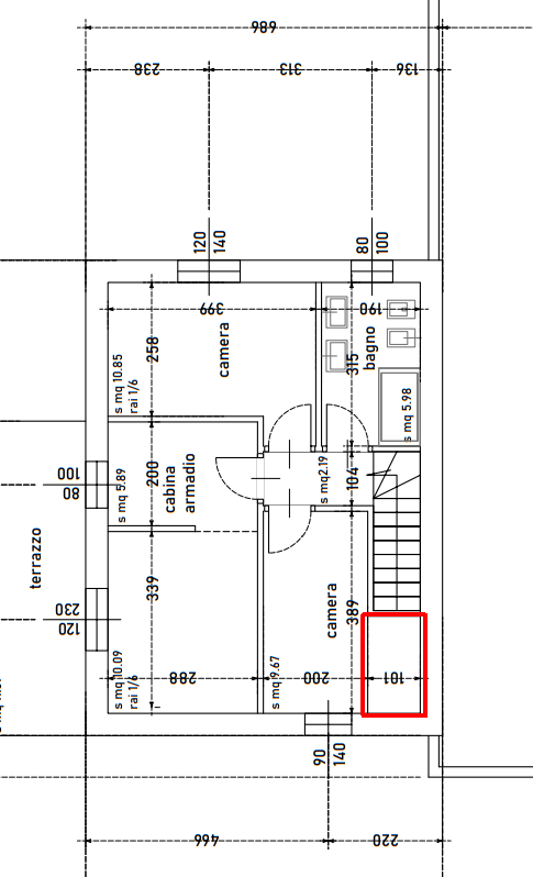

Ja, das könnte sehr kritisch werden mit dem Überbau im OG. Die Frage ist, was da sein soll in dem Bereich .. OG mal gedreht und Bereich auch rot markiert.

Das ist ein abgestufter Bereich die untere Hälfte hat normale Bodenhöhe die obere Hälfte ist ca, 1-1.3 m hoch, quasi ein Podest. Es ist auf dieser Zeichnung nicht ersichtlich. Die Kopffreiheit ist gegeben.
