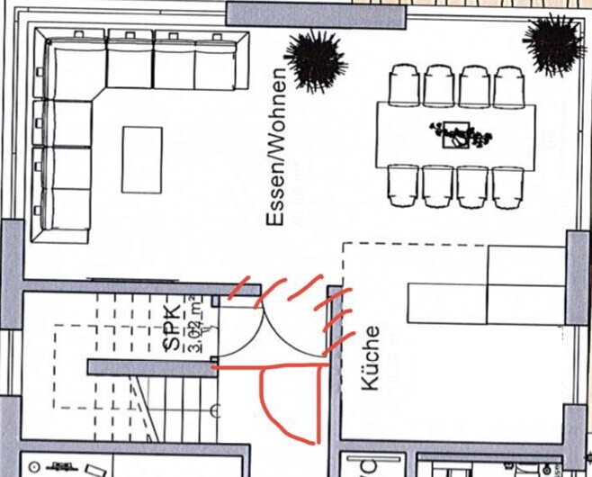

momentan finalisieren wir den Grundriss unseres Hauses, dabei stolpern wir immer wieder über eine Ecke, bei deren Planung wir uns noch unschlüssig sind.
Es geht dabei um die Wand/Türe vom Flur im Erdgeschoss zum Wohn-/Ess-/Kochbereich. Uns ist wichtig, dass der Flur und das Treppenhaus durch eine Tür vom Wohnraum getrennt ist. Anbei findet ihr den Grundriss, so wie die Wand und Türe aktuell eingeplant ist. Uns stört daran, dass man keinen direkten Zugang von der Küche zur Speisekammer hat. In rot haben wir (sehr professionell ;-) ) eine Alternative eingeplant, bei der wir aber einen Konflikt zwischen Türe und Treppenaufgang sehen. Auch ist uns noch keine gute Variante eingefallen, die Tür statt in den Flur in den Wohnraum zu öffnen, ohne das diese dort im Weg ist.
Statt an die Wand zum Wohnzimmer kann die Tür auch nicht an die andere Wand in Richtung Küche platziert werden, da dort die Küchenmöbel im Weg wären.
Deshalb die Frage an euch: Habt ihr hier eine gute Idee, wie man das lösen könnte?
Danke euch im Voraus und einen schönen Abend!

Ich mach noch den vorsichtigen Vorschlag, WZ und Kü zu tauschen und die Tür zur Speis in die lange Wand zu setzen.
Deshalb schrieb ich auch, bitte den kompletten Grundriss.
Aber hier wird an einer Stelle „rumgedoktert“, wo‘s schon an 500€ oder 1000€ scheitert.

Du kannst ja auch noch mal überdenken ob der direkte Weg zur Speis so wichtig ist. Jeder ist in der Lage, eine Tür zu öffnen. Schlimmstenfalls geht man halt zweimal weil man nur eine Hand/Arm beladen kann. Dafür ist die Speis ja dicht dran.
Ich würde mir auf keinen Fall den Flur mit so einer Tür versperren wollen. Eine Schiebetür ist noch unhandlicher zu öffnen als eine Drehtür. Zur Speis hin wäre mir das zu unhandlich. Ich würde wohl den ursprünglichen Plan beibehalten. Kostet dann auch nichts extra.
Zeig doch mal den Rest vom Grundriss. Dann kann man auch mehr sagen.

Dann zeig mal, wie’s tatsächlich ausschaut. Mit Deiner aktuellen „Optimierung“ wäre die Speisekammer quasi im/am Wohnzimmer.
Es gibt eben Situation/Grundrisse, da kann man nicht einfach eine Türe von A nach B versetzen, da Bedarf es dann noch weitere Änderungen.
Ohne Input kein Output- und umgekehrt.

Wir sind inzwischen auch zum Schluss gekommen, dass es die kurz angedachte Alternative (rote Skizze) nicht wird. Haben nun eine andere Lösung gefunden, die uns noch viel besser gefällt. Danke trotzdem für den Input!
