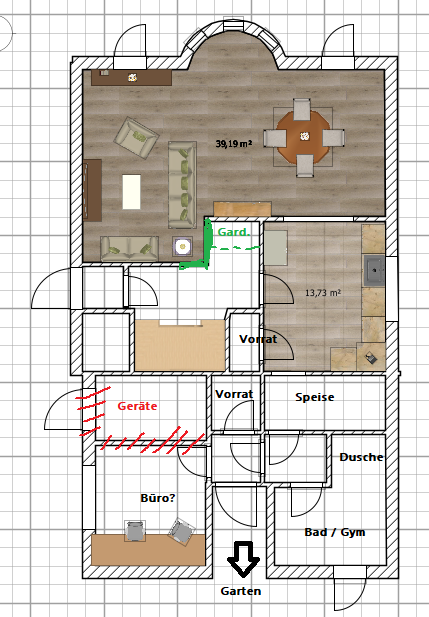

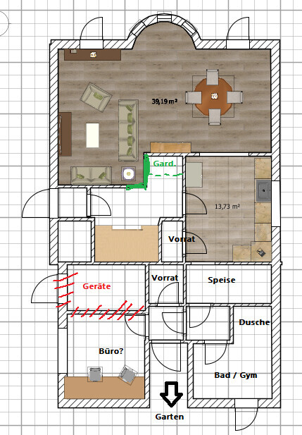

Um mal ein bisschen zum Topic zurückzukommen:
Ich habe hier mal den EG-Grundriss ein bisschen verändert.
Rot eingezeichnet: Die Wand soll raus um das Büro zu vergrößern. Die Tür nach außen käme weg.
Grün eingezeichnet: Die Wand / das Eck würde ich etwas verlängern. Die Garderobe (momentan Einbau) würde ich drehen wie eingezeichnet, die Tür zum Wohnbereich käme weg.
Noch keine konkrete Idee habe ich für das Kuddel-Muddel mit den vielen Türen hinten rechts. Zumindest dieses Eck im Bad würden wir vermutlich wegmachen. Falls da jemand eine gute Idee hat, immer her damit.
