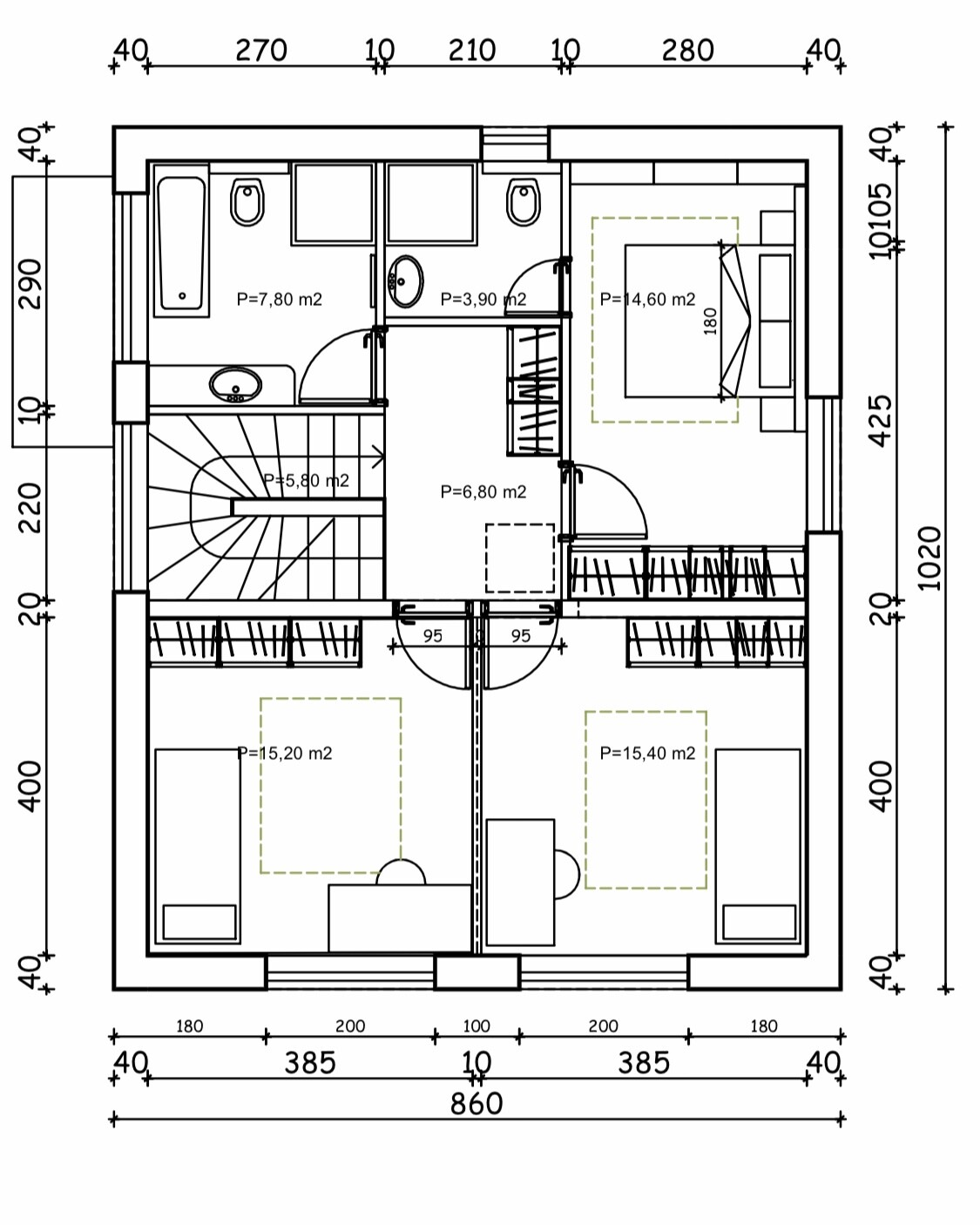

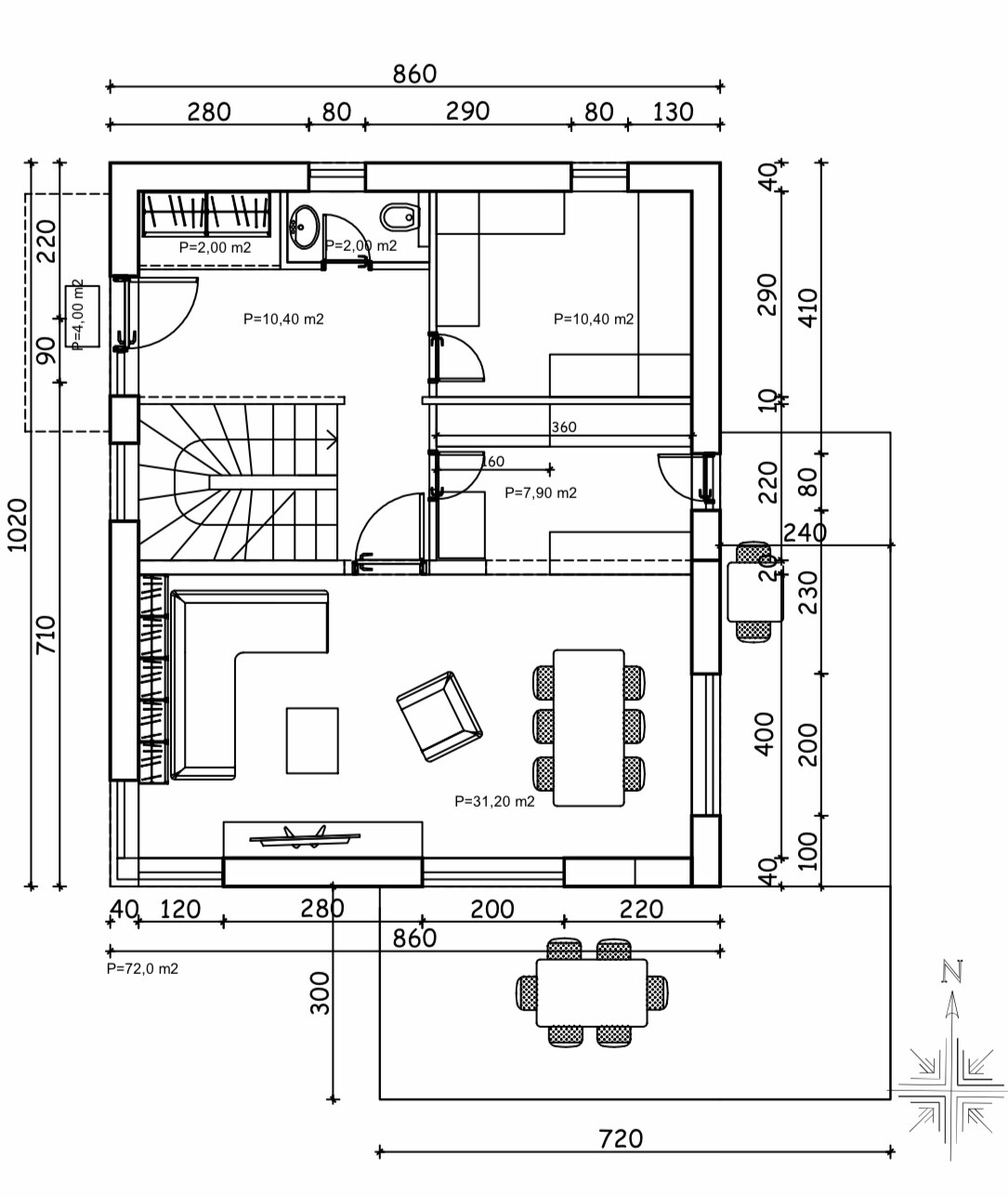

Unser Architekt hat einen anderen Grundriss erstellt. Was denken Sie? Wir denken noch über 3 Ki-zis Varianten nach. Danke für die Meinungen
Grundriss eines Wohnhauses: Wohnzimmer mit Esstisch, Küche, Treppenhaus, Bad, zwei Schlafzimmer.
Grundriss eines Hauses mit Treppenhaus, Bad, Flur, WC und zwei Schlafzimmer.
11ant16.08.21 18:23
Mir gefallen die ohne Abstand in die Wandecken gedrückten Türzargen nicht. Ansonsten sieht das nach dem besten aus, was man von dem schwach begabten Architekten erwarten kann.

11ant16.08.21 20:05
prm2021 schrieb:
Was genau meinst du?
Die Türzargen haben kein Wandstück zu umfassen, und die Klinken werden so auch in die Wände hauen.
prm2021 schrieb:
Wie kann man Grundriss verbessern?
Im Rahmen der Fähigkeiten Deines Architekten lieber gar nicht. Das Gezeigte wird das Maximum sein, schöner wird der das nicht zustandebringen.
prm2021
17.08.21 00:21
haydee schrieb:
brauchst du 2 oder 3 Kinderzimmer?
Ist das euer Grundriss oder irgendeiner
Wir haben zwei Kinder. Wir wissen nicht, was die Zukunft bringt. So denken wir jetzt noch an die 3 Kinderzimmer. Was haltet ihr von Grundriss von jaydee vom Anfang dieses Threads (kann das irgendwie für 2 Vollgeschosse angepasst werden?)
hanghaus2000
17.08.21 08:10
Das Haus nun wie meine Variante 2 platziert?
Das Kinderbad im OG finde ich gut.
Jetzt sind es aber 2 Vollgeschosse.
Dir ist aber schon klar, dass es 10% Gefaelle auf dem Grundstück sind.
