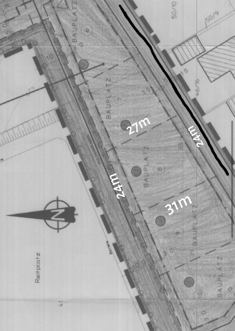

Ich bin auf dieses Forum gestoßen und möchte gerne meinen Grundriss mit euch teilen.
Um mein Bauvorhaben und meine Person kurz zu erläutern: ich bin 28 Jahre alt, derzeit alleinstehend und Kinder sind keine geplant. Es soll ein Bungalow werden da ich diese einfach mag und gemütlich finde. Mein Budget ist mit 330.000€ insgesamt ausgeschöpft. Daher verzichte ich erstmal auf einen Carport, ein Garten-/Gerätehaus oder die Gestaltung des Gartens.
Ein Carport folgt später und wird rechts an das Haus gesetzt.
Ich freue mich auf Ideen oder Verbesserungsvorschläge.
Bitte seht mir mein Gekritzel nach, ich habe noch keinen Grundriss nach diesem Stand vom Architekten vorliegen
Größe des Grundstücks: 736 qm
Hang: nein, ca 40 cm Höhenunterschied im Grundstück
Grundflächenzahl: 0,3
Geschossflächenzahl: 0,6
Baufenster: nicht vorgegeben
Randbebauung: wenn fensterlos, dann möglich
Anzahl Stellplatz: 1 Stellplatz vor dem Haus + später mal Doppelcarport
Geschossigkeit: 1, Bungalow
Dachform: Walmdach 25 Grad
Stilrichtung: modern
Ausrichtung: Norden siehe Bild, Hausfront soll parallel zur Straße
Maximale Höhen/Begrenzungen: Traufhöhe max 5 Meter
weitere Vorgaben: keine
Dachform: flaches Walmdach
Gebäudetyp: Bungalow
Keller: nein
Geschosse: 1
Anzahl der Personen: 1, Alter: 28
Raumbedarf im EG, OG: nicht unter 100 qm
Büro: Familiennutzung oder Homeoffice? Kein Büro vorgesehen
Schlafgäste pro Jahr: wenige bis keine
offene oder geschlossene Architektur: geschlossen
konservativ oder moderne Bauweise: eher modern
offene Küche, Kochinsel: offen als U
Anzahl Essplätze: 4
Kamin: nein
Musik/Stereowand, nein
Balkon, Dachterrasse, nein
Garage, Carport: Doppelcarport folgt später
Nutzgarten: nein
Von wem stammt die Planung: größtenteils von mir
Was gefällt besonders? Warum?
die Aufteilung insgesamt, ich habe lang überlegt und mir viele Gedanken gemacht
Was gefällt nicht? Warum?
Habe etwas Angst dass es zu klein sein könnte wenn ein Partner dazu kommt (Kinder sind nicht geplant)
Preisschätzung lt Architekt/Planer: 243.000€ technikfertig, massivbauweise
Persönliches Preislimit fürs Haus, inkl Ausstattung: das Budget ist insgesamt voll ausgeschöpft
favorisierte Heiztechnik: Luft-Wasser-Wärmepumpe ohne Lüftungsanlage
Wenn Ihr verzichten müsst,...:
Ich glaube ich verzichte schon auf alles nicht notwendige 😀
Der Entwurf richtet sich nach dem Budget. Da ist das maximale rausgeholt. Daher kommt auch zB das Carport erst später

Keine Ahnung, wo die Straße ist. Aber auch, wenn sie planoben wäre, würde ich das Haus ähnlich planen, zumindest in der AchseDie Straße ist rechts neben der 24 auf dem Bild. Habe sie in schwarz eingezeichnet

Puschel9204.01.21 17:32@Nida35a Bis jetzt gibt es noch keine nennenswerten Veränderungen. Außer das ich den Rücksprung der Haustür gestrichen hab und die Haustür ein Vordach bekommt 😀
Das Problem ist, naja was heißt Problem, aber der Hauswirtschaftsraum ist unten rechts in der Ecke weil er da den Anschlüssen im Grundstück am nächsten ist (aus Kostengründen). Und den Hauswirtschaftsraum in 2 Räume zu teilen krieg ich nicht so geplant dass es für mich nachher besser als vorher ist. Ich finde den einen großen Raum eigentlich gar nicht verkehrt.

fach1werk04.01.21 17:51Ein mir sympatisches Projekt!
Bei sehr strengem Budget würde ich zusehen, dass möglichst viel Wasser/Abwasser an einem Strang und in kurzer Distanz zum Kanal laufen kann.
Ausserdem würde ich versuchen lange Sichtachsen mit Bezugspunkten im Freien (Gartengrenze?) zu schaffen, das Haus wird ja nicht riesig.
Innenliegende Flure könnten eventuell einen Lichtkamin erhalten. Kostet unter 1000.- und kann grade im Bungalow sehr leicht auch nachgerüstet werden.
Gelber Sack im Haus: Der qm Hausanschlussraum ist wesentlich teurer als der qm Gartenhäuschen. Und ob man wegen dem Geruch wirklich jeden Yoghurtbecher spülen möchte bevor er in den Sack darf. Letzter Vorschlag: Rotwein statt Bier.
