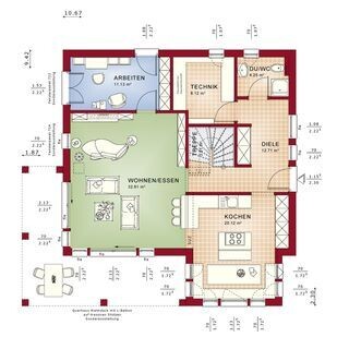

K a t j a07.10.23 23:02
Ich vermute, dass es hier vor allem um die 3 Giebel Ansicht geht? Hier mal ein möglicher Grundriss.
Das Fantastic 163 V6 von Bien-Zenker:
Grundriss eines Einfamilienhauses mit Wohnzimmer, Essbereich, Küche, Diele, Technik und Bad
Im Katalog ist es als Stadtvilla mit 2 Vollgeschossen aber geht sicher auch als 3 Giebelhaus je nach Kniestock. Das OG kann man bei Pinterest finden.
Ein echtes L ist das allerdings nicht. Warum findet man wohl nicht so viele 160qm Häuser mit einem ausgeprägten "L"? Weil jemand, der nur 160qm bauen kann, nicht das Geld hat, um dieses sinnfrei große Dach und diesen aufwendigen Baukörper zu bezahlen. Ich hatte beim Lesen auch nicht den Eindruck, dass es bei Euch anders ist. Und was genau wäre jetzt der Nutzen, den Du aus dem Beispiel ziehen könntest?

Katja hat es schon ganz gut ge- bzw beschrieben: ein 160qm Haus ist sehr schlecht, wirtschaftlich bzw. energetisch in ein L zu bringen. in beiden Schenkeln müssen die Proportionen stimmen. Und für eine Ausbaureserve tut es auch oder sogar noch besser ein 2-Giebelhaus.
Eine Hausplanung mit seiner Ausbaureserve anfangen zu planen ist mehr wie rückwärts auf das Pferd zu steigen.
