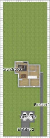

Größe des Grundstücks: 1200qm (20m Süd-/Straßenseite * 60m Nord-/Gartenseite)
Hang: Nein
Grundflächenzahl: 6m zur Straße, 3m zu Nachbarn müssen eingehalten werden; es darf bis 40 m nach hinten gebaut werden.

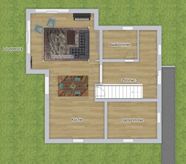

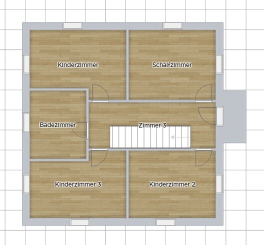

Raumbedarf im EG, OG: EG mit Küche, Wohn-Essbereich, Gäste-/Arbeitszimmer, Gäste-WC; OG: 3 Kinderzimmer, 1 Schlafzimmer, 1 Bad

offene Küche, Kochinsel: Küche evtl. mit Schiebetür vom Wohn-Essbereich abtrennbar, keine Kochinsel

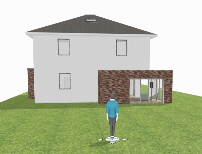

Was gefällt besonders? Warum? Uns gefällt die Auflockerung des Kubus mit den Klinkerelementen des schlichten Anbaus in Verbindung mit dem Walmdach. Gute Ausnutzung der Westsonne und trotz der Nordausrichtung helle Räume

Warum ist der Entwurf so geworden, wie er jetzt ist? ZB : Wir wollten 3 nicht zu kleine Kinderzimmer (>14qm) und ein Elternschlafzimmer im OG.

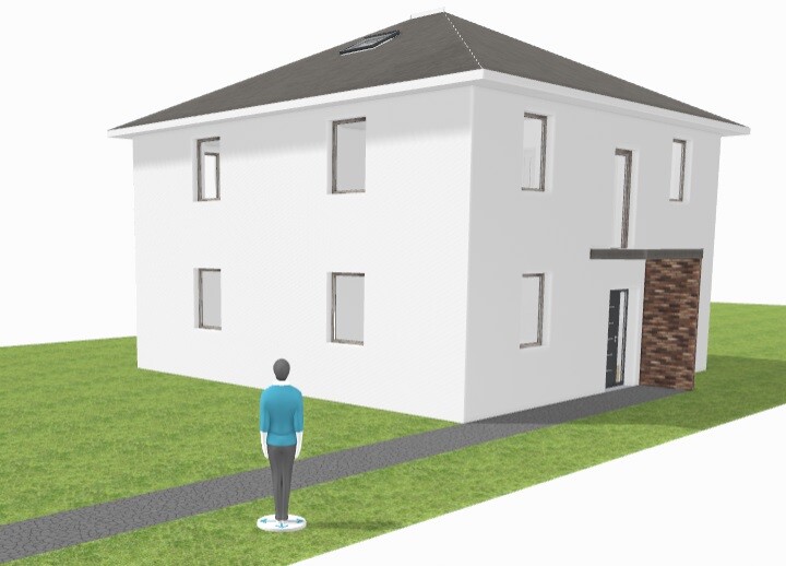

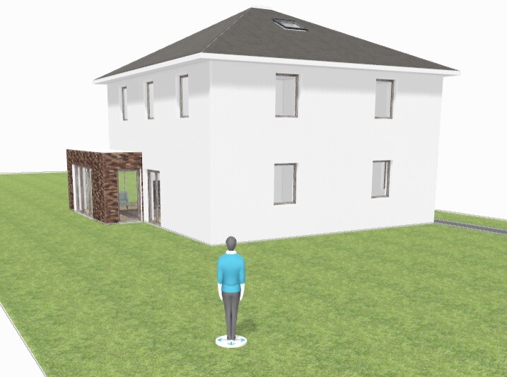

Hallo, wir schicken hier mal unseren Entwurf für unser künftiges Einfamilienhaus zur Prüfung. Was sagt eure Erfahrung, funktioniert dieser Grundriss, seht ihr gravierende Schwachstellen? Über Feedback würden wir uns freuen! Danke!

Meine Ideen beschränken sich derzeit auf nahezu quadratische Grundrisse...
... obwohl jeder zu einem länglichen Haus rät.
Erdling schrieb:
um möglichst guten Lichteinfall für die Räume zu haben
... dennoch werden Mini-Fenster im Süden verplant.

Grundflächenzahl: es dürfen 125qm bebaut werden;
Die Info fehlt...
Erdling schrieb:
Keller, Geschosse: Wohnkeller, 2 Vollgeschosse
Wie soll der Wohnkeller belichtet werden?

Ich würde bei solch einem Grundstück definitiv einen längeren, dafür schmaleren Grundriss anstreben.
