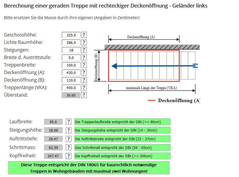

kbt0916.08.20 09:40
@ECE-2021 ... hier fehlt leider ein Lageplan, damit man mal die Grundrisssituation erkennen kann.
Und dann ... gerade Treppe, was du da berechnet hast, klappt hinten und vorne nicht.
Das wird eine supersteile Treppe.
Geschosshöhe 325 cm mit lichter Raumhöhe von 286 cm ist um 22 bis 36 cm größer als "normaler" Standard.
Daher sollte man für eine Treppe dann eher folgende Längen einplanen:
Screenshot eines Treppenrechners mit rechteckiger Deckenöffnung und linkem Geländer.
Also, Treppenlänge eher 450 cm statt 370 cm. Da reicht es nicht, ein wenig Treppe schieben im Grundriss zu machen.
