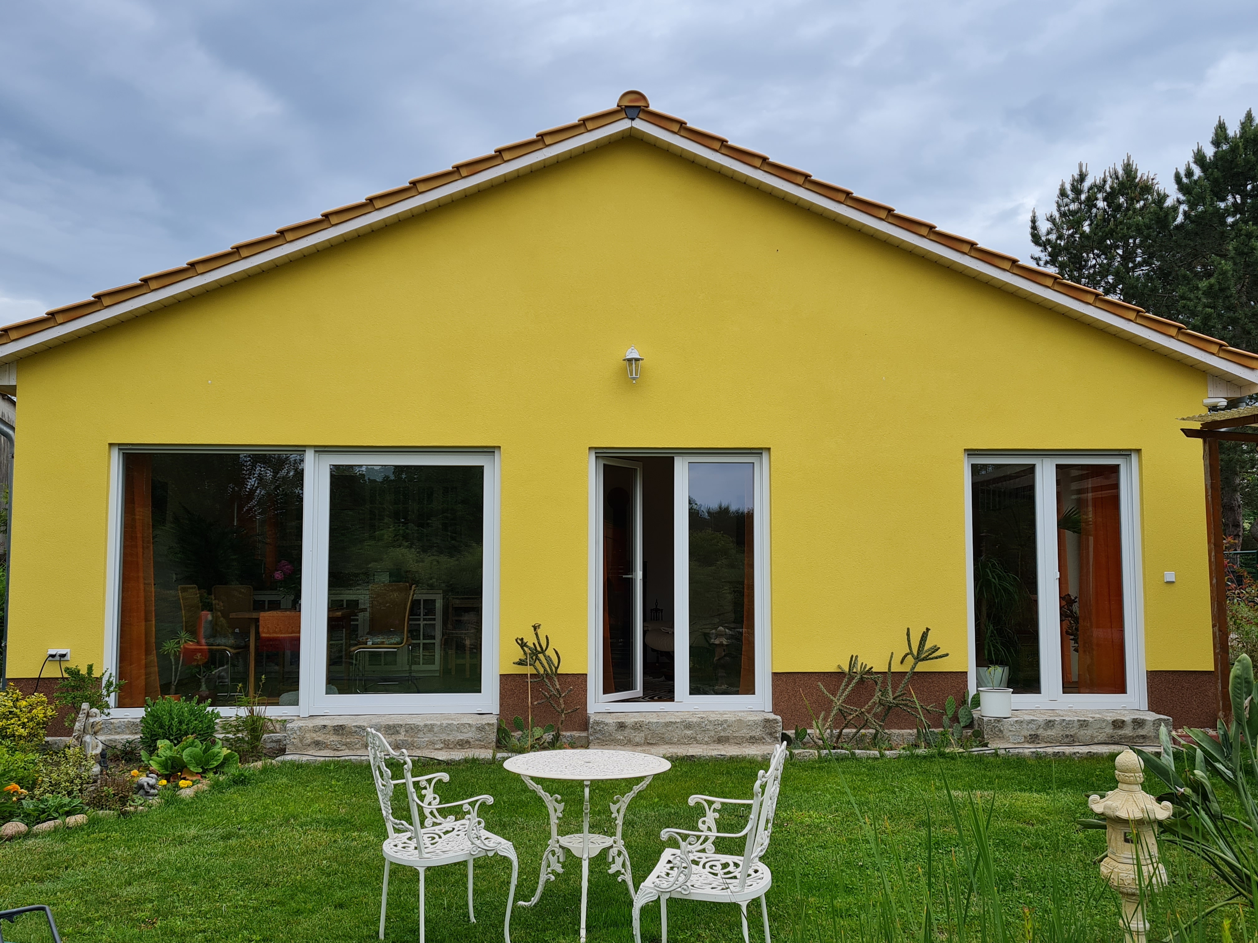

K a t j a schrieb:
Ich würde noch anmerken wollen, dass Ihr recht viele Terrassentüren habt. Fast rings ums Haus. Bitte bedenkt, dass man möglichst jeweils einen Austritt bzw. Weg oder Terrasse davor braucht. Das würden teure Außenanlagen in Eurem Fall.
Ein kleiner Austritt / Stufe davor reicht ja aus, wenn die Tür direkt in den Garten führt und davor dann Wiese ist.
