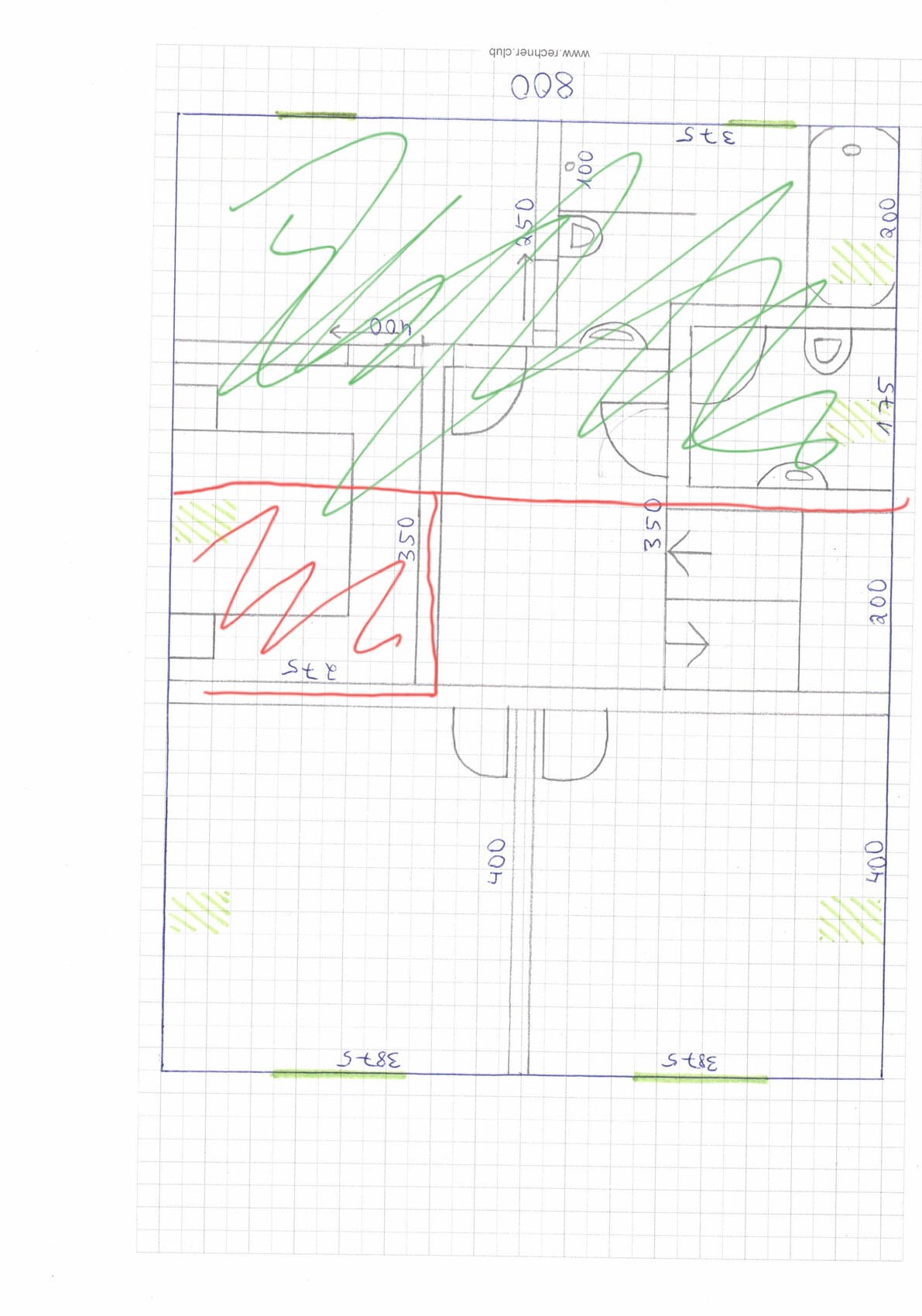

Ich weiß nicht, irgendwie gefällt mir das OG leider gar nicht. Das ist alles seltsam gestopselt... Ich kann dir nur leider gerade auch gar nicht sagen was ich ändern würde, weil mir die Grundanordnung der Räume schon nicht zusagt.
Ich würde grob mal das Elternschlafzimmer dahin packen, wo jetzt die Bäder sind und aus dem jetzigen Elternschlafzimmer ein kleines Bad machen.
Hier mal nur gekritzelt, der rote Bereich für die Kinder und der ganze grüne als Bereich für euch, so würde ich mal grundsätzlich aufteilen.
Das wären dann über 30qm für Ankleide, Bad und Schlafen für euch - da müsste man ja was draus machen können.

PyneBite
13.05.20 22:23
@saralina87 aber dann habe ich das Problem mit den langen Leitungen für das Kinderbad. Ist das nicht suboptimal und kostenintensiv?

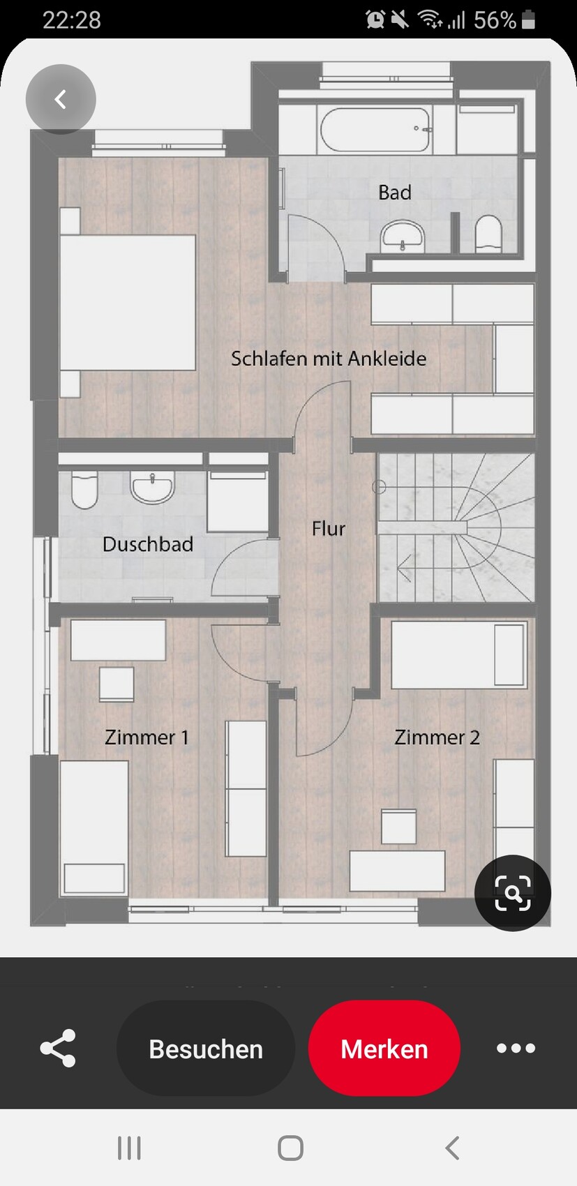

saralina87
13.05.20 22:32
Grundriss eines Apartments: Schlafen mit Ankleide, zwei Zimmer, Flur, Bad und Duschbad.
So in diese Richtung würde ich schauen...
Wie teuer sich sowas auswirkt kann ich dir nicht sagen.
