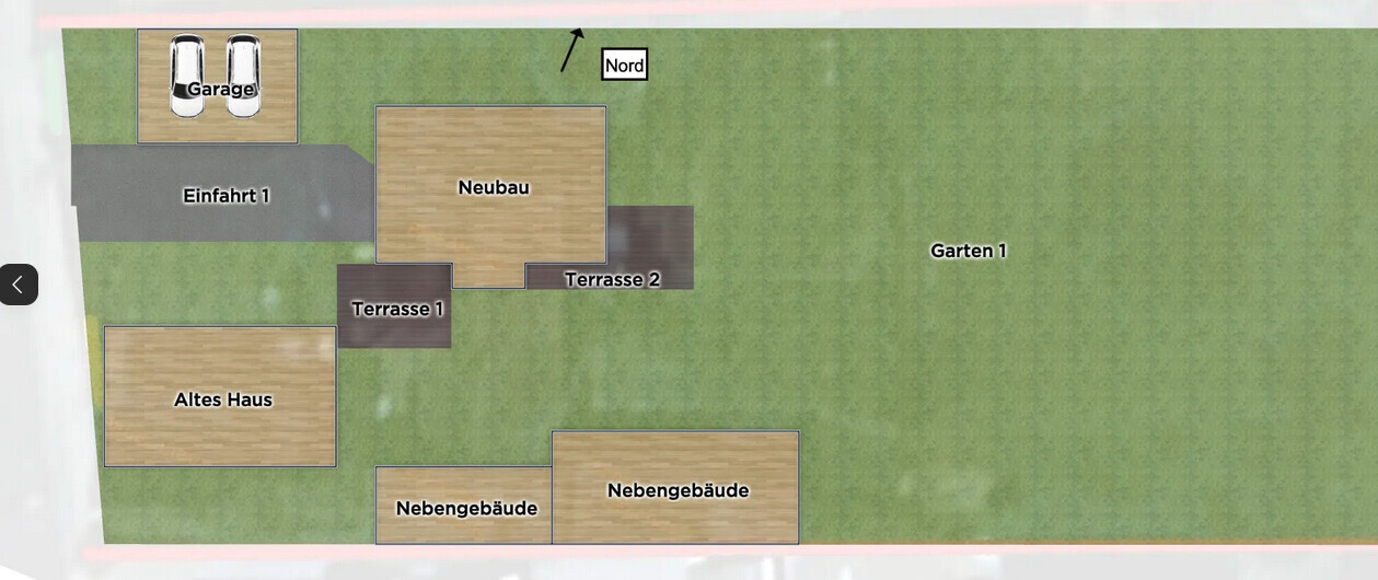

@ypg ... die Platzierung Haus gefällt mir besser. Ist halt die Frage, ob das zum "Einpassen in die Umgebung" passt.
@skuddel .. gibt es den Grundstückslageplan auch mit ein paar Maßen?
skuddel schrieb:Das passt nicht und dann eigentlich einer der größten Punkte
Etwas versetzt steht ein Einfamilienhaus Bj 1966 (Gebäude mit Nr 32 im Flurplan), welches wir demontieren werden und an der gleichen Stelle einen Ersatzneubau in gleicher Ausrichtung erstellen wollen.
skuddel schrieb:Ich halte das ja generell schon für schwierig, den Technikraum so auszulagern.
In Rücksprache mit Bauunternehmer und Heizung/Sanitär planen wir den Heizraum in ein bestehendes Nebengelass zu integrieren,

Anbei zunächst einmal der Flurstückauszug mit Baufenster und geplantem Neubau, damit die Ausrichtung klarer wird. Den Rest des Grundstücks habe ich abgeschnitten, da dieser für die Fragestellung nicht maßgeblich ist. Die Maße sind ca. 28 m x 96 m, wobei sich das Grundstück nach hinten auffächert und es hier dann 45 m Breite sind.
Die Ausrichtung des Hauses ist theoretisch gesehen offen. Dank eurer kritischen Nachfragen, konnten wir eine Giebelständige Ausrichtung intensiv durchspielen und können uns dies tatsächlich mäßig vorstellen. Zu Bedenken ist auch, dass bei Giebelständiger Bauweise möglicherweise zwei Fassaden des Hauses denkmalrelevant sind. Für eine traufseitige Ausrichtung spricht die Abschirmung des Gartens: Durch die traufseitige Bebauung entsteht ein deutlich geschützter rückwärtiger Bereich, der von der Straße aus kaum einsehbar ist. Das ist uns als Aufenthalts- und Lebensbereich wichtig. Zudem möchten wir den Bereich vor dem Haus nicht vollständig versiegeln. Die bestehende Situation mit einem großzügigen Vorgarten empfinden wir als sehr angenehm und möchten diese Qualität erhalten. Geplant ist hier u. a. ein Hausbaum.
Auch wenn es aus heutiger Sicht naheliegend erscheint, den Hauseingang unmittelbar an die Zufahrt bzw. die Stellplätze zu legen, sehen wir das für uns nicht als zwingend notwendig. Der Eingang auf der Süd-/Ostseite ergibt sich für uns aus den internen Wegebeziehungen zum Nebengelass und zu den weiteren Nutzungen auf dem Grundstück und fühlt sich im Alltag für uns stimmiger an.
Der skizzierte Vorschlag mit den Aufenthaltsräumen in südlicher Richtung zum Nebengelass ist für uns ebenfalls nur eingeschränkt umsetzbar. Das betreffende Nebengebäude ist zweigeschossig, steht aktuell nur ca. 2,5 m vom aktuellen Haus entfernt und stellt in seinem jetzigen Zustand keinen besonders attraktiven Ausblick (aka "schäbiger Schuppen der Schande") dar. Sicherlich könnte man diesen Begrünen oder Verkleiden, jedoch ist dies, wenn wir es uns aussuchen können, nicht der Hauptanblick, den wir wählen würden. Den Neubau könnte man vermutlich noch etwas zum nördlichen Nachbarn versetzen, sodass der Abstand größer wird.
Im Erdgeschoss würde sich zudem erneut ergeben, dass das Wohnzimmer in Richtung des schäbigen Schuppens der Schande orientiert wäre.
ypg schrieb:Den vorgeschlagenen Thread haben wir ebenfalls durchgesehen und finden Ansatz nachvollziehbar und hilfreich, sind jedoch bei der Übertragung auf unsere konkrete Situation an einige Grenzen gestoßen: Zum einen müsste das Bad im Obergeschoss in den Nordosten rücken und das Gästebad EG entsprechend darunter organisiert werden, hiermit würde das WZ/EZ zum Schuppen der Schande rücken. Zum anderen läge dann eines der Kinderzimmer nicht mehr im Westen.
So würde ich ein Pendant zum dkmgesch. Haus erstellen, etwas weiter nach hinten versetzt, dass sich ein Hof ergibt. Das/die Nebengebäude ggf etwas schick machen und zwischen den Gebäuden dann eine geschütze Terrasse.
Mal hier skizziert, natürlich sind keine Maße vorhanden, weil keine vom Grundstück bekannt sind.

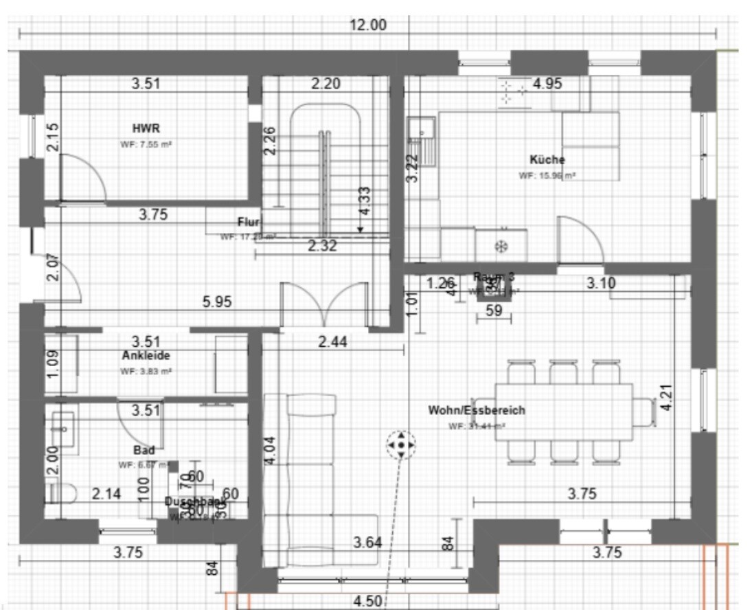

Papierturm schrieb:Die Zweiteilung in einen "Schmutz"- und Wohnbereich im Erdgeschoss, sowie das eine südseitige Fenster im EG (Hauswirtschaftsraum) waren beabsichtigt. Die Südseite kann man von weiter weg nicht betrachten, da der schäbige Schuppen gleich neben an ist und die Durchgangsbreite ca 2,5 m beträgt.
Auch wirkt das Haus sehr zweigeteilt. Beispielsweise im Westen im EG nur ein Fenster. Im Süden auch nur im EG ein Fenster.

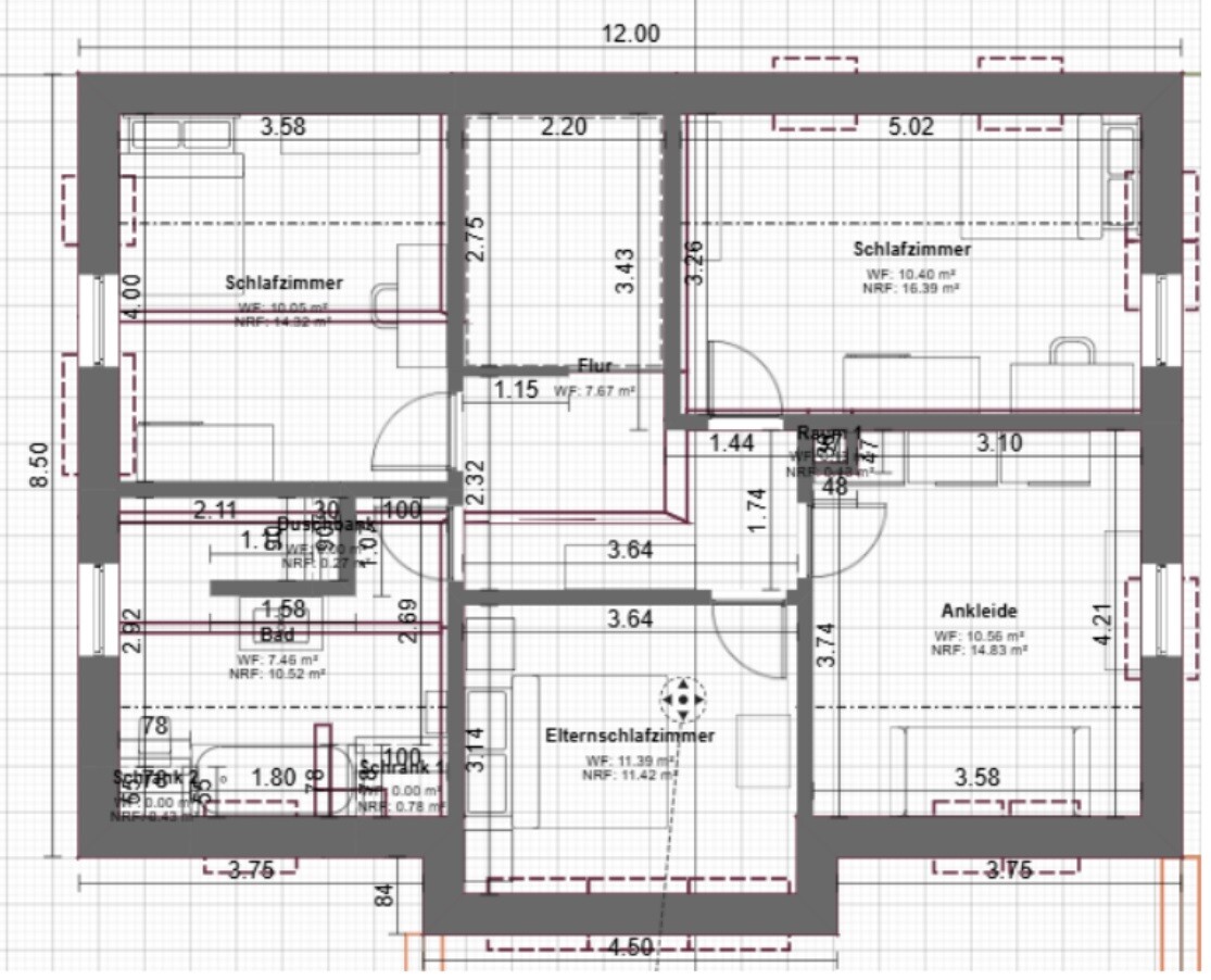

Papierturm schrieb:Zum angesprochenen Thema Badezimmer OG und der „Wand, gegen die man läuft“: Der Ansatz war hier, den Duschbereich optisch etwas abzutrennen, sodass man beim Betreten des Raumes nicht direkt in die Dusche schaut.
- Badezimmer OG: Man läuft erstmal gegen eine Wand.
- beide Badezimmern: Es fehlen Maße, ich gehe jedoch davon aus, dass die Handtuchheizer im Bereich liegen, wo zwar selten, aber durchaus noch manchmal Wasser hin spritzen könnte. Wenn die elektrisch betrieben sind daher schon ein Thema, das man auf dem Schirm haben sollte
Danke für die Info mit dem Handtuchhalter!
ypg schrieb:Das hatte kbt ja ebenfalls bereits angemerkt, aber ich frage mich, was macht mensch bei einer U-/L-Küche in einem 14qm Raum mit der vielen freien Fläche im Raum?
Diese Insellösung im geschlossenen Raum halte ich auch nicht für rund. Die frisst nur Fläche. Genauso gut kann man in den Garten schauen, wenn man die Arbeitsplatte vor einem Fenster hat. Den Zwergen ist das eh egal, wo sie essen, hauptsache es schmeckt, und sie haben Gesellschaft.

- Ideen, wie man den Durchgangscharakter des Wohnzimmers reduzieren könnte, ohne das Haus deutlich zu vergrößern.
- Hinweise zur besseren Küchenplanung.
- Vorschläge für einfache Grundrissanpassungen, die den Alltag erleichtern könnten, die wir bisher vielleicht übersehen haben.

Weshalb hat die Grenzlinie zwischen Wohnbau- (rosafarbenem) und Hinterland- oder gar Außen?bereich (auch beim Nachbarn) diesen Knick ?
Die rotbraunen Strichellinien im OG-Grundriss stellen offenbar die Fensterlagen des EG dar. Die ich sachsma nett "Inkongruenzen" müssen da doch auffallen, wenn man die schon einzeichnet. Auch die Wände sind teilweise stärker als die darunterliegenden. Die orangefarbenen Linien kann ich nicht assoziieren.

- Genauso wie einen Hauseingang entgegengesetzt zu geplanten Stellflächen.
Zu Deinen weiteren Fragen:
skuddel schrieb:
was macht mensch bei einer U-/L-Küche in einem 14qm Raum mit der vielen freien Fläche im Raum?skuddel schrieb:
Ideen, wie man den Durchgangscharakter des Wohnzimmers reduzieren könnte, ohne das Haus deutlich zu vergrößern.skuddel schrieb:
Hinweise zur besseren Küchenplanung.Unabhängig meiner Meinung oben: eine gute Raumplanung entsteht nicht, indem man statisch ein paar Wände auf dem Papier zieht und dabei bleibt. Gerade an Deinen Fragen oder Nachfragen erkennt man, dass bei Dir kein Prozess an Raumplanung stattfindet.Dabei ist es genau das, was Du bzw ein Haus braucht: eine Entwicklung.
Ich würde spätestens nach diesem Forum einen Architekten aufsuchen und ihm mit nur einem aufgeschriebenen Raumprogramm freie Hand geben.
