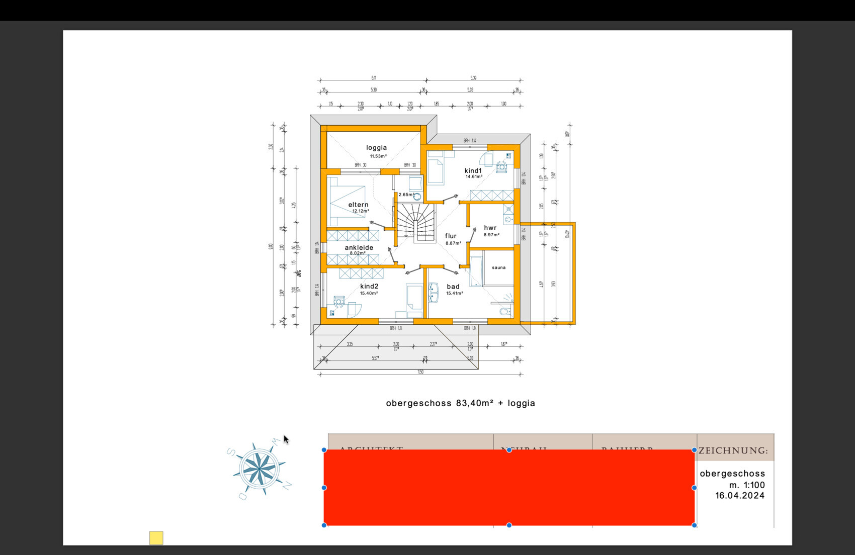

ich würde hier meinen Grundriss gerne zur kritischen Bewertung stellen:
Größe des Grundstücks: 630 qm
Hang; keiner
Grundflächenzahl: ohne Bebauungsplan
Geschossflächenzahl ohne Bebauungsplan
Baufenster, Baulinie und -grenze: ohne Bebauungsplan / keine echte Grenze für Einfamilienhaus
Randbebauung -
Anzahl Stellplatz 2
Geschossigkeit: 2 1/2 möglich
Dachform: alles möglich
Stilrichtung: alles
Ausrichtung: alles
Maximale Höhen/Begrenzungen: keine realistische Limitierung
weitere Vorgaben /
Stilrichtung, Dachform, Gebäudetyp: Wenig / keine Dachschräge, bevorzugt Stadtvilla
Keller, Geschosse: 2 Geschosse, Keller muss nicht
Anzahl der Personen, Alter : 3 Personen (34,28 und bald 2), weiteres Kind in Planung
Raumbedarf im EG, OG: 180 qm ca
Büro: Familiennutzung oder Homeoffice? Dauer Home Office + Kombi mit Sport
Schlafgäste pro Jahr: bis auf die Bewohner 2 N pro Jahr
offene oder geschlossene Architektur: beides?
konservativ oder moderne Bauweise: ?
offene Küche, Kochinsel: geschlossene Küche mit Öffnungselement
Anzahl Essplätze: 6
Kamin: nein
Musik/Stereowand: Piano
Balkon, Dachterrasse: Loggia
Garage, Carport: Großraumgarage
Nutzgarten, Treibhaus: nicht im haus
weitere Wünsche/Besonderheiten/Tagesablauf, gern auch Begründungen, warum dieses oder das nicht sein soll: Whirlpool und Sauna im Haus, Büro musste so groß sein für Sport in Arbeitspausen
Von wem stammt die Planung: Freier Architekt
Was gefällt besonders? Warum? Loggia mit Whirlpool (Nicht eingezeichnet) weil sie ein hauch Luxus hat.
Was gefällt nicht? Warum?
Preisschätzung laut Architekt/Planer: 3000 EUR pro qm
Persönliches Preislimit fürs Haus, inkl. Ausstattung: 700k
favorisierte Heiztechnik: offen
-könnt Ihr verzichten: Keller, Sauna im Haus, mind 13qm Büro, mind 14 qm für die Kinderzimmer
-könnt Ihr nicht verzichten: Whirlpool auf Loggia
Vorgaben an den Architekten gegeben und innerhalb von 2 Monaten nach einigen Diskussionen erarbeitet nach mehreren Iterationen
Grundriss: (Kompass auf Lageplan und OG)
EG:
OG:
Gerne offenes Feedback! Vielen Dank vorab!

Wenn Du die Tür von Flur in die Küche nicht nutzt, wird es ja noch absurder.

motorradsilke schrieb:
Ich hab da das Szenarium im Kopf, dass man im Wohnzimmer nie Ruhe hat.
Die Kids werden größer, bringen Freunde mit. Auch später am Abend, wo ihr vielleicht in Ruhe vor dem Fernseher sitzen wollt. Aber Jeder muss dann da durch, wenn er in die Küche will.Danke! Diese Szenario kann ich mir konkret vorstellen. Das mag vllt für die Kinder. "blöd" sein, weil ich sehe, wen sie da so mitbringen. Aber genau das finden wir gut. Wir möchten da schon etwas den Blick drauf behalten können.
Ihr müsst aufhören, Euch nur auf Euren Whirlpool zu konzentrieren. Das ist Spielerei und kann ja ein persönliches Gimmick sein so wie andere z.B. ein Aquarium haben. Der Rest des Hauses ist aber der wichtigere Teil und der Lebensmittelpunkt liegt am Ende in den Wohnräumen + Terrasse.Die Tür wird genutzt, aber nicht als Durchgang. Es soll so sein: Ich lade Einkäufe aus der Diele in die Speisekammer rein. Beim Kochen hole ich sie dann von der Küchenseite aus in die Küche rein. "Durchgehen" von Flur zur Küche soll nur im Notfall erfolgen.
Wir hatten es auch erst so, dass da nur ein Durchschub für die Einkäufe vorhanden war. Das hätte auch gereicht, wäre aber unter dem Aspekt des Wegräumens umständlich gewesen.
Was hat der Whirlpool mit der Speisekammer zu tun? Die beiden Dinge beschränken sich doch gegenseitig gar nicht oder übersehe ich etwas? Jeder Raum bekommt die gleiche Aufmerksamkeit. Wir hatten z.B. extra die Ankleide so verkleinert (Dass sie jetzt aktuell nicht mehr funktioniert), damit Kind 2 ein Zimmer nach Südost und nicht wie erst vom Architekten geplant Nord West bekommt.
Den Blick darauf, wen sie mitbringen, hat man ja trotzdem, wenn man mal guckt, wer kommt. Aber warte mal, bis die Kids im Jugendlichenalter sind. Dann wird dich das nerven.
