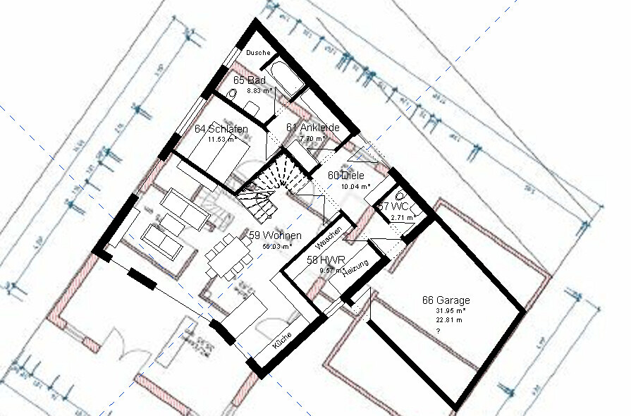

Hallo zusammen und ein frohes Neues.
Eine ganze Weile lese ich schon fleißig mit, da es bei mir (33) und meiner Partnerin (31) jetzt mit dem Hausbau losgehen soll.
Seit ein paar Wochen sitze ich nun über dem Grundriss und hätte gerne ein paar Meinungen dazu, eventuell seht Ihr ja noch Verbesserungspotential.
Norden ist in der Grundstückszeichnung oben.
Größe des Grundstücks – 754 qm im Norden von M-V
Grundflächenzahl – 0,25
Baufenster, Baulinie und –grenze – 17x20m
Randbebauung – Garage auf Grundstücksgrenze
Anzahl Stellplatz - 2
Geschossigkeit – 1 Vollgeschoss
Dachform – 25° Walmdach gem. Bebauungsplan
Stilrichtung – Bungalow gem. Bebauungsplan
Maximale Höhen/Begrenzungen – Traufe 4,2 über Straßendeckschicht
Keller, Geschosse – kein Keller, aber DG ausbaufähig mit Kniestock ca. 1m
Anzahl der Personen, Alter – 2 Personen, erstes Kind im Juli, zweites irgendwann geplant
EG Küche, Wohnen, Bad, Elternschlafzimmer, kleines Gästezimmer/Büro
OG Kinderzimmer
Hauswirtschaftsraum an Wohnzimmer angrenzend, da in die Wand ein Aquarium eingebaut werden soll.
Essplätze bis zu 8
Kamin
Garage, Carport doppel

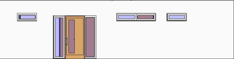

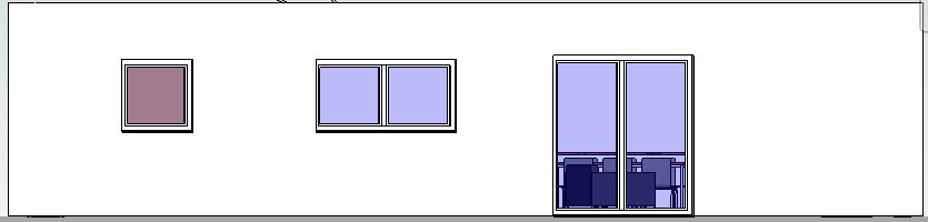

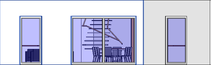

2D Grundriss eines Hauses mit Wohnzimmer, Küche, Bad und Garage
Frontansicht mit Eingangstür und Fenstern einer Gebäudefassade
Weiße Fassade mit drei Fenstern: kleines Fenster links, mittleres Doppel-Fenster, große Tür rechts
2D-Grundriss mit grauer Wand, blauem Fenster und schmaler Tür

Wow, das könnte mir echt gefallen!
Hast du zufällig auch ne Zeichnung mit Abmessungen?
Die Garage würde ich noch bis zur 3m Grenze weiter zur Strasse ziehen.
Die verwinkelte Bauweise wird sich aber vermutlich in den Kosten auch niederschlagen?

Japp, stell ich gleich ein - also mit Maßen. Ich bin leider kein Architekt, oder Bauingenieur. Kommt wohl etwas drauf an, welche Bauweise ihr wählt. so verwinkelt ist es eigentlich nicht.
06.01.16 11:20
@BeHaElJa ... nicht schlecht .. 😉 hatte auch schon überlegt, das Haus so zu ziehen. Bislang war mir nur nichts geschicktes für die spitze Ecke eingefallen. Dusche ist klasse.
Walmdach könnte kompliziert werden, und das ist wohl leider MUSS.
Und nee, Garage nicht so weit vorziehen, dann paßt doch kein Auto vor die Garage.

Dafür machst du das aber echt gut @BeHaElJa 😉
Okay, an das davor parken hab ich nicht gedacht. Brauche aber mindestens 5,5m Garage in der Länge
