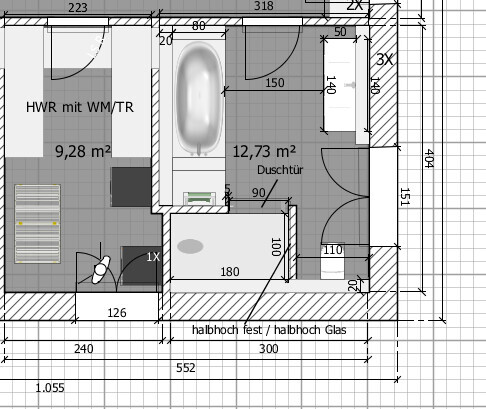

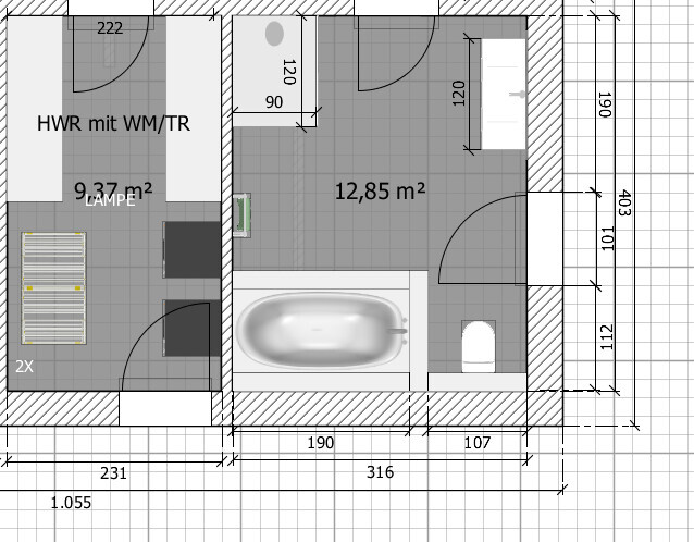

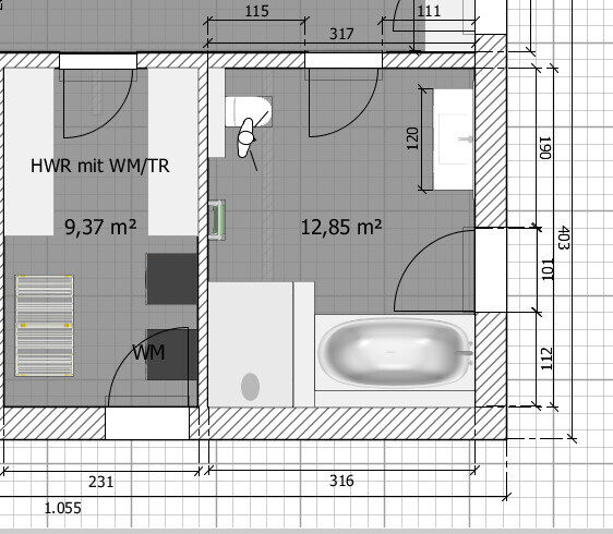

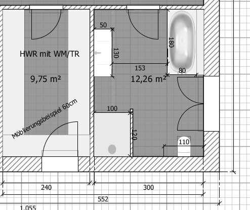

wir wissen einfach nicht weiter bezüglich unseres Bad-Grundrisses, habt ihr vielleicht Ideen? Unser Sanitär-Mensch meinte übrigens, ein Treffen mit ihm vor Baugenehmigung wäre nicht sinnvoll, hmm... :-(
Leider stehen mit der Baugenehmigung dann ja Sachen wie Fenster und tragende Wände fest und genau da haben wir noch etwas Spielraum. Das Fenster könnte z.B. problemlos an einer beliebigen Stelle an der kurzen Seite angeordnet werden, da unten darunter der Hausanschlussraum ist und dieser das Fenster ja an einer beliebigen Stelle haben könnte. Oder das Fenster bleibt in etwa dort wo es ist, kann aber sicher noch ein paar cm nach hier oder da gerückt werden (muss leider aber symmetrisch zum WC auf der anderen Seite gegenüber ein Stockwerk tiefer passen - Fenster weiter Richtung Tür rücken wäre also nicht gewollt). Auch könnte man beliebige mit dem Nebenraum Hauswirtschaftsraum tauschen oder dort Wände verschieben, Einbuchtungen erstellen, etc.
Hier mal 4 Ideen von uns:
Grundriss eines Apartments: HWR mit WM, Wohnbereich, Schlafzimmer, Bad mit Wanne.
Grundriss eines Hauses: Badezimmer mit Badewanne, WC, Waschbecken; HWR mit WM/TR.
2D-Grundriss eines Hauses mit HWR, Bad und Küchenbereich, Maßangaben sichtbar.
Detaillierter 2D-Badgrundriss mit Badewanne, Dusche und Sanitärbereich
Badobjekte im Moment in unsere Planung:
190x90 Duo-Badewanne
mindestens 120x90 Duschfläche (nicht gefliest, Villeroy & Boch Squaro oder so etwas in der Art)
120cm breiter waschtisch (1x Armatur) mit breiten Ablageflächen links und rechts (in den 120cm dabei)
und ein WC
Fenster am ehesten wie in Planung 1 ganz oben realisierbar bezüglich Symmetrie außen usw.

Kannst du das Fenster noch umplanen? Dann würde ich es an die andere Seite machen und einfach Dusche und Wanne bzw. Waschbecken und WC links und rechts anordnen.
Kaldewei Mega Duo 180x90 Körperform kann ich sehr empfehlen - passt auch sehr gut zu einer 90er Dusche.
tomtom7902.11.16 21:28
Welche Brüstung Höhe hat das Fenster ? passt die Badewanne direkt drunter?
Grym
02.11.16 22:27
Drunter passen würde die Wanne wohl, darf man das auch? Wegen Absturzsicherung? Wir würden dort wohl eine "übliche" Brüstungshöhe wählen. Etwa 90 cm würden das sein.
