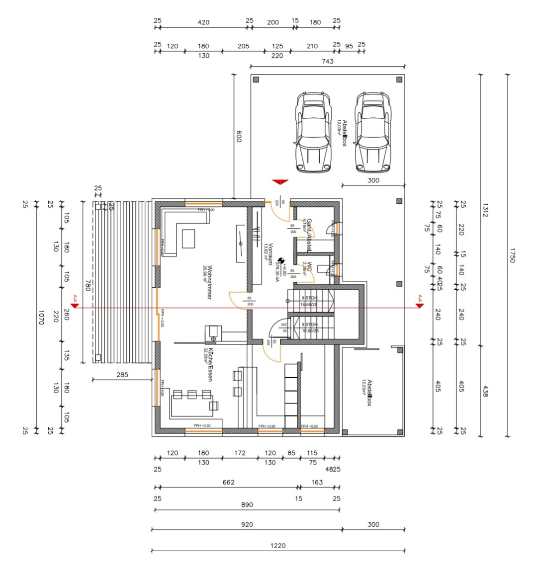

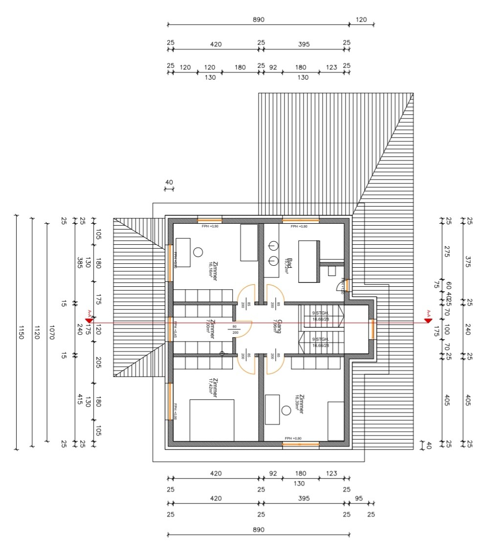

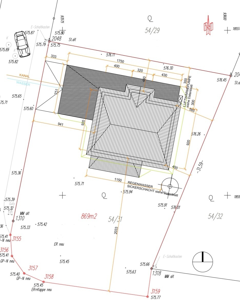

Hallo! Wir haben bereits einen anderen Plan auch in diesem Forum, überlege uns aber ob wir von einer geraden Treppe zu einer gewendelten Treppe wechseln.
Was haltet ihr von meinem Entwurf?
Geht sich das mit der Speisekammer hinter der Küche aus?
Wie findet ihr die Raumgrößen?
Grundrissplan des Erdgeschosses (76 m²) mit Wohnzimmer, Küche, Schlafzimmer, Bad und Fluren
Grundriss der oberen Etage mit Flur, Eltern- und Kinderzimmern, Bad mit Dusche, WC, Schrankraum.
Grundriss eines Gebäudeteils mit mehreren Zimmern, Türen und Flächenangaben in m².
Grundriss eines Hauses mit mehreren Räumen, Türen und Flächenangaben (z. B. 25,8 m²).

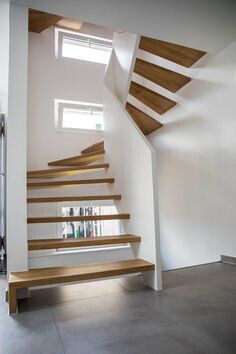

Würfel*
23.07.21 15:13

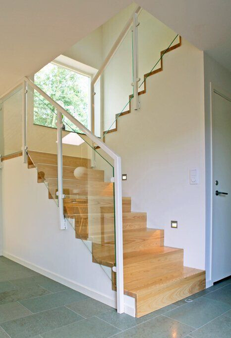

Moderne Holztreppe mit Glasgeländer im hellen Innenraum, Licht durch Fenster
Wenn man das Fenster weiter runter setzt so wie hier, sollte das völlig ausreichend Licht geben.
Würfel*
23.07.21 15:14
Moderne Holztreppe mit offenen Stufen in hellem Innenraum und Tageslicht.
Wobei eine offene Treppe eben noch mal mehr Licht durchlässt.

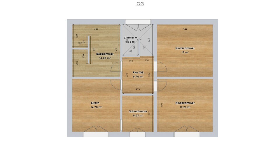

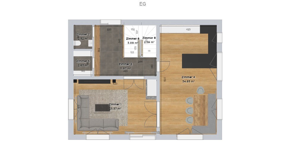

Hier mal die Änderung mit den 25cm.
Bin mir nicht sicher ob das so viel mehr bringt...
Grundriss eines Wohnplans mit Zimmern 1–8, Wohnzimmer, Küche und Essbereich.
Grundriss der oberen Etage (OG): Elternzimmer, zwei Kinderzimmer, Badezimmer, Flur, Schrankraum.
Würfel*
27.07.21 11:29
Mir gefällt es so besser, du hast einen tollen, großzügigen Küchen- und Essbereich! Bei 400 cm Küchenfront bekommst du halt 360 cm Standardschränke unter + Blenden oder + einen schmalen schrank. Für Symmetriefanatiker bei Küchenfronten ist des nix 😉 Das WZ ist mit 25 qm auch dicke groß genug.
Im WC würde ich die Tür mittig setzen, das WC unters Fenster und das Waschbecken gegenüber. Dann klebt die Tür auch nicht so direkt an der Wand.

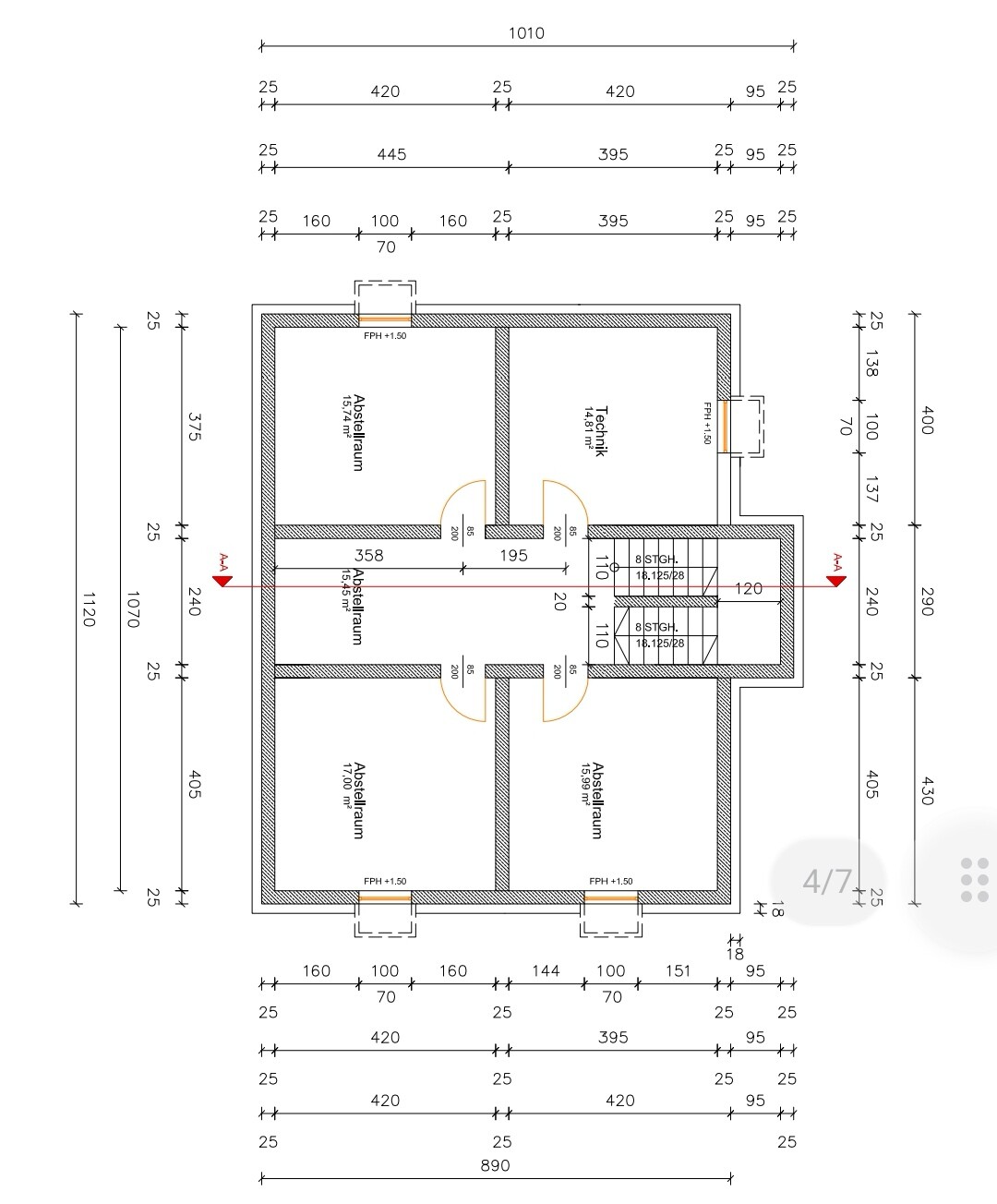

Hallo!
Haben jz mal alles planen lassen und einen Teil umgeändert.
Was haltet ihr vom neuen Plan?
Grundriss eines Einfamilienhauses mit Dach, Maßlinien und Grundstücksgrenzen.
Grundriss eines Hauses mit Wohn-, Küchen- und Essbereich, Treppenhaus und Garage mit zwei Autos.
Dachgeschoss-Grundriss eines Hauses mit mehreren Zimmern, Treppen und Maßangaben.
Grundrissplan eines Gebäudes mit Abstellräumen, Technikraum, Treppenhaus, Türen und Maßangaben.
