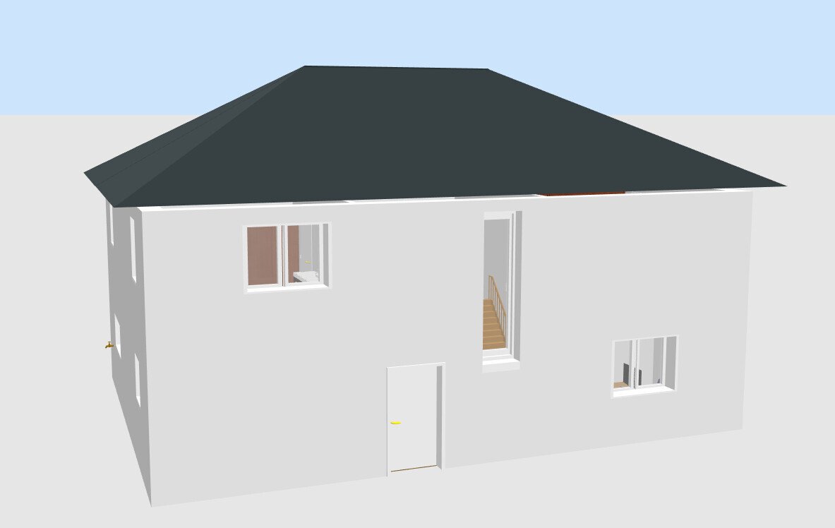

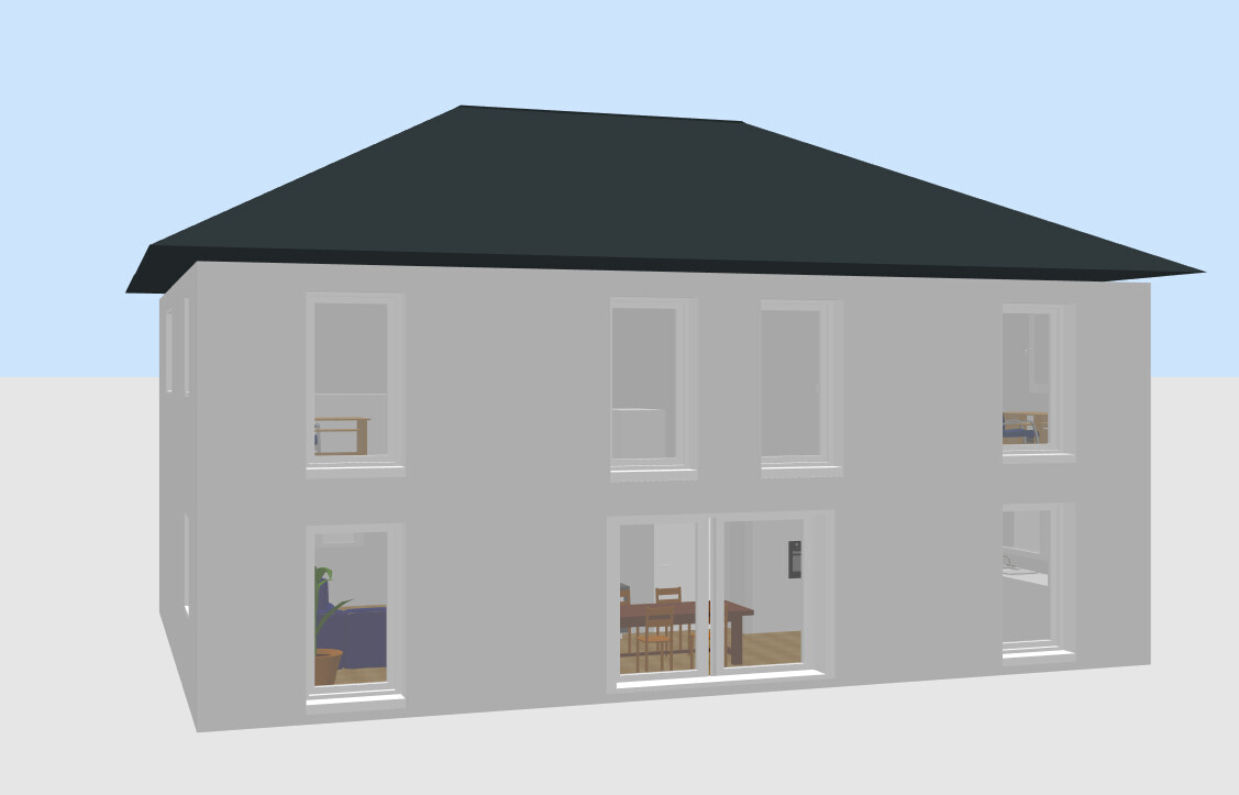

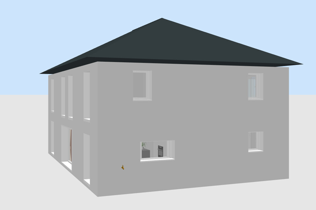

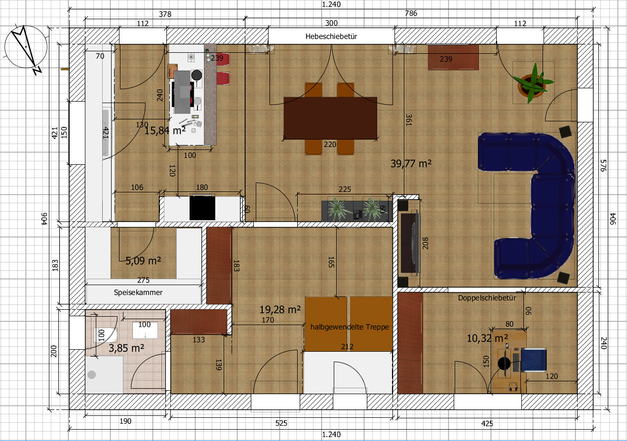

wir haben uns noch mal ein paar weitere Gedanken gemacht und herausgekommen ist der Vor-Entwurf anbei. Inspiriert unter anderem durch das Viebrockhaus 425. Wir haben eine vorgegebene Höhe der OKEGFF und müssen daher ein gutes Stück oberhalb des natürlichen Terrains bauen. Ein Keller macht daher Sinn, auch optisch damit dort nicht eine riesige Aufschüttung ist. Hauptsächlich denken wir darüber nach, ob das Büro auch ausreichend groß ist (um sich darin auch bewegen zu können und sich nicht eingequetscht vorkommen) und ob der Wohnbereich groß genug ist (damit auch mal mehr als 2-3 Leute dort Platz finden oder z.B. gerade aktuell damit man auch mal mit Freunden EM schauen kann).
Größe des Grundstücks: ca. 600 qm
Hang: Nord-Süd etwa 2-3% (Südseite höher); Ost-West etwa 7% (Westseite höher); Nord-Süd wird durch Erdarbeiten ausgeglichen: Ost-West muss ausgeglichen werden, da Gebäudehöhe festgelegt ist
Grundflächenzahl: 0,35
Anzahl Stellplatz: 2 Stellplätze (in unserem Fall erstmal ein wenig Kies aufschütten und später evtl. Garage bauen)
Dachform: Satteldach oder Walmdach mit Dachfirst (in unserem Fall: Walmdach)
Ausrichtung: Garten ist Richtung Süden/Südwest
Maximale Höhen/Begrenzungen: 6,30m Traufhöhe ab OKEGFF
Anzahl der Personen, Alter: 2 Erw. + 2 Kinder
Raumbedarf im EG, OG: Büro im EG
Büro: Abstellplatz für PC + Unterlagen; Wird öfters genutzt aber nicht immer produktiv
Schlafgäste pro Jahr: Ein paar vielleicht
Kamin: Sind wir uns nicht sicher; rein optisch würde er plan rechtsoben gut hinein passen
weitere Wünsche: Büro mit Anschluss Wohnzimmer
Von wem stammt die Planung:
-Do-it-Yourself
Was gefällt besonders?: Küche ist top, Essplatz mit großem Fenster und Blick in den Garten top; zwei große, gleichgroße Kinderzimmer; ausreichend Garderoben-Fläche, Speisekammer, viel Stauraum im Keller für unser Gerümpel, Bad ist groß, Schlafzimmer groß und gut 4 Meter Platz für Einbauschränke; Zweite Dusche
Was gefällt nicht?: halbgewendelte Treppe statt gerader Treppe oder Podesttreppe; Büro evtl. ein wenig klein; Wohnzimmer evtl. ein wenig klein und von den Plätzen weiter rechts auf der Couch Blick auf Küche möglich
-könnt Ihr verzichten: Speisekammer; Größe der Kinderzimmer; Luftraum über dem Eingang
-könnt Ihr nicht verzichten: Der Rest
Grundriss:
Ansicht ohne Keller:

Otus11 schrieb:
Bei dem Raumangebot muss die aber wirklich nicht sein, sondern bequeme Treppe sollte nebst Küchen(lage) Ausgang der Planung sein.So extravagantes Raumangebot haben wir doch nicht, oder?EG: Küche, Essen, Wohnen, WC (mit Dusche)
Extras sind Arbeitszimmer und Speisekammer (diese nicht unbedingt notwendig)
OG: 2 Kinderzimmer, Schlafzimmer, Bad
keine Extras
Die halbgewendelte Treppe hat im Moment Breite 212 x Tiefe 230. Das sollte laut einer Berechnung im Internet 27,1 cm Auftritt und 17,4 cm Steigung ergeben bei 17 Steigungen, 270cm lichter Höhe und 295cm von Oberkante Fertigfußboden EG zu Oberkante Fertigfußboden OG.
