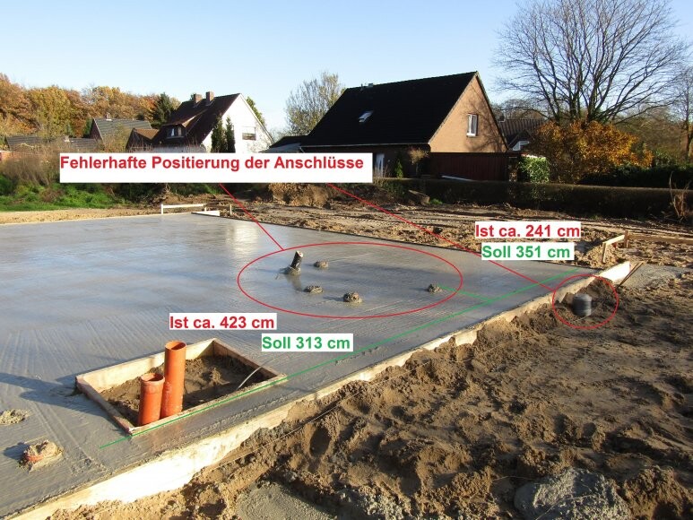

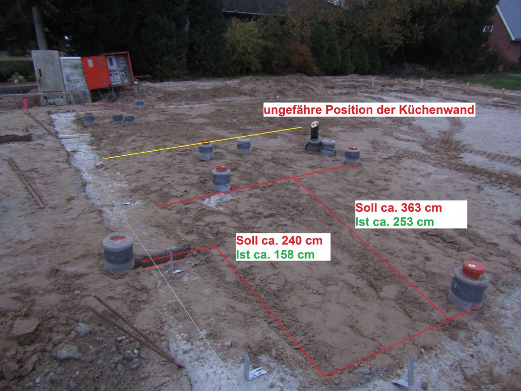

Jetzt habe ich mal ein Anliegen. Bei uns wurden die Grundleitungen falsch verlegt, Leider kommen sie nicht im Hauswirtschaftsraum an, sondern in der Küche. Das Problem ist es wurde schon die Sohlplatte geschüttet. Wie wäre jetzt eine fachgerechte Mängelbeseitigung.

Nordlys
18.11.17 18:25
Aufhämmern und alles von vorn.
readytorumble
18.11.17 18:28
Warum hat man nicht reagiert als das 1. Bild entstanden ist?
Bau-Schmidt
18.11.17 18:35
Weil zwischen Bild 1 und Bild 2 nur 12 Stunden und ich dem Bauleiter angerufen habe. Seine Antwort war da gibt es immer leichte Toleranzen das passt schon.

Muss die komplette Bodenplatte neu?
11ant18.11.17 19:57
Irgendetwas kann da nicht zusammenpassen: entweder Dein Messen oder die Auslegung des Begriffes "Toleranz" durch den Bauleiter. 80 bis 110 cm Unterschied zwischen Soll und Ist wären rekordverdächtig und gewiß mit nichts wegzuschminken. Wenn es nicht Du bist, der den Plan verkehrtherum hält, dann muß der komplette Bauleiter neu
18.11.17 20:38
Ich kann mir auch nicht vorstellen, dass hier etwas falsch sein sollte.
Dann wären ja alle Zugänge und diese auch noch zueinander falsch, als ob es ein anderes Haus wäre.
Ich hab auch mal den Fehler gemacht und Wände nachgemessen... Auch als Zahlenfreak hatte ich leider nicht den Durchblick eines Maurers und lag falsch, obwohl ich richtig gemessen habe
Meist nehmen Laien beim Abmessen falsche Referenzpunkte
