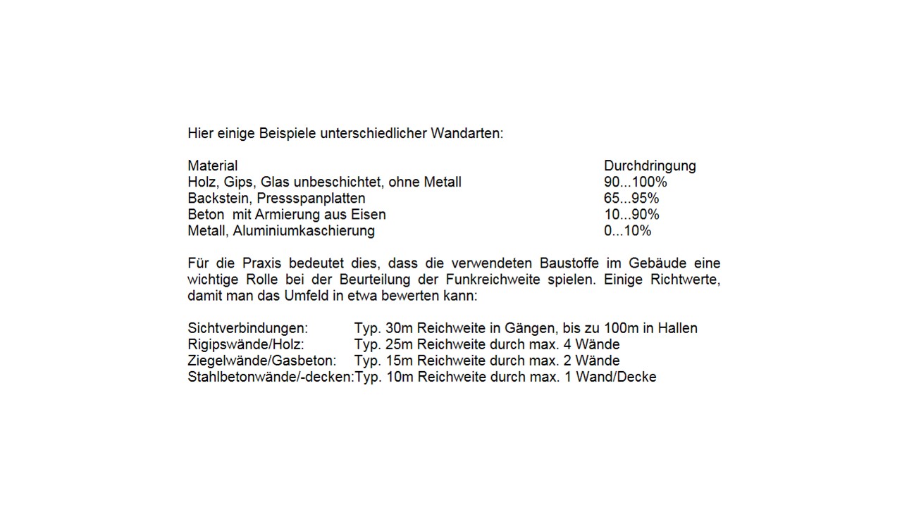

Ich kann dir als Experte von Funk im Einfamilienhaus nur abraten!
Zigbee, Z-Z-Wave, Enocean usw. wurden alle für Gebäude entwickelt wo man heutzutage sehr viel Glas- bzw. Rigipstrennwände verbaut, wo sich die Raumaufteilung verändert usw.
Wenn du das doch willst, würde ich wie früher schon erwähnt tiefe UP-Dosen einbauen lassen.
Die eizige Kombination die Sinn macht sind im Einfamilienhaus die EnOcean Fensterkontakte bzw. Fenstergriffe, die dann auf ein KNX Gateway senden.
Damit ersparst du dir die Verkabelung.
HansDampf1311
Zigbee, Z-Z-Wave, EnOcean usw. wurden alle für Gebäude entwickelt wo man heutzutage sehr viel Glas- bzw. Rigipstrennwände verbaut, wo sich die Raumaufteilung verändert usw.
Haus wird ein Holzständer Bungalow, also sollten die Probleme die oft von armierten Betonwänden/-decken herrühren keine Rolle Spielen. Wie gesagt, soll dann nur im Notfall verwendet werden. KNX RF gibts ja auch noch. An die tiefen UP Dosen hab ich schon gedacht danke :)
Alessandro
wie du meinst.
Hier mal nur zur Info:
Seiten mit Liste von Wandmaterialien und Durchdringung, Richtwerte für Bauwände.
das gilt zu 90% für EnOcean.
