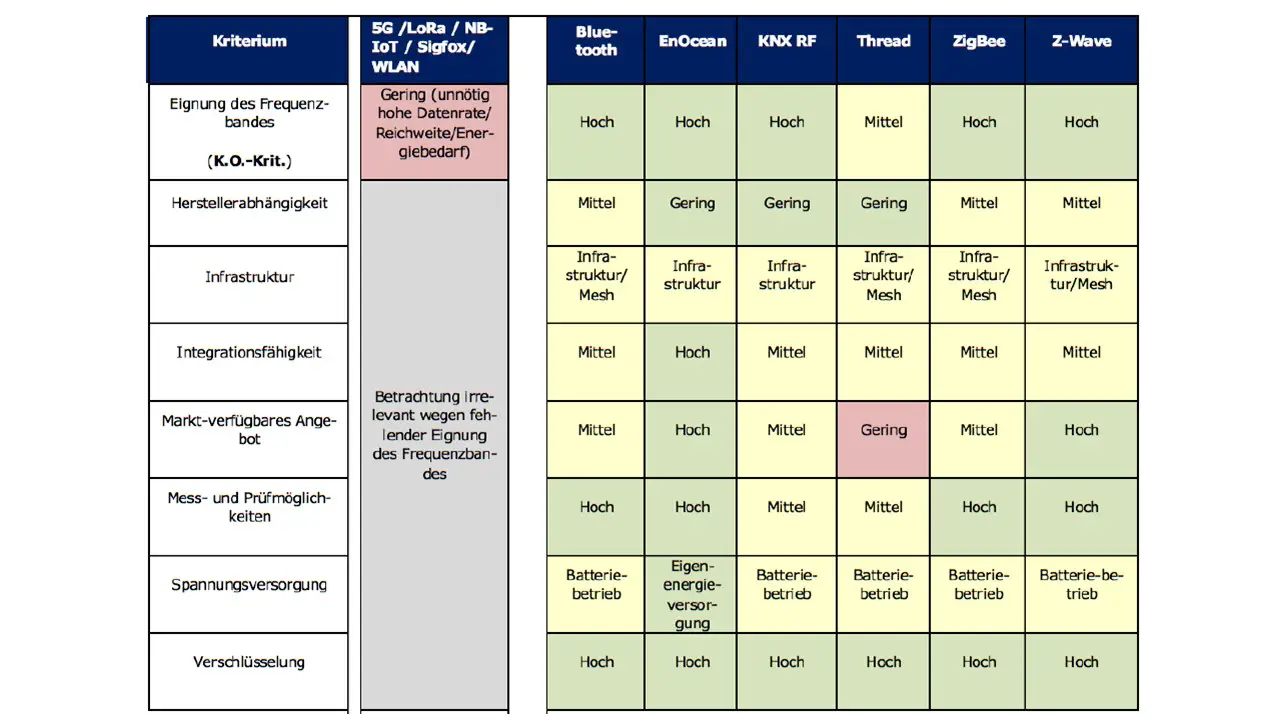

Hier mal eine Gegenüberstellung der einzelnen Funktechnologien:
Vergleichstabelle Kriterien zur Bewertung von Bluetooth, EnOcean, KNX RF, Thread, ZigBee, Z-Wave.
