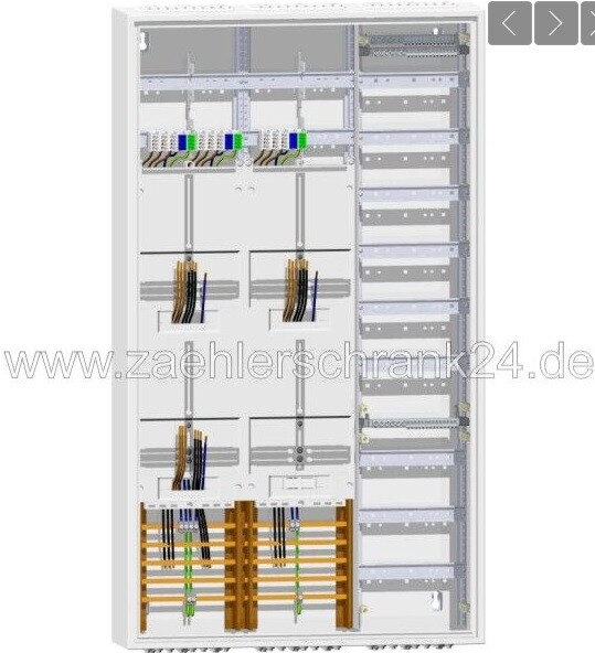

Bei einem normalen 0815 Einfamilienhaus mit Luftwärmepumpe der E-Zähler bzw der Schrank dafür wie viel Felder für Zähler hat der In der Regel? Unser Stromanbieter schreibt für die Wärmepumpe einen Zweirichtung-Zähler und eine abschalt Vorrichtung vor damit Sie die Wärmepumpe vom Netz nehmen können?
Oder anders gefragt in welchen Standardgrößen gibt's die Zählerschränke mit 1/2/3/4 Feldern
Oder nur gestaffelt 2/4/6 usw?

Wir haben quasi einen Zählerschrank für ein Einfamilienhaus mit Wärmepumpe im Vertrag drin. Aufgrund einer von uns gewünschten Photovoltaik-Vorbereitung sollen wir nun einen Mehrpreis für eine Zählerplatz Erweiterung bezahlen. Soweit so gut. Also hätte ich meiner Meinung nach im Grundauftrag nen Zählerschrank für die Hausinstallation plus Wärmepumpe im Vertrag drin? Macht dann 3 Zählerplätze 1 x normales Stromnetz 1 x Zweitarzt-Zähler für die Wärmepumpe und 1 Zählerplatz für das Rundsteuergerät oder wie das Ding genau heißt. Wenn es jetzt per se nur Zählerschränke mit 2 oder 4 oder 4 Plätzen gibt hatte ich doch theoretisch den 4 Zählerplatz für die Photovoltaik mit dabei ohne das ich Mehrkosten hätte?

2 Felder für Zähler + deine Felder für die Elektrik.
2 Felder ist in der Regel so, dass du links Zähler hast und rechts Elektrik.
3 Felder kannst du 2 und 3 Zähler benutzen. Foto für 3 Zähler im Anhang.
Wieso denn jetzt einen 4. Zählerplatz für die Photovoltaik?
1 - Standardeinspeisung
2 - Wärmepumpe
3 - Photovoltaik
Edit: Es kann sein, dass der Schrank bei dir nicht erlaubt ist auf Grund der Höhe. Dann brauchst du 3 Felder für die Zähler + deine Elektrik. Also insgesamt mindestens 4. Bei etwas Spielkram eher 5. + Multimediafeld
Aber das muss doch dein Elektriker wissen?

Die Wärmepumpe braucht nicht zwingend einen eigenen Zähler, sie kann auch am Haushaltsstrom hängen, ohne Abschaltvorrichtung. Gerade zusammen mit Photovoltaik bietet sich das an und die zweite Grundgebühr entfällt.

Der Versorger schreibt für die Wärmepumpe einen Zwei-Richtungszähler vor.
Und ich dachte der Rundsteuer-Empfänger für die Wärmepumpe würde den Platz des vierten Zählers benötigen daher meiner Meinung nach die 4 Zählerplätze.
Wenn jetzt der GU Vertraglich einen Zählerschrank für Hausinstallation und Wärmepumpe mit drinnen hat, welchen muss er den dann in seiner Kalkulation drin haben einen Zählerschrank für 2 Zählerplätze oder einen für 3 Zählerplätze? Wenn ich Deutschlandweit operiere muss ich dann als GU nicht damit rechnen das Hausstromzähler plus Wärmepumpenzähler plus Rundsteuer-Empfänger von Nöten sind? Und wenn ja was habe ich den dann in der Grundkalkulation drinnen Zwei Zählerplätze, Drei Zählerplätze oder Vier Zählerplätze.
Oder anders gefragt wenn ich mir nun die Erweiterung des Zählerschränke für die Photovoltaikanlage auf dem Papier spare, wie viel Platz habe ich dann in der Realität wenn Rundsteuergerät, Wärmepumpe-Zähler und Hausstromzähler schon drin sind? Passt dann trotzdem noch ein Photovoltaik Zähler hinein falls ich irgendwann ne Photovoltaikanlage aufs Dach mache?
