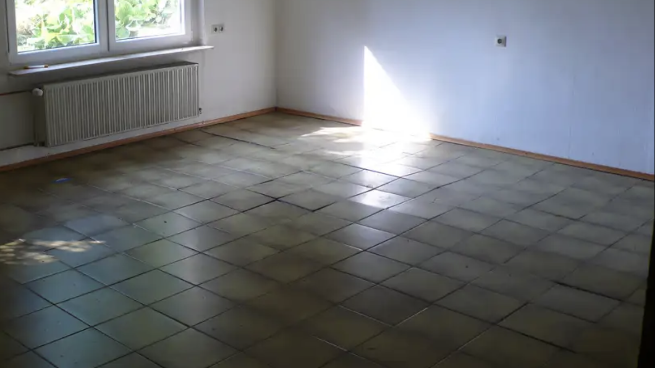

Roger12
Hallo Zusammen,
waren heute nochmal dort mit einem befreundeten Handwerker. Dieser meinte Finger davon lassen.
Im Keller wölben sich die Fliesen und ein paar Wände haben Risse. Er sei sich sicher, dass das Fundament beschädigt ist und das Haus rutscht. Der Besitzer ist sicher aber sicher, es gab mal einen Wasserschaden durch Überflutung. Darauf der Handwerker “im Ölraum sei auch Wasser gewesen und das kann durch die Beschichtung der Wände nicht sein. Dieses kam von unten nicht von oben!”
Jetzt stellt sich halt die Frage, macht es Sinn nochmal einen Gutachter zu schicken oder Finger weg. Weil Geld für eine Aufwendige Reparatur haben wir nicht!
Im Anhang mal ein Bild
