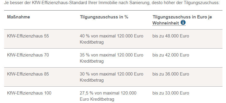

Mein Tipp: Investier in einen Energieberater und geht in Richtung eine KfW-Effizienzhauses 85 oder besser. Dafür macht Ihr schon so viel.
