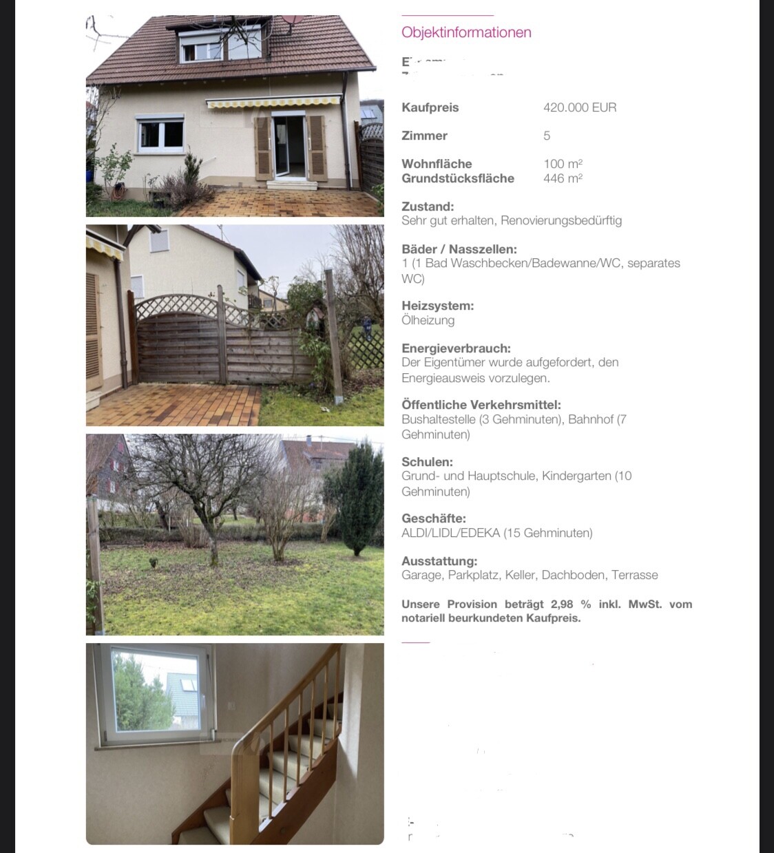

Hi Zusammen,
kommenden Montag werde ich eine Immobilie im Gebiet Stuttgart anschauen.
Selbstverständlich vor Kaufabschluss immer erst mit Gutachter aber vorab erstmal alleine.
Ich hatte damals eine grobe Aufstellung gemacht der Renovierungsarbeiten/Sanierungskosten:
Glaubt ihr ich komm mit den Kosten so hin oder auf keinen Fall? (Etwas Eigenleistung und Rest halt beauftragte Firmen, Architekt?)
Mir gehts nur darum, unser Budget liegt bei Max ca. 600.000€ und wenn wir da drüber kommen, dann brauch ich nix mehr weiteres in Angriff nehmen!
Was ich bisher weiß:
- Nur die Fenster im OG müssen gemacht werden.
- Heizung,Elektrik und Wasser müssen ganz neu
- Baujahr 1955 (Maklerin meinte, dadurch müsste nicht mehr dämmen, was meint sie?!)
- Dach Zustand ok aber muss man in den nächsten 20 Jahren machen. Würde in diesem Zuge vllt die Gaupen erweitern.
Vier Ansichten eines Hauses: Front, Hof, Garten, Treppenhaus.

Es ist schon verrückt was für alte Immobilien (bei nur 100m² Wohnfläche!) aufgerufen wird.
Aber es zählt ja nur Lage Lage Lage ...
Einen Energieausweis wird es wohl nicht geben und muss sicherlich erst erstellt werden.
Zusätzliche Kosten um die hässliche Terrasse zu erneuern und noch etwas in den wunderhübschen Garten investieren?

Zunächst einmal zum Kaufpreis - für eine gute Lage nichts besonderes. Sieht aber recht ländlich mit vergleichbarer Umgebungsbebauung aus. Aber das weißt Du bestimmt besser, wie die Preise bei Euch sind.
100qm Wohnfläche sind wahrscheinlich 70/30 im Verhältnis EG zu OG, also deutlich größere Grundfläche. Dazu noch unterkellert.

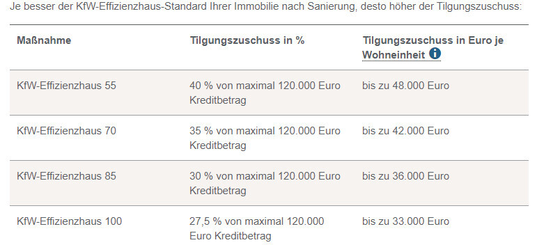

Mein Tipp: Investier in einen Energieberater und geht in Richtung eine KfW-Effizienzhauses 85 oder besser. Dafür macht Ihr schon so viel.
Tabelle: Tilgungszuschüsse nach KfW-Effizienzhaus-Standard (55–100) nach Sanierung
