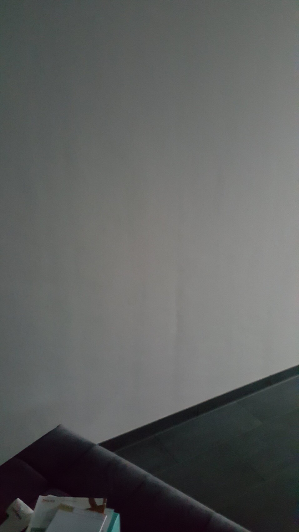

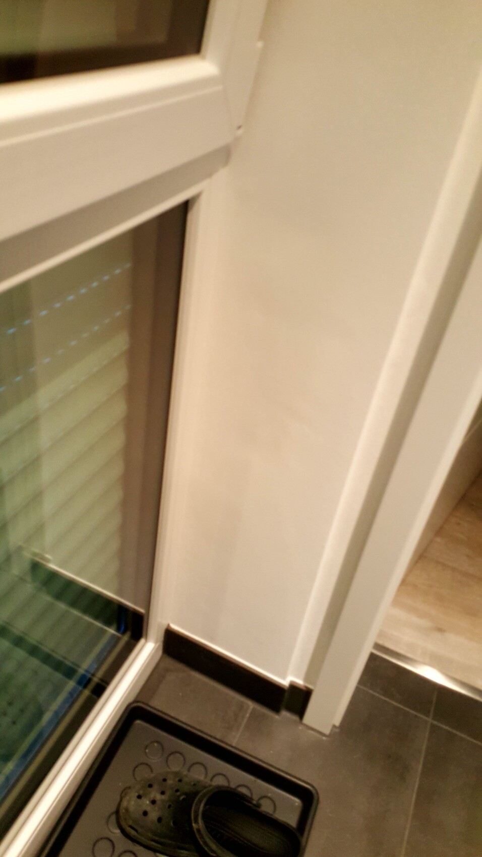

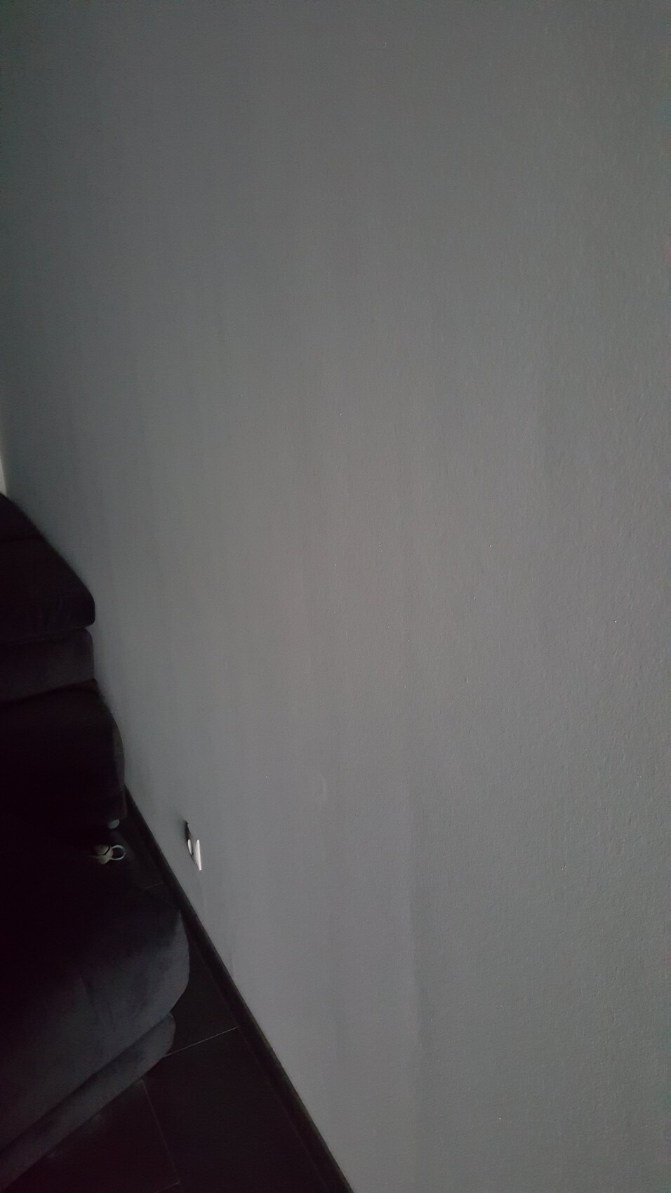

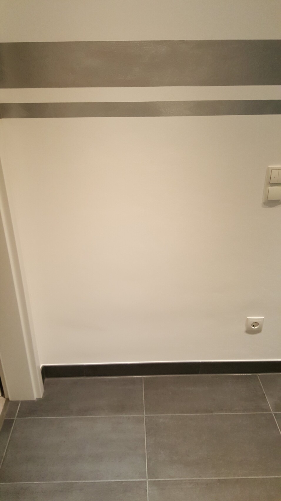

Hallo Zusammen ,
Unser Hausbau inkl. Innenausbau wurde von unserem Bauträger im Dez.17 Abgeschlossen und wir Wohnen nun schon 6 Monate in unserem Eigenheim. Leider gibt es jedoch 2-3 Dinge die mich bis Dato stören bzw. ich mir nicht Sicher bin ob das so ,,Normal'' ist .
Wir haben im Gesamten Haus vom Bauträger als Tapete die Malervlies (auch bekannt als Glattvlies/Renoviervlies ) genommen und hierfür auch 10k€ gezahlt .
Wir haben in vielen Stockwerken Deckenstrahler/Spots und ich finde wenn die Sonne scheint oder die Strahler direkt auf die Wände Strahlen sieht es als Laie aus als ob die Wände ,,Cellulite'' haben.
Also wirklich Unebenheiten , Ich weiß halt nicht ob man das überhaupt richtig Glatt hinbekommen könnte und da wir auch niemanden kennen der diese Tapete bisher an seinen Wänden hat dachte ich ich Frage mal euch um Rat.
Vielen Dank LG
Mycraft
07.06.18 18:12
Im Streiflicht sieht vieles irgendwie uneben aus.
Hast du mal ein Bild?
benkler1401
07.06.18 20:28
Klar . Habe mal 4 Bsp. Bilder angehängt.
Bei den Bildern handelt es sich um keine spiegelungen sondern das sind die genannten Beulen
Blick auf Türrahmen und Fenster im Eingangsbereich, Schuh auf Matte vor Fliesenboden.
Weiße Badezimmerwand mit metallischen Streifen und grauen Bodenfliesen
Sicht auf graue Wohnzimmerwand mit dunklem Sofa und Papieren
Graue Wohnzimmerwand neben dunklem Sofa im Zimmer
Nordlys
07.06.18 20:40
Puuh, grotten schlecht verputzt. Da reisst der Malervlies auch nicht viel raus. Der Maler hätte zuvor deutlich mehr spachteln müssen. Hätte hätte Fahrradkette. Damit musst wohl ne Zeit leben, bis zur nächsten Renovierung.

Sieht nach einem zu dünnen Vlies aus.... Da sieht man jeden Kellenschlag durchscheinen. Wir haben im Flur und Wohnbereich extra dickeres Vlies genommen, das ist bereits vorgrundiert. Bei Wandlampen ist sowas Pflicht.
Alex85
09.06.18 18:56
Vlies kaschiert schlechten Putz nicht. Da braucht es mindestens ne Tapete aber auch das hat Grenzen.
