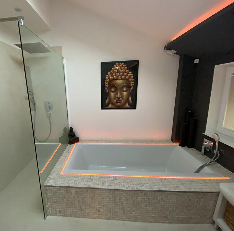

SaniererNRW123
13.10.22 14:20
JaiBee07 schrieb:
Glatt hatte ich gefragt, da es ja nach meinem Verständnis in mehreren Schichten gespachtelt aufgetragen wird. Auf einigen Bildern schaut es so aus, als würde man die Auftragespuren vom Spachteln noch sehe und die Wand nicht glatt sein.
Es stimmt, die Spachtelspuren sieht man. Aber nur optisch, und nicht haptisch.
JaiBee07 schrieb:
In Summe wäre dann das Erscheinungsbild doch nahe an einer gestrichenen Wand.
Nahe dran ja, aber Du wirst immer sehen, dass es dann doch etwas changierend ist und eben nicht gestrichen.

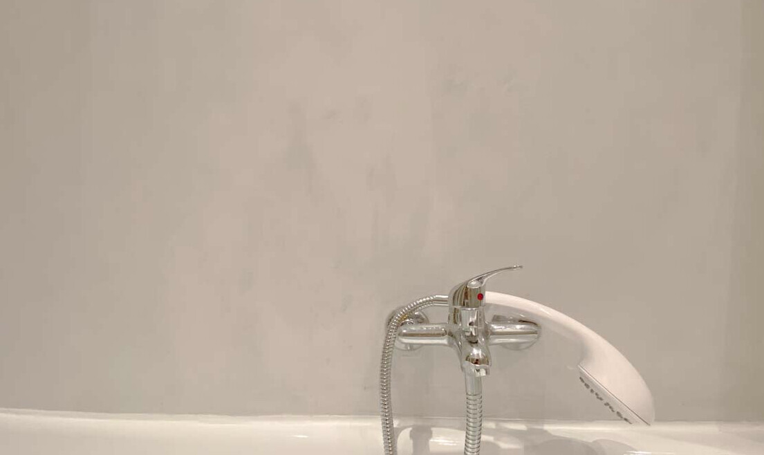

JaiBee07
14.10.22 00:22
Hat man das während der Bearbeitung irgendwie im Griff, ob das einheitlich oder eben eher changierend wird?
Evtl. durch Technik des auftragens, Anzahl der Schichten, Trockenzeiten, o.Ä.?
So wie im unteren Bild wäre mir eigentlich schon zu viel.
SaniererNRW123
14.10.22 08:15
Klar, deshalb ja auch mein Beispiel, wie ein einheitliches Bild aussieht. "Besser" wird es nicht, höchstens ungleichmäßiger. Du wirst IMMER sehen, dass es kein Anstrich ist.
Dann bleibt nur der Wechsel zu Fliesen, wenn es Dir zu viel ist. Einen Tod musst Du leider sterben.
