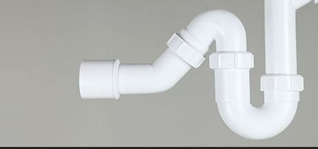

Neige
04.02.16 13:45
Typ87 schrieb:
Möglicherweise ist der Weg ab dem Geruchsverschluss etwas weit zum Abfluss und das Gefälle nicht ausreichen, sodass sich hier unangenehme Gerüche bilden.
Vielleicht kann nachfolgende Montage Abhilfe schaffe. Kann natürlich auch sein, dass ich da völliger Blödsinn schreibe, werden mir aber die Fachmänner/Frauen dann schon mitteilen 😉
Weißes Siphon-Abflussrohr unter Waschbecken aus PVC
