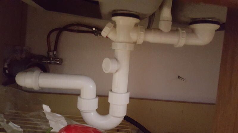

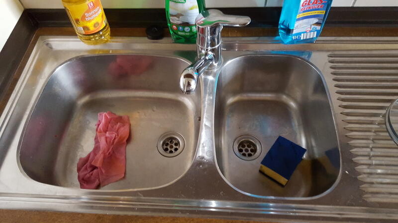

Guten Tag,
Es stinkt bei mir stark aus der Spüle bzw Siphon.
Ich habe schon probiert Essig und Salz über Nacht einwirken zu lassen,
woraufhin der Gestank für 2 Tage weg war.
Außerdem habe ich den Siphon komplett auseinander gebaut und gereinigt.
Auch das hat nicht geholfen.
Woran liegt es?
Was kann ich dagegen tun?
Anbei 2 Bilder
Doppelspülbecken in der Küche mit Spülmittel und Schwamm auf der Spüle
Unter dem Spülbecken sichtbare weiße PVC-Rohrleitungen und Siphon
lastdrop03.02.16 14:41
Steht im Siphon immer Wasser?
alexm86
03.02.16 16:01
Es kann sein das der Siphon beim betätigen der Toilettenspülung leergeasaugt wird z.B. wenn die Entlüftungsleitung zu klein deminsioniert ist.

Ich bin Mieter in der Wohnung.
Was für ein Vorgehen würdet ihr mir jetzt empfehlen?
Neige03.02.16 16:23
Möglich wäre aber auch, dass Mitbewohner wer weiß was alles durch die Rohre jagen, was eine Geruchsbelästigung zur Folge hat. Haben andere Mieter ebenfalls unangenehme Gerüche?
Gruß Sigi
