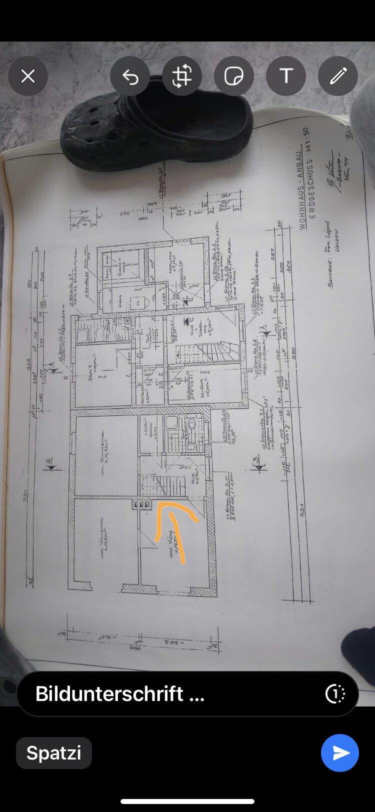

Hallo alle zusammen.
Ich habe eine Frage bezüglich dem Einbau einer Treppe, die von den Vorbesitzern unseres Hauses mit OSB Platten und rigipsplatten verschlossen wurde. Nun bauen wir den Dachboden aus und wollen/werden eine neue Treppe installieren lassen. Laut Vorbesitzer hatten sie nichts weiter an Trägern etc. verbaut. Es handelt sich um keine tragende Wand, wo die letzte auftrittsstufe ist.

Rudi142 schrieb:
Und halt wieder einen deckendurchbruch machen um eine Treppe installieren zu lassen. Meine Zweifel können durch die Vorbesitzer nicht mehr aus der Welt geschafft bzw. beantwortet werden, ob ich eine Stütze für die dicke direkt neben dem Durchbruch machen muss.
Ich verstehe die Frage immer noch nicht. Es gab eine Öffnung in der Decke für den alten Treppenzugang. Wenn früher eine Treppe drin war, geht das doch heute auch?
Da helfen wirklich nur Zeichnungen und Fotos sowie die Info, was für eine neue Treppe gebaut werden soll. So ist Dein Posting komplett unverständlich.

Grundriss eines Wohnhauses, schwarze Crocs-Sandale liegt auf dem Plan, orange markierter Raum.
Da wäre eine Skizze.
meune frage ist, ob ich was abgangen muss oder nicht. Ich weiß nämlich nicht, ob die Decke bei der damaligen Treppe abgefangen wurde

Rudi142 schrieb:
Treppe soll wieder dorthin wo sie eingezeichnet ist
Dann mach das doch. Ist doch auch so geplant. Soll der Treppenbauer eine Treppe wie ursprünglich geplant bauen. Vielleicht ist die Traglast für eine Betontreppe nicht ausreichend, aber ansonsten wüsste ich jetzt nicht, was da noch an Trägern oder Stützen verbaut werden soll ;-)
