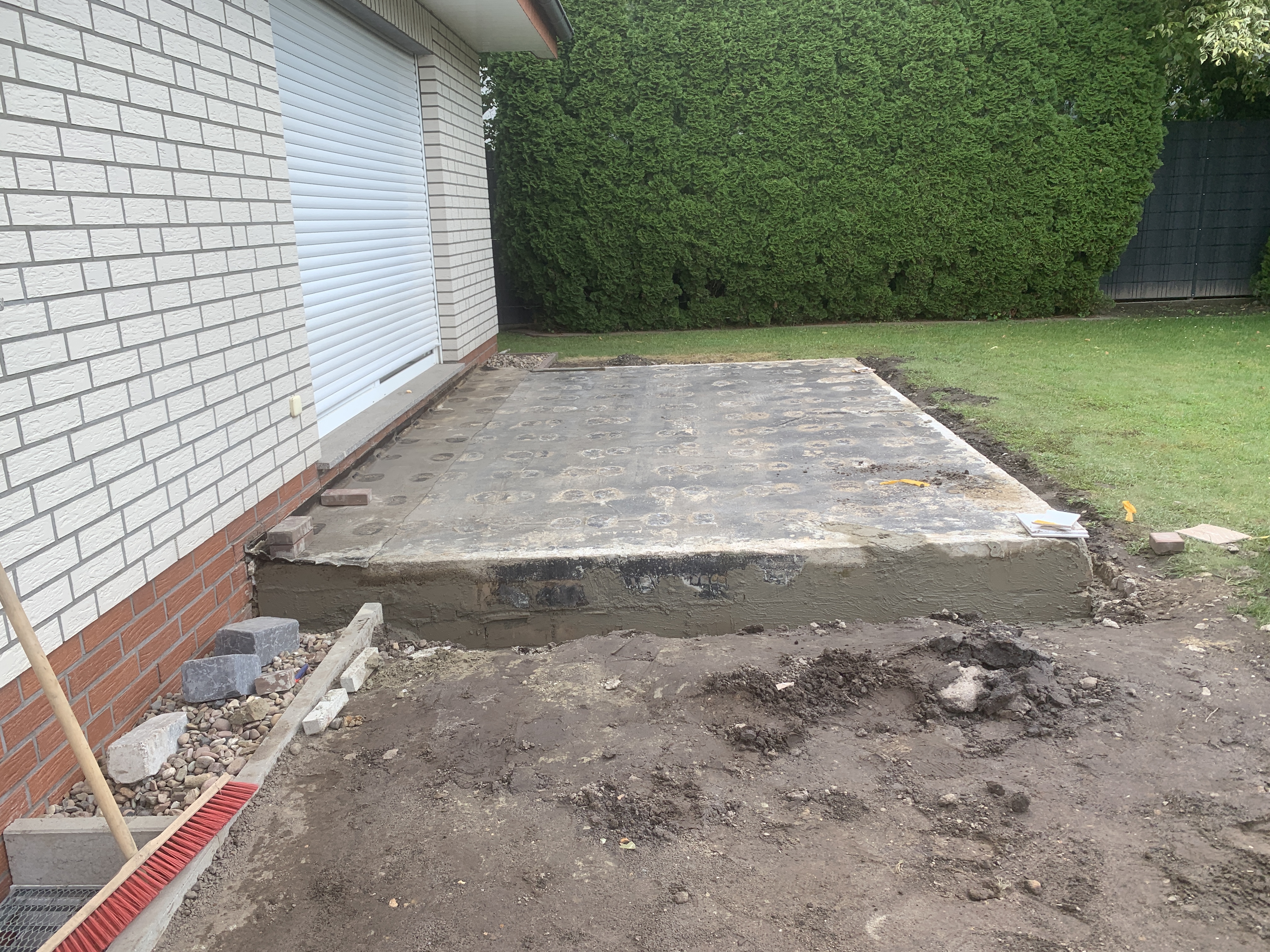

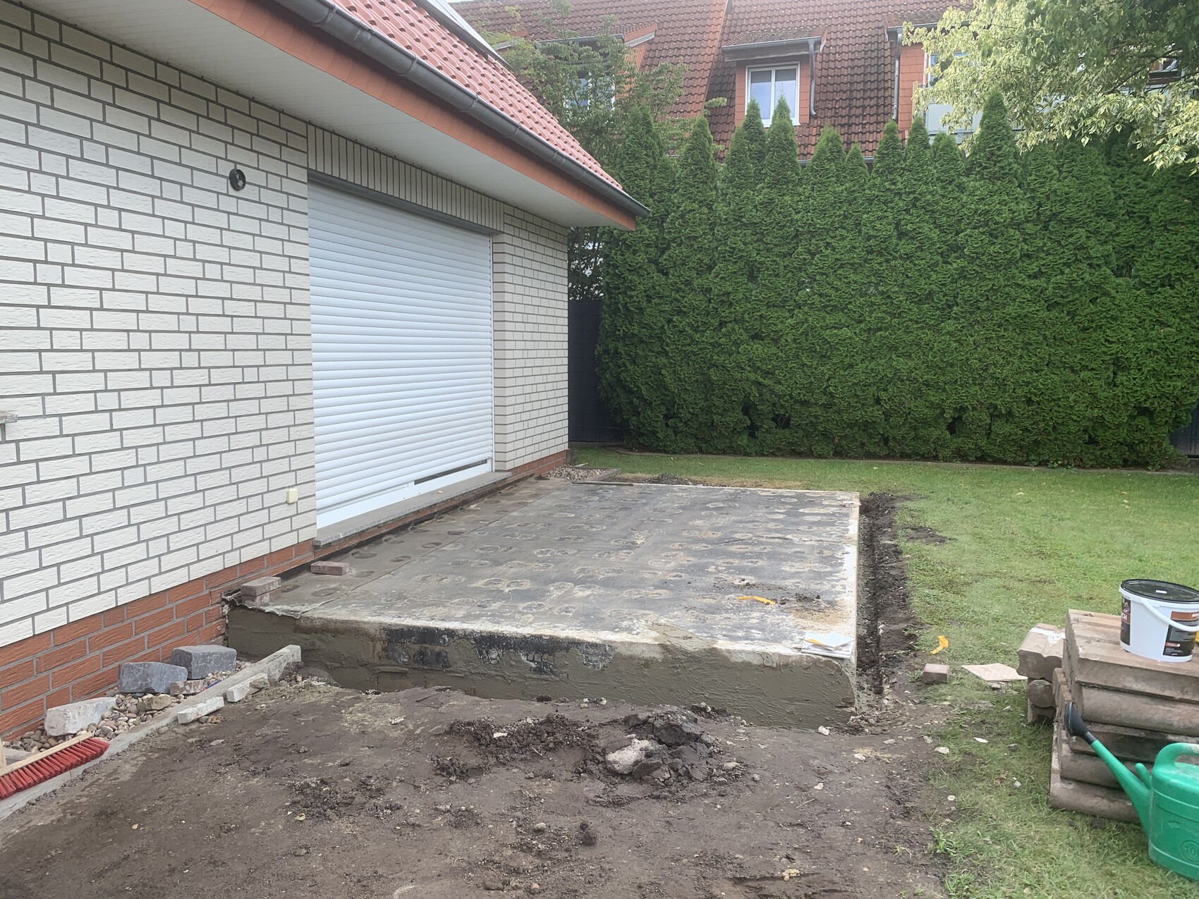

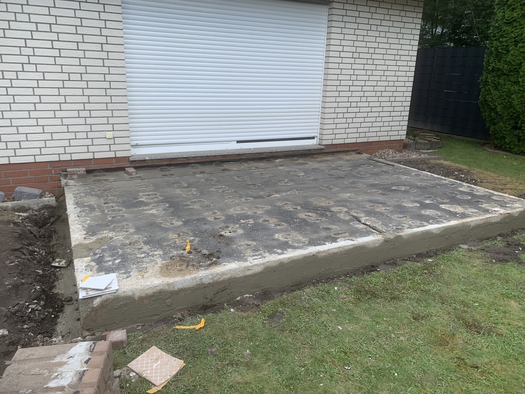

Hallo Liebe Hausbau-Forum Nutzer!
Wir besitzen ein Einfamilienhaus mit Baujahr 1996 - Vollunterkellert.
Nun haben wir bemerkt, das unsere Terrasse vor dem Haus leider ein Gefälle (ca. 1.5%!) zum Haus hin aufweist. Daher wollen die die Terrasse nun umgehend sanieren und mit Gefälle vom Haus weg erneuern. Scheinbar ist sie zum Haus hin abgesackt. Vorher verlegt waren Terrassenplatten auf ,,Betontüten" - einige von euch kennen bestimmt das System. Das Wasser ist darunter einfach abgelaufen. (leider Teilweise zum Haus hin - ist jedoch mit Bitumen noch ausreichend abgedichtet gewesen.)
Wir würden nun gerne Feinsteinzeug Terrassenplatten verlegen. Nun zu meinen Fragen:
1. Wie dick muss der Drainagebeton unter den Feinsteinzeugplatten mindestens sein? (würden am ende auch 1-2cm reichen?!)
2. Was würde eurer Meinung nach am meisten Sinn ergeben bei dieser Terrasse? Verlegen auf Drainagebeton?
3. Oder Gefälle ausgleichen (wie am besten?!)und anschließend mit den verstellbaren Stelzlagern arbeiten?
