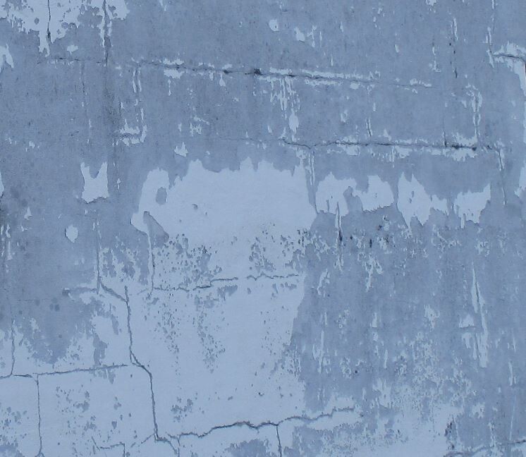

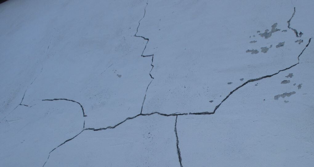

wir haben vor ca. 30 Jahren eine Halle gebaut, deren Wand auf der Westseite nun ziemlich schlecht aussieht (siehe Bilder).
Leider ist es ein Grenzbau, so dass die Dachrinne auf der Mauer sitzt, um nicht in Nachbars Grundstück hineinzuragen
Nun möchten wir die Außenwand wieder erneuern und suchen nun eine DAUERHAFTE Lösung.
Was sollte hier gemacht werden und welche Materialien könnte man hier auf der Wetterseite verwenden?
Welche Kosten entstehen?
Wäre es hier ggf besser keinen Putz mehr zu verwenden, sondern z.B. eine Blechverschalung. Doch evtl. ist das ja schlecht bzgl. Schimmelbildung?

Hallo.
Vor einem 1/2 Jahr haben wir ähnliche Fassaden arbeiten ausführen lassen nach folgender Vorgabe, vielleicht hilft es Dir weiter-
Reinigen der Fassadenfläche mittels Hochdruckreiniger
ca. 900,00 qm €
Seite links (vor dem Gebäude stehend)
Für graues Feld unter der Attika auf losen
Putz überprüfen, ggf. abschlagen und grundieren. Vorab Grundieren des losen
Sockelputzes ebenso an Teilflächen andere Fassade
Straßenseite
Für losen Putz an der Eingangsseite unten rechts, linke Ecke bei Versatz Sockel I Fassade Laibungen Treppenhausfenster links, neben der Stahltüre sowie an der Attika und an Teilflächen
Fassade I Simse vorab grundieren
Rückseite
Für Ecke bei Fassade I Sockel, große Löcher im Sockel bei der Werkstatt, an Fassadenteilflächen I Simse sowie an der Attika grauer Bereich
vorab grundieren
Seite rechts
Für links von der Schiebetüre (Reifen), bei der Ecke Fassade I Sockel, an der Attika ganze Breite grauer Bereich an den Fensterlaibung, bei Lüftungen, Sockelteilbereiche sowie an Fassaden I Simse
vorab grundieren
sowie für unvorhergesehenes, werden unter Regie Nachweis vorgesehen (geschätzter Aufwand):
FASSADEN Renovierung
Einmaliger Grundanstrich der Fassaden Fassadenfläche mit einem wasserverdünnbarem,
siloxanverstärktem Grundbeschichtungsstoff auf Acrylbasis zum Herstellen eines gleichmäßig saugenden und tragfähigen Untergrundes
ca. 870,00 qm € €
Aufbringen einer vollflächigen Gewebearmierung, durch einbetten von Armierungsgewebe
ca. 870,00 qm € €
Liefern und anbringen von Gewebeeckwinkeln mit Gewebeauflage als Kanten
schutzschiene an Gebäudeecken, an FensterLaibungen und -stürze sowie
von Tropfkantenprofilen am Abschluss der Auskragungen. Versetzen von Ab
schlußschienen bei den bündig sitzenden Stahlrahmen
ca. 445,00 Ifm € €
Liefern und einbetten von Armierungspfeilenan allen Fenster und Türen, zum verhindern
einer diagonalen Rissbildung
Vorstreichen der armierten Fassadenfläche ca. 870,00 qm
Aufbringen eines neuen Oberputzes Strukturputz, Kratzputzstruktur, Kom 3, auf
die vorbereiteten Flächen, Farbton getönt
ca. 870,00 qm € €
Einmaliges Streichen des neuen Oberputzes, mit einer spannungsarmen, sehr hoch C02-
und wasserdampfdurchlässigen, sehr hoch wasserabweisenden: zu geringen Ver
schmutzungen neigenden echten Siliconharzfarbe, mit einer werkseitigen zusätzlichen Ausrüstung mit Filmkonservierung als vorbeugenden Schutz gegen Algen- und Sporenbefall. Farbton nach Wahl, hell/getönt
ca. 870,00 qm
usw.
