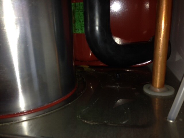

Hallo Ihr Lieben,
unsere Heizung lässt Wasser, genauer: innerhalb von einer Woche (vorrangig wohl beim Aufheizen wie jetzt gerade) nässt diese, sodass Wasser herausläuft. nicht viel, aber immerhin.
Eckdaten: zweiter Winter, Heizung wurde im Oktober 2013 eingebaut. Gastherme von Wolf mit integriertem Wasserspeicher (Solar). Der Wolf Speicher scheint es nicht zu sein, der leckt.
Morgen wird natürlich der Klempner angerufen, dennoch.... weiss jemand um die Umstände, woran das liegen könnte?
Gruss Yvonne

Hallo Yvonne,
scheixxe ... aber kann passieren!
Habe gerade meinen Partner gefragt (Gas, Wasser und Scheixxe gelernt) - prompte Antwort: "dazu müßte bekannt sein, "wo" das Wasser herausläuft".
Bleib also am Handwerker dran - ist ja noch Gewährleistung - und warte ab, was er Dir sagt. Alles andere ist stochern im Nebel und macht Dich ggfs. nur verrückt 😉
Grüße, Bauexperte

Hier mal ein Handybild... das dunkelrot Emailierte weiter hinten mit dem grünen Aufkleber... da ist unten ein Rostfleck.... 🙁

Sieht nach dem Ausdehnungsgefäß aus und ist keine große Sache im Austausch. Also Kopf hoch 😉

Sanilöter stand heute Abend vor der Tür 🙂
Es war Kondenswasser, welches von der Schornsteinverbindung oberhalb der Therme nach unten auf das Ausdehnungsgefäss und weiter runter lief. Die Verbindung war etwas locker.
