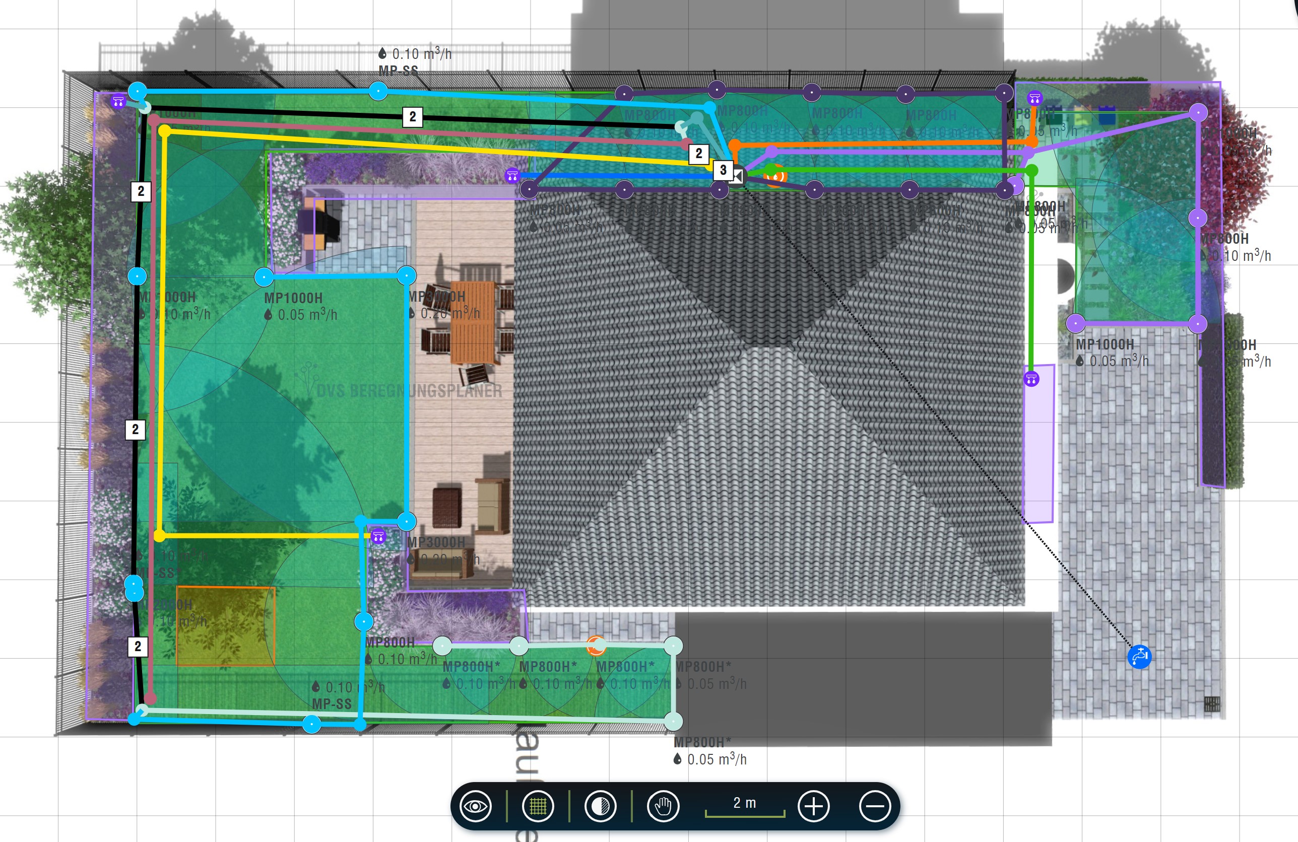

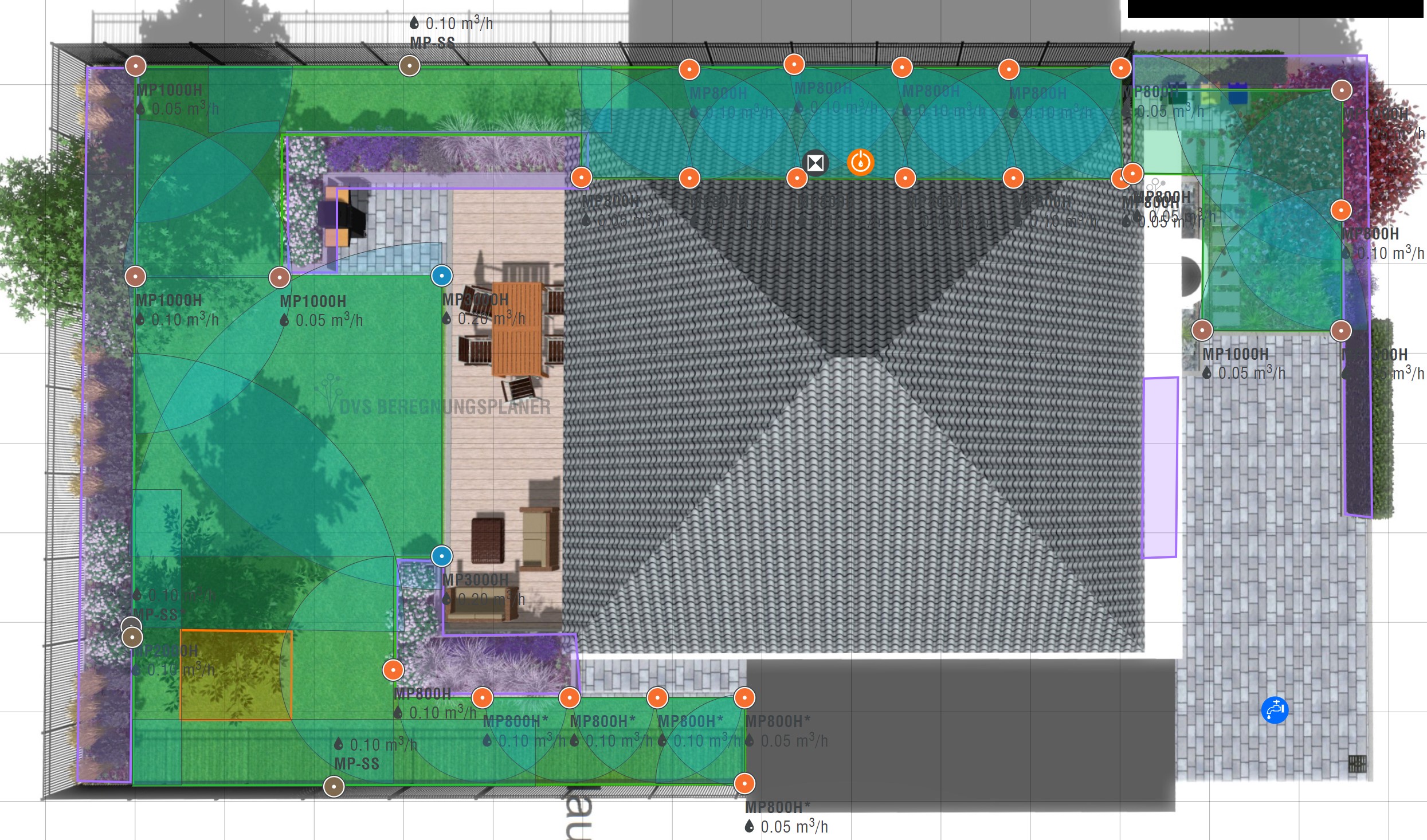

So, ich habe die Planung noch einmal aktualisiert und die Randstreifenregner dazu benutzt, damit der Spielturm nicht beregnet wird bzw. nicht komplett unter Wasser steht.
Ich bin nur nicht sicher, ob das so gut ist. Theoretisch sind die Regner dafür ausgelegt, aber es ist immer so eine Sache bei Sonderlösungen.
Ich habe auch die Anzahl der Regner im unteren Bereich reduziert und beregne nur noch von einer Seite. Es gibt dadurch zwar kleine weiße Stellen, aber die sind minimal.
Derzeit sind es auch 10 Kreise, da ich alle Beete einzeln anfahre. Zwar gibt es Boxen für 10 Ventile, aber dann ist kein Platz mehr, falls ich erweitern will. Hm...
Und noch die Frage zu der Filterbox. Einige empfehlen eine Filterbox vor die Ventile, aber wenn ich an den Schwimmer der Zisternenpumpe einen Feinfilter installiere, ist das doch nicht mehr notwendig, oder?

Wenn du einen Feinfilter bei der Zisternenpumpe hast benötigst du keinen weiteren Filter.
Du könnstest zwei Boxen nehmen. Somit kürzere Zuleitungen zu den Kreisen.
Erweitern geht eh immer. Du kannst immer eine weitere Box dahinter anschließen.
Die Streifenregner kannst du getrost einsetzen. Sind bewährt.
