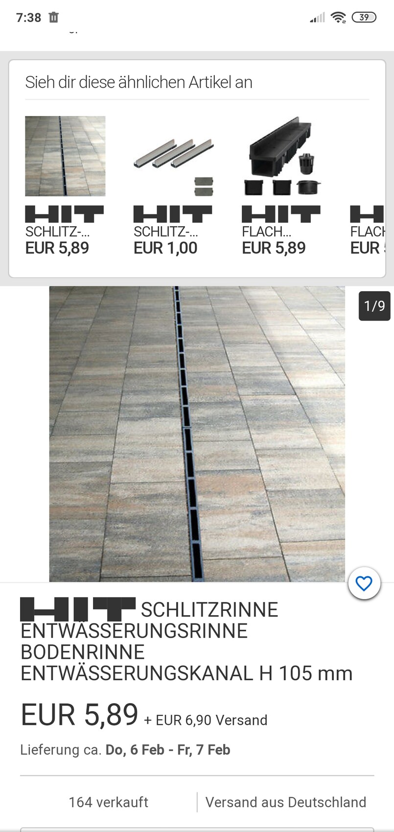

Lieber zur Garage runterfahren als eine 4meter Wand.
Und diese rinnen gibt es auch in schön und unauffällig
Schlitzrinne im Boden einer gepflasterten Terrasse, schmaler schwarzer Entwässerungskanal
