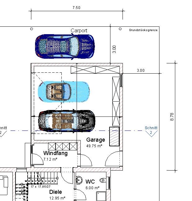

@ Chilledkroet
Konstruktiv eigenständig meint, dass die Garage nicht mit dem Windfang verbunden sein darf; ergo auch nicht um den Windfang herum gebaut werden darf.
Folglich ergibt sich folgende Situation von rechts nach links: Haus - Windfang und dann erst die (dann) schmalere Garage.

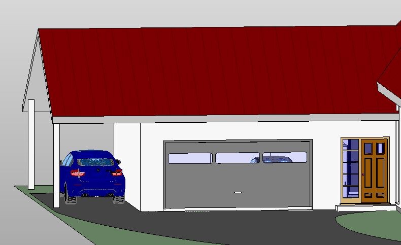

Allerdings stellt sich mir nun eine neue Frage:
Ist ein Carport unabhängig von einer Garage? Wir haben uns das nun so gedacht: Wir bauen die Garage von der Grenze weg, dann können wir den Windfang so bauen wie wir möchten (und könnten später sogar die Garage ausbauen). Da dann aber keine 3 Fahrzeuge in die Garage passen wollten wir gleich einen Carport bauen, indem wir das Dach der Garage verlängern:
Grundriss eines Hauses mit Garage, Carport, Windfang, Diele und WC
Frontansicht eines Einfamilienhauses mit rotem Dach, grauer Garage und Holztür.
Ist das so genehmigungsfähig oder haben wir noch etwas vom Gesetzgeber nicht bedacht?

Chilledkroet3 schrieb:
Dann is das wohl leider so 🙁
Das geht, sofern das Carport min 3 Meter Breit ist.
Alternativ kannst du die Doppelgarage teilen. also quasi 2 Einzelgaragen. Dann geht euer Vorhaben.
Muss man eben wissen, wir wollten keine 2 Einzelgaragen.
Paradox, aber so ist der Behördenkram.
