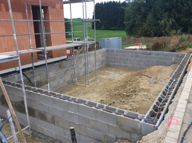

JDoerbecker
18.07.14 10:17
Bei uns wird das gerade so gelöst wie auf dem Foto zu sehen. Die Steine stehen auf einem Betonstreifen
Und werden dann noch ausgegossen. Innen wird dann Kies aufgefüllt und verdichtet. Drüber werden wir dann pflastern
Und ein Carport draufstellen.
Vielleicht auch eine Lösung für euch?
Gruß
Joe
Baugrube mit Fundamentmauern aus Betonblöcken, Baugerüst und angrenzendem Neubau im Hintergrund
