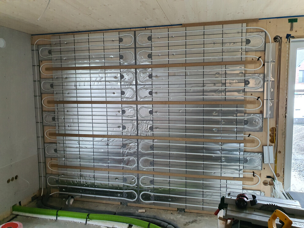

Nur mal so als Idee ein Bild meiner aktuell eingebauten Wandheizung anbei. Das System kann genauso auf dem Boden angebracht werden. Die Systemaufbauhöhe beträgt nur 2.5cm. Darauf kann direkt Trockenestrich (Fermacellplatten) gelegt werden + Fliese = gesamt ca. 6-7cm. Zudem gibt es keinen Wassereintrag wie bei Zement- oder Anhydritestrich und das Ganze ist schnell fertig. Eigenleistung auch leicht möglich.
Unterbau einer Fußbodenheizung: Mehrere Rohrschlangen in Metallplatten auf Holzrahmen montiert.

Problem wird nur die Anpassung an die Fernwärme. Das muss ein Profi machen. Inkl. Bodenbelag benötigst Du ab 7 cm inkl. Dämmung (wenn auch noch die Kellerdecke gedämmt wird). Egal ob Trockenestrich oder konventionell.
