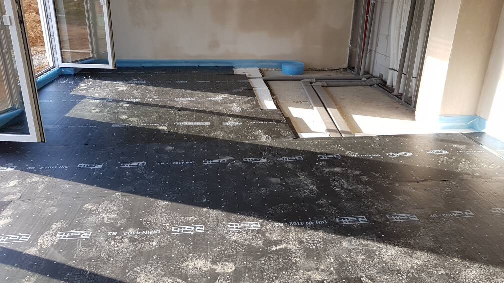

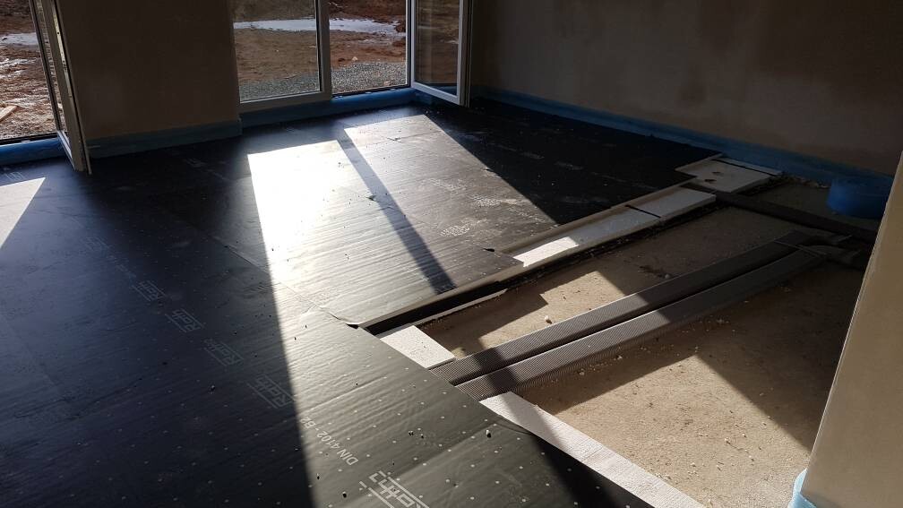

Eldea25.03.18 23:26
Bei uns liegen die Röhre direkt auf dem Beton und dazwischen und darauf kam dann Dämmung und dann die Fußbodenheizung.
Innenraum im Rohbau mit offener Treppenöffnung, dunkler Bodenabdichtung und Fensterfront
Innenraum im Bau: dunkle Bauunterlage auf dem Boden, offene Tür, blaue Bodenschutzleisten.
pguerret25.03.18 23:38
Danke für die Bilder! Ist bei dir ein (geheizter) Keller? Wie viele cm hat die Dämmschicht da im EG? Wie sah der Fußbodenaufbau im OG aus?

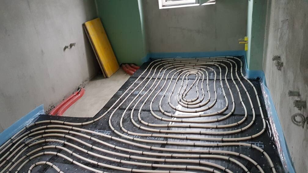

Eldea25.03.18 23:46
Ja haben einen beheizten Keller.
Im OG sieht es gleich aus, aber hier habe ich nicht so ein Bild. Habe jetzt nur das ihr.
Höhe müsste ich mal an der Treppe messen.
