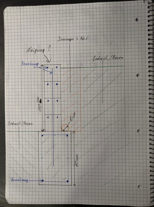

mein Grundstück wurde für den Hausbau mit jeder Menge Sand aufgefüllt da es gut einen Meter unter Straßenniveau lag. Nun steht das Haus auf Höhe der Straße und die Terrasse auch. Der restliche Garten allerdings liegt nun ca. 1m tiefer. Bisher geht's im Garten halt einfach "Berg ab" und man ist unten im Garten. Ich möchte nun gerne eine Mauer bauen um eine saubere Trennung von "oben und unten" zu haben.
Die Mauer soll aus EHL Mauersteinen oder Betonschalsteinen 24cm breit bestehen, die bewehrt und mit beton verfüllt werden.
Ich frage mich nun wie das Fundament + Bewehrung und die Bewehrung für die Mauer dimensioniert sein muss, damit die Mauer nicht in den nächsten 5 Jahren Schieflage bekommt und in 10 Jahren umkippt...
Die Mauer wird ca. 25m lang, soll gerade stehen, mit einem Treppenaufgang ziemlich mittig, einen Meter hoch sein und einseitig bis Oberkante Mauer soll Rasen gesät werden. (Rasen befindet sich oben und unten)
Mein Plan für das Fundament:

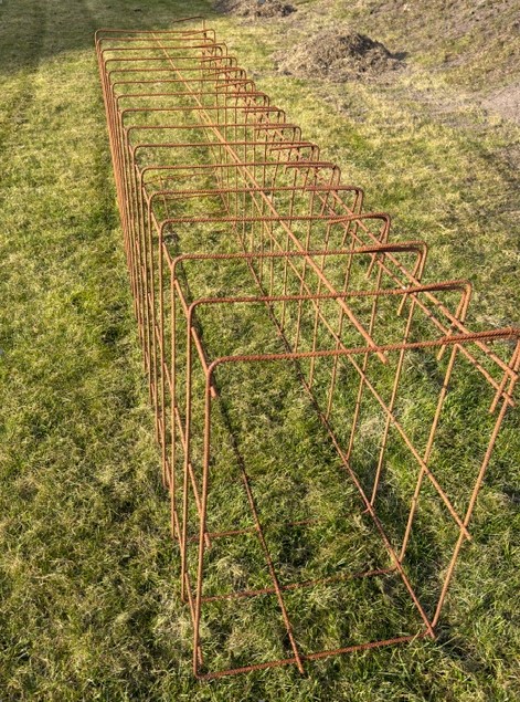

80 tief, 50 breit auskoffern, Boden abrütteln (dort gewachsener Boden). Dann Folie, Drunterleisten worauf Bewehrungskörbe ca. 70x40 (siehe Bild) kommen. Pro Korb kommen noch 4x Torstahl 10mm in die Ecken über die gesamte Länge + Überlappung ca. 30-40cm. Alle 50cm kommt die vertikale Bewehrung Torstahl 12mm stark und 1,5m lang der 0,6m tief im Fundament und dann 0,9m in der Mauer sitzen soll.
Das alles dann mit Beton c25/30 vollgießen und mit ner Rüttelflasche verdichten.
Die Hinterfüllung der Mauer soll mit Drainage versehen werden, hatte da an Fließumwickeltes Drainagerohr gedacht welches dann an vorhandene Regenwasser Ablaufleitung vom Haus angeschlossen wird. Drainage direkt auf Fundamenthöhe wo die "Mauersteine" anfangen. Darauf dann Kies bis Oberkante Mauer ca. 0,3m breit.
Bruche ich eine Neigung Richtung Mauer wenn drainiert wird?
Mauer wird mit Dichtschlämme/Bitumen und Noppenfolie abgedichtet
Mein Plan für die Mauer:
Pflanzsteine (EHL Planomur Mauersteine) im Versatz mauern und mit horizontaler Bewehrung (2x je 10mm Torstahl pro Steinlage) und das alles dann auch mit c25/30 Beton verfüllen.
Der Treppenaufgang sollte statisch verbunden werden also auch das gleiche Fundament wie die Mauer mit gleicher Bewehrung und Drainage bekommen. Der Treppenaufgang wird ca. 1,25m breit, dazwischen Blockstufen.
Das ist so mein Plan als Laie, ich bin offen und dankbar für Verbesserungsvorschläge und Kritik.
Ist das ganze so realisierbar?
Ach ja, ich möchte keine L Steine verbauen!

Hi,
bei 1m Höhenunterschied klingt das erstmal harmlos, aber genau da fangen die typischen Kippgeschichten an, grad bei sandigem Boden der sich gern mal „setzt“, auch wenn er trocken wirkt. Die Idee mit bewehrten EHL-Steinen ist ok, nur das Fundament wird oft unterschätzt… ich würde da nicht unter 80cm Tiefe gehen, eher Richtung 100cm, Frostgrenze etc., und Breite so um die 40–50cm, je nach Steinformat. Bewehrung eher klassisch mit 2 Lagen, nix exotisches.
Was viele vergessen, der Erddruck kommt nicht sofort, sondern baut sich über Jahre auf, besonders wenn oben Rasen bewässert wird. Drainage hinter der Mauer ist also fast wichtiger als die halbe Statik, auch wenn’s nervt das einzubauen.
Hast du dir mal überlegt, ob eine leichte Neigung der Mauer nach hinten sinnvoll wäre oder willst du strikt 90°? Genau da trennt sich oft Theorie von Praxis, auch optisch…
Und ganz ehrlich, bei 25m Länge würde ich das zumindest einmal statisch überschlagen lassen, kostet dich vllt. 300–500€, spart aber im Zweifel die zweite Baustelle in 8 Jahren, nur so am Rande.
Mysterion
23.03.26 06:05
Vielen Dank für die Antwort.
Ist der Bewehrungskorb mit extra Stahl "exotisch" ?
Drainage kommt da auf jeden Fall hin.
Eine Neigung wäre auch möglich. Von was für einer Neigung redet man da ? Wie viel Grad sollte ich da einplanen ?
tomtom7923.03.26 08:33
Bau einfach die Mauer in Form einer winkelstütze, so das der abgefangene Teil Druck auf den Korb ausübt, wenn den Korb dann noch mit den Streben die senkrecht stehen verbindest hast die Funktion eines L stein.
Ansonsten klingt das nach einem sauberen Plan.
Wir haben es auch so gemacht Mauer steht seit paar Jahren und nix bewegt sich.
Ich habe die Mauer in mehreren Abschnitten gemacht, dafür Beton mit verzögerer liefern lassen und alles an einem Tag verarbeitet, unterschätzte bitte nicht deine körperliche Fitness und hole dir Hilfe.
Mysterion
23.03.26 10:31
Da stehe ich nun auf'm Schlauch. Was meinst du mit "in Form einer Winkelstütze" da kann ich mir nichts drunter vorstellen ?
So hätte ich mir das ganze gedacht.
