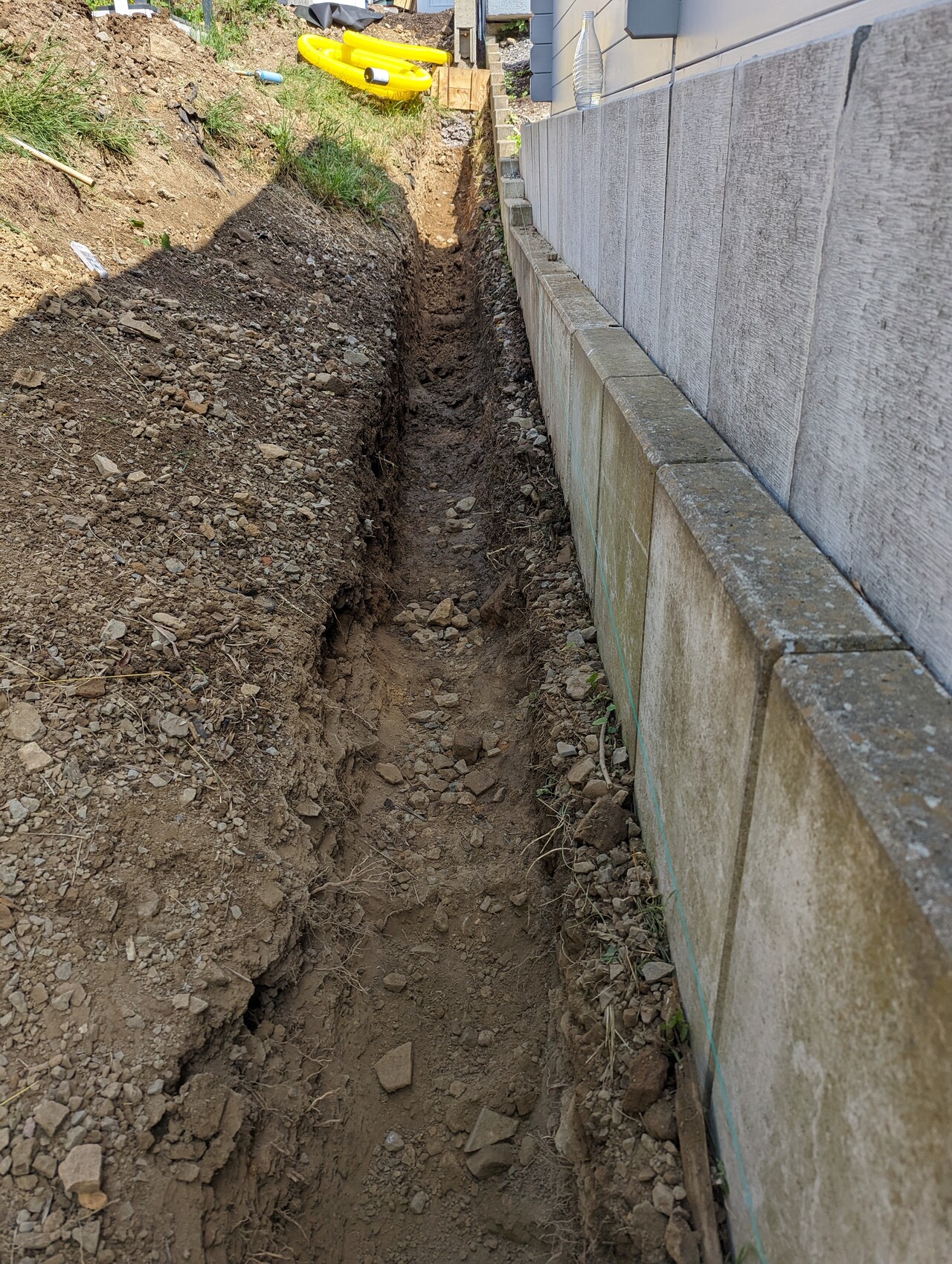

Guten Morgen zusammen,
Hoffe der Titel ist aussagekräftig. Es geht um folgendes Problem: unser Nachbar hat zur Einfriedung eine L Stein Mauer gebaut. Leicht entfernt von der Grundstücksgrenze (ca 2cm)
Er erlaubt uns nicht an seine L Steine abzuschütten. Deswegen planen wir an der Grenze ebenfalls eine Mauer zu bauen. Diese ist im Mittel ca 70cm hoch, an der höchsten Stelle 100cm.
Wie tief müsste an der Stelle die frostfreie Gründung sein? Auch 80cm tief oder kann aufgrund der Nachbarmauer weniger tief gegründet werden?

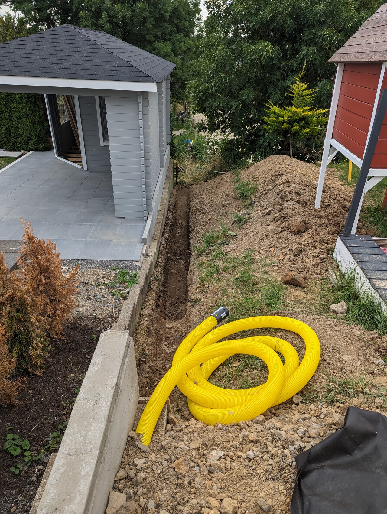

Guten Abend zusammen,
danke für die Rückmeldungen und sorry für die späte Antwort. Ich war die ganze Zeit beschäftigt mit dem Ausschachten und danach waren wir eine Woche im Urlaub. Ich habe jetzt über die 10 Meter einen Graben ausgeschachtet. Im Schnitt aktuell ca 70cm Tief. Zum Ende hin jedoch nur noch 20cm, da ich hier wie vermutet auf das Gründungspolster von den Nachbars L Steinen stoße (Er geht auch mit dem Gefälle und die L Steine sind 1m lang.) Sein Kommentar ist, dass ich das einfach "wegkloppen" soll (den Beton) und dann selber neu Gründe.
Eigentlich hatte ich gehofft, dass er selber noch im Urlaub ist und ich einfach mit dem Schotter auffülle der Morgen kommt.
Eventuell erkennt man die Situation an den angehängten Bildern.

Wer so Nachbar hat...
Bau die Mauer so hoch wie es geht. Aber vorher soll er seine Betonkeil von deinem Grundstück entfernen.

Hat der eigentlich ernsthaft L-Steine in L-Steine gesetzt? Könntest ihn mal mit der Frage zurückärgern, ob das vom Hersteller so zugelassen ist
