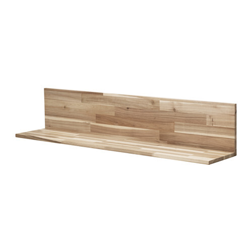

Also Backöfen für die 60er nische passen eigentlich problemlos. Wenn es nur ein 45er ist bräuchte man eine Blende.
Für die 15cm an den Enden kann man eine Blende verbauen. Oder man lässt es offen und verbaut z.Bsp einen Ausziebareren Handtuchhalter. Wenn man die Arbeitsplatte nicht bis zur Wand gehen lässt könnte man da auch ein Bügelbrett oder Besen underbringen.
Meinst du mit Hochschränke die Hängeschränke mit 37cm tiefe die Über die Arbeitsplatte kommen? (Hochschränke sind i.d.R. 60tief und mindestens 2m hoch.)
Ich würde da evtl wenigsten ein paar schmale Regale verbauen um daran die Beleuchtung zu befestigen.
z.bsp
Holzpaneel-Wandverkleidung mit integrierter Regalfläche aus hellbraunem Holz

Erstmal sorry für die falsche Wortwahl: ich meinte natürlich Hängeschrank und nicht Hochschrank!
Danke für den Tipp mit dem L-Wandregal. Das verlinkte von IKEA passt mir zwar von der Farbe nicht, aber da werde ich schon was finden. Darunter schraube ich dann die Osram Powerstixx die ich hier eh noch rumliegen habe!

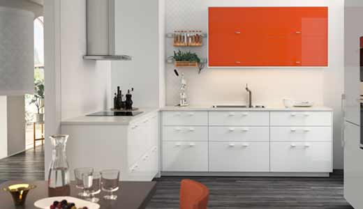

Wo kann man den die erwähnten Blenden für "Freiräume" im IKEA-Shop finden? Ich habe mich durch den ganzen Shop gewühlt, finde da aber nichts.

Die nennen sich Deckseiten:
Moderne Küche mit weißen Schränken und orangen oberen Schränken in hellem Raum.
du musst dir halt das passende Dekor raussuchen.
Du könntest dir aber auch eine Tür zuscheiden(falls du eine rahmenlose Front hast) und dahinter ein kleines Regal selber basteln.
