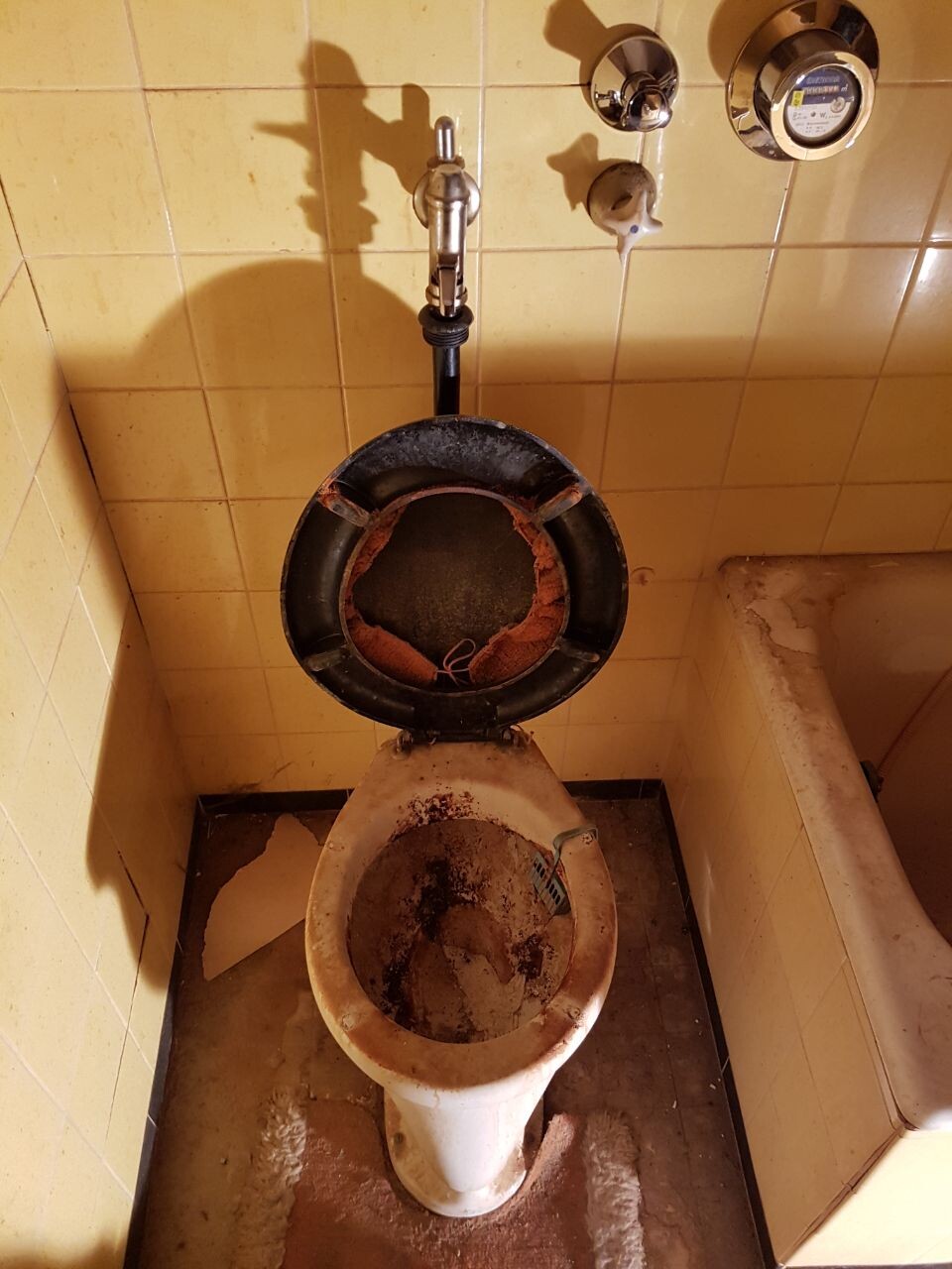

Specki
04.02.18 18:01
Hab leider in der Küche nicht unter die Spüle geschaut, aber im Bad schaut es so aus, wie auf dem Foto.
Somit könnte ich dann , ab der Wasseruhr alles so weiterverlegen, wie ich es bräuchte. Das wäre sehr gut 🙂
Gruß
Specki
Toilette im Badezimmer mit offenem Deckel, stark verschmutzt und beschädigt.
BratacDD
04.02.18 18:07
Aus was für Material besteht den das ganz Haus? Bei Ziegel ist das mit den unterputzverlegen vermutlich möglich. Allerdings bei Stahlbetonfertigteilen würde ich es lassen. Das ist ein Eingriff in Statik des Hauses. Auch zu den Schlitzen in Mauerwerk gibt es Regelungen in der Norm.
