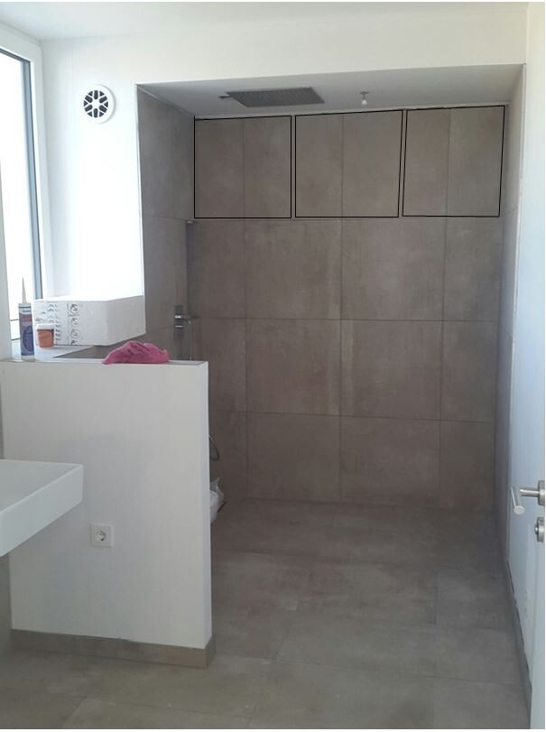

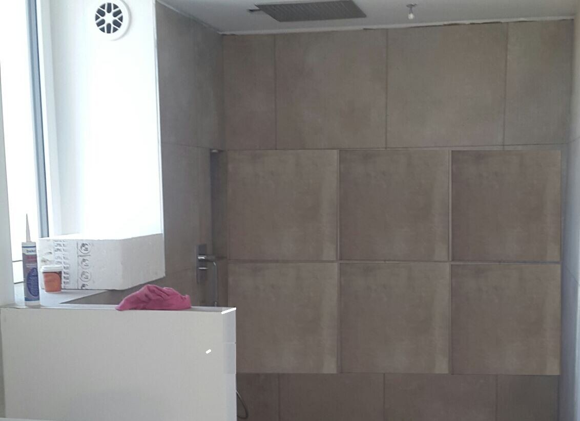

Liebes Forum,
für meinem Neubau habe ich 60x60 Fliesen im Badezimmer ausgesucht. Der Raum hat folgende Maße: Breite auf Höhe Waschbecken 213cm, Breite in der Dusche 182cm (wegen größerer Vorsatzschale) und Länge Badezimmer 388cm.
Wie den Bildern zu entnehmen ist, sind genau mittig 2 ganze Fließen gesetzt. Links und rechts wurden die Fliesen geschnitten. M.E. hätten bei einer Breite von 182 cm genau 3 Fliesen nebeneinander gesetzt werden können.
Darüber hinaus (auf dem Foto schlechter zu erkennen) wurden in der Mitte des Raumes auf Höhe der halbhohen Gipskartonwand wieder zwei Fliesen geschnitten, die eigentlich hätten durchgängig gelegt werden können.
Kann sich das mal einer von Euch anschauen und mir einen Rat geben, was nun zu tun ist?

02.10.16 17:59
merkt eh keiner außer ihr die ersten 2 Wochen...

02.10.16 18:02
Ohne Beschreibung hätte ich gar nicht gewusst, was falsch ist. :-D
Mir gefällt es eigentlich auch.

Neige02.10.16 18:42
Hier hat de Fliesenleger m. E. in der Tat was gedacht. Zum einen ist das so sehr symmetrisch und hätte er, wie es dein Plan wäre es so gemacht, hättest du in der Nische wieder eine Fuge gehabt und eine schmale Fliese.
Zudem sind die Fliesen so angeordnet, dass sie sich perfekt in den Raum einfügen. Stell dir vor, er hätte dann drei Fliesen an die Wand gefliest und hätte dies am Boden, damit die Fugen wieder stimmen auch so gelegt, hättest du nun unter dem Waschbecken einein schmalen Streifen liegen.
Das wäre beim Eintreten ins Badezimmer sofort ins Auge gestochen und sieht zudem unschön aus. Insofern meine ich, alles richtig gemacht.

02.10.16 18:43
Ich weiß, was du meinst Theo.
Ich finde, die Fliesen sehen richtig schön symmetrisch und dadurch harmonisch aus.
