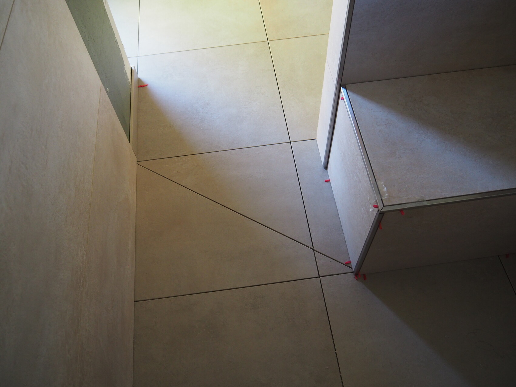

wir waren neulich im Fliesenstudio und haben da eine Verlegetechnik ohne Leisten oder Profile gesehen.
Beim Wandabschluss haben die Fliesen einfach aufgehört, es sah so aus als würde gar keine zusätzlicher Abschluss existieren.
Bei einer 90 Grad Verlegung wurde die obere waagerechte Fliese einfach bündig auf die untere Fliese aufgelegt, man sieht natürlich bei der oberen Fliese die Kante, aber es sah dadurch nicht schlechter aus als mit Leiste oder Jollyschnitt etc.
Weiß jemand, ob diese Verlegetechnik einen Nachteil hat bzw. ob die Technik einen speziellen Namen hat?
Ich könnte mir vorstellen, dass die Kanten bei Berührgung leichter kaputt gehen als Leisten.

Das würde ich als Fliesensockel bezeichnen.
Und wenn ich es richtig sehe, ist es ein geschnittener Sockel.
P.S.: Küche?
hampshire
28.06.19 22:28
Ja, einfach aus der Fliese geschnitten. Das ist im Eingangsbereich.

Mit Kante haben wir im Bad auf dem gefliesten Sitzhöckerchen,

Soll heißen, nicht direkt aufliegen lassen, zwischen X und Y gehört was dauerelastisches.
Gilt auch, wenn man diese Aluminium/Edelstahlschienen nicht macht. Wie es vor einigen Jahren Usus war.
29.06.19 01:45
Kanten macht man mit Eckprofilen (Schienen), Obere Ränder kann man auf so was verzichten.

Früher (TM) wurden Kanten auch mit Jolly gemacht. Und noch früher gab's Fliesen , bei denen die Glasur um die Ecke gezogen war für den Einsatz an Ecken und Abschlüssen. Das sah richtig gut aus.
