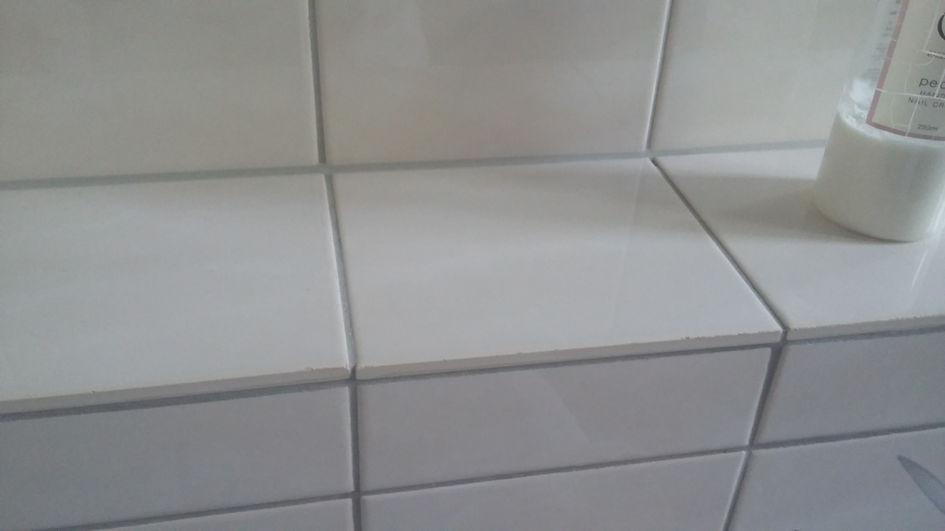

Früher (TM) wurden Kanten auch mit Jolly gemacht. Und noch früher gab's Fliesen , bei denen die Glasur um die Ecke gezogen war für den Einsatz an Ecken und Abschlüssen. Das sah richtig gut aus.
Etwa so? Unser Gästebad Baujahr (noch) 1988. Hält seit 30 Jahren und finden wir auch gut (den goldenen Reiher hab ich jetzt mal nicht mitfotografiert).
Weiße quadratische Fliesenwand; rechts steht eine weiße Flasche auf der Fliesenoberfläche.
Domski
Das kann ich nicht erkennen auf dem Bild, ob da die Glasur rumgezogen ist. Ich meine Eckfliesen, die an einer Kante gerundet sind und Glasur um die Rundung herum. Das gab's schon vor 100 Jahren.
Google Mal nach "tw-Abschluss fliese" das meine ich.
