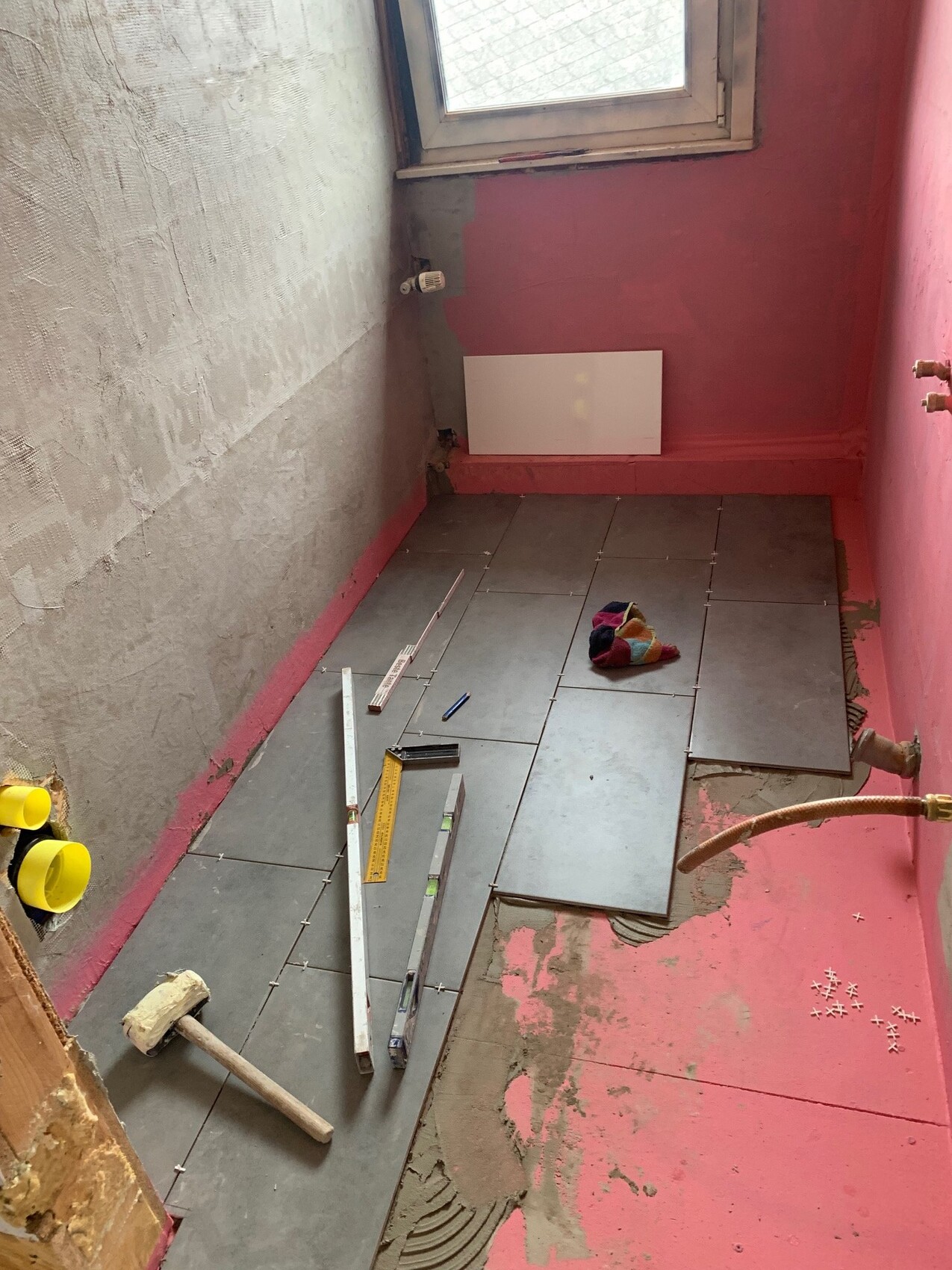

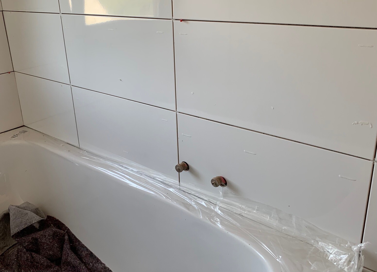

nach einem Wasserschaden setzt die Versicherung bei uns die Wohnung wieder instand. Dabei sind ein paar Dinge aufgetreten, die uns stutzig machen.

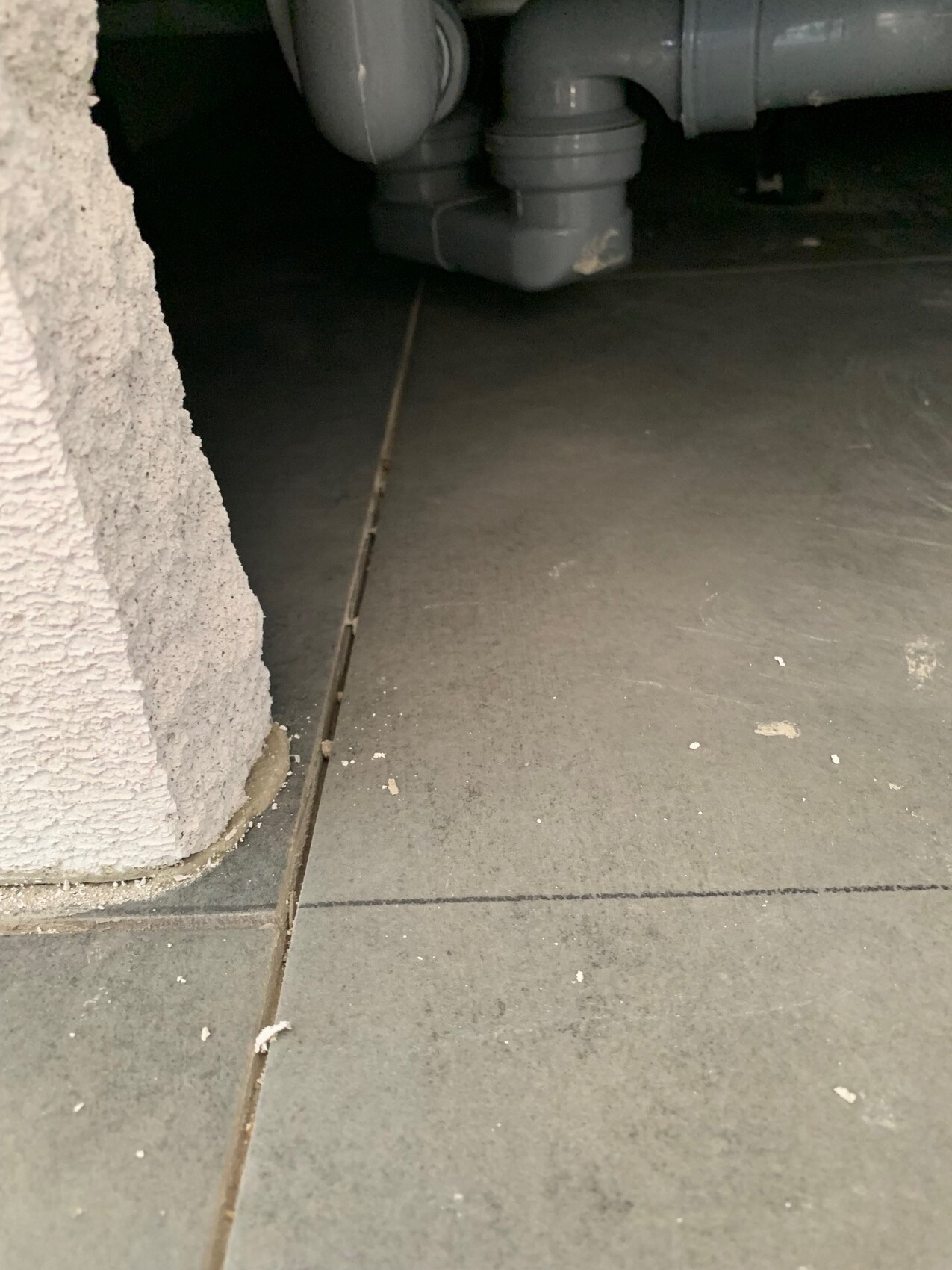

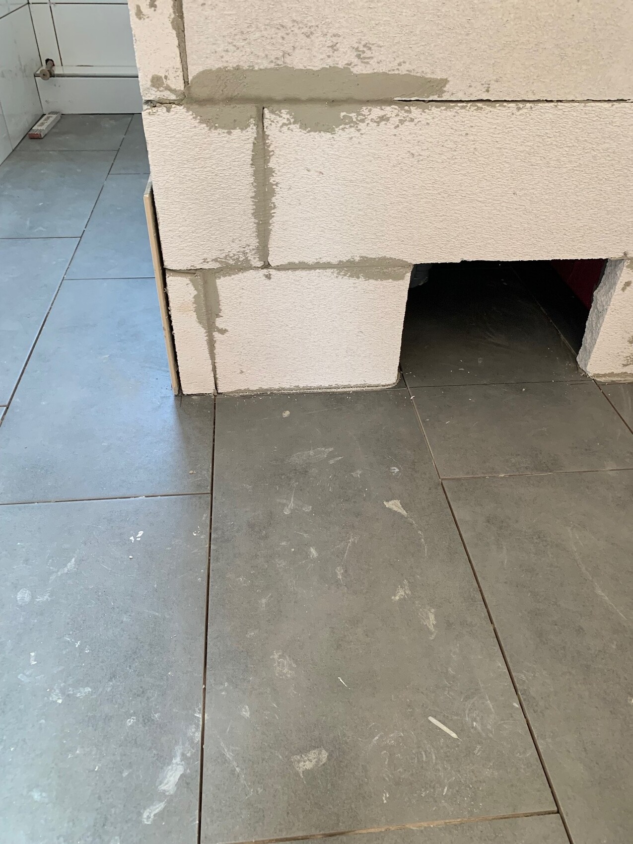

Im Badezimmer wurden Fliesen auf eine Holzdecke verlegt. Der Fliesenleger hat weder die Wand, noch die Bodenfliesen verfugt und jetzt schon die Badewanne eingemauert. Ist das normal?
Wir könnten uns vorstellen, dass dadurch sowohl die Wasserdichte, als auch die Stabilität der Fliesen unter der Badewanne beeinträchtigt sind.
Dazu kommt noch, das die neue Badewanne eingebaut ist und jetzt darüber verfugt werden muss. (evtl. Beschädigung der neuen Wanne)
Für mich unlogisch. :-(
Kann ein Fachmann uns Auskunft darüber geben, ob man das so machen kann bzw. sollte?
LG
Andreas

Hi Andreas,
nein, das ist so nicht fachgerecht. Fugen sind zwingend nötig, sonst fehlen Flexibilität und Wasserdichtheit, besonders im Bad. Auch unter der Badewanne müssen die Fliesen verfugt sein, bevor verfüllt oder eingemauert wird. Frag den Fliesenleger mal, warum er diesen Arbeitsschritt ausgelassen hat. Gab es vielleicht Probleme mit der Trocknung oder Zeitdruck durch andere Gewerke?
Viel Erfolg!

Er spricht leider kein deutsch :-(
Laut Übersetzung-App hatte er den Fliesenkleber noch nicht ...
Zeitdruck war keiner, er muss ja auch noch jetzt verfugen - nur nicht mehr überall.
Nauer
09.08.25 20:43
Hey, die Begründung mit dem fehlenden Kleber ist grad schon etwas sehr sehr dünn. Nachvollziehbar ist das Vorgehen für den Endzustand jedenfalls nicht. Setzt du dich direkt mit dem Projektleiter der Sanierung in Verbindung oder läuft das nur über den Fliesenleger vor Ort?
