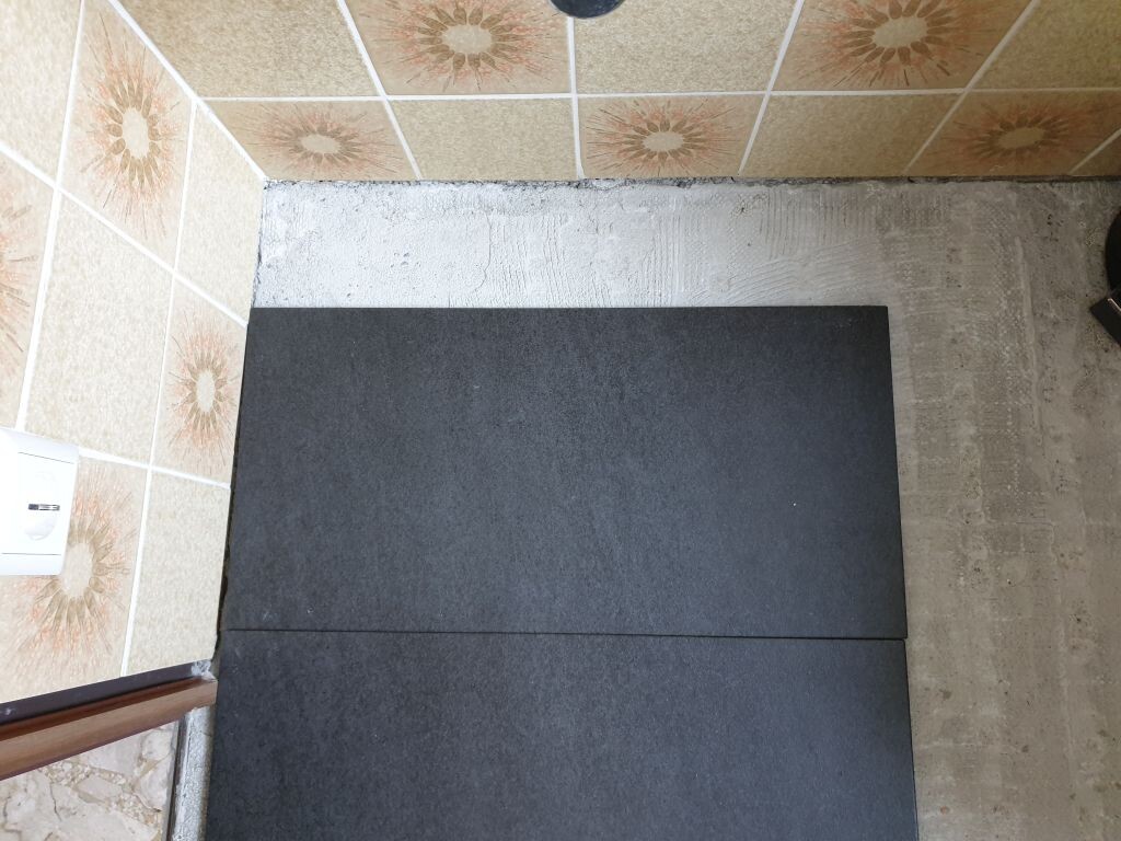

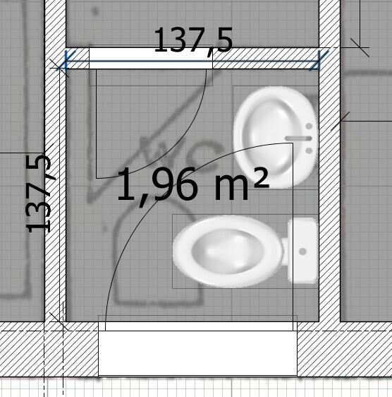

Hallo Zusammen,
ich bin gerade dabei, mein WC zu renovieren.
Das alte Flachspüler-WC mit senkrechtem Abgang soll durch ein Duravit DuraStyle Basic Rimless ersetzt werden.
Die Wandfliesen sollen mit einer 2K Farbe Weiß lackiert werden, und der Boden bekommt neue Fliesen:
Fliesen sind gekauft (30x60).
Fliesenkleber und Tiefengrund habe ich auch.
Grundlegendes handwerkliches Geschick ist auch vorhanden.
Jetzt stehe ich als Fliesenleger-Anfänger da und überlege mir, wie ich anfangen soll.

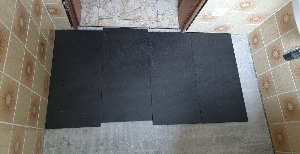

Ich würde von der Türe weg in Richtung Fenster legen. In dieser Orientierung würde ich die Fliesen von rechts nach links legen. Nach der ersten Reihe Fliesen würde ich warten, bis diese fest sind und dann weiter nach hinten legen - die Zeit und eine Reserve-Toilette dafür ist da.
Meine größte Frage ist, wo gleiche ich die Winkel zur Wand aus? Bzw. wo schneide ich die Fliesen?
Und mit welchem Werkzeug schneide ich die geschätzten 5° von der Fliese ab?
Ich habe einen Hand-Fliesenschneider und ein Multitool mit Diamantblatt (für die Türausschnitte etc...).
Ich befürchte ich brauche noch eine Fliesensäge, da ich mit dem Handschneider, nur arbeiten kann, wenn der Schnitt genug Fliese zum sauber brechen übrig lässt.
Der Untergrund ist, wie man es auf den Bilder ein bisschen werkennen kann, noch etwas uneben. Ich spiele hier mit dem Gedanken, den gesamten Boden ca. 3mm mit Ausgleichsmasse zu nivellieren.
Macht das Sinn der kann ich die Unebenheiten mit dem Fliesenkleber ausgleichen?
Vielleicht kann sich hier jemand erbarmen und mit 1, 2 Tipps geben.
Vielen Dank schon mal im Voraus!

Auf den Bildern sieht es gut aus! Verlegesystem empfehle ich die runden Deckel, nicht die Keile. Mit dem lässt sich normal gut arbeiten. Es geht mit viel Geschick aber auch gut ohne.

Sieht doch gut aus, von der Optik her würde mich jetzt aber die Tür stören. Die würde ich evtl. auch noch weiß machen.
09.03.20 18:02
... und wieder ein paar Hunnis gespart. Daumen hoch

Ja die Türe(n) sind nicht wirklich ansprechend, werden dann aber auch alle Stück für Stück Weiß werden...
Momentan bin ich noch am überlegen, wie ich die zwei 10er Löcher für das WC in diese Feinsteinzeug Fliesen rein bekomme.
Habe viel gelesen, die Standzeit von den Diamantbohrern (Namenhaft wie No-Name/ Preis bis 25€) ist zw. 1 und 6 Fliesen.
Ich habe auch gelesen, dass man pro Bohrloch 6,50€ ansetzen kann. Die negativen Rezensionen auf Amazon verunsichern schon, wenn ich mir Bohrer aussuche...
